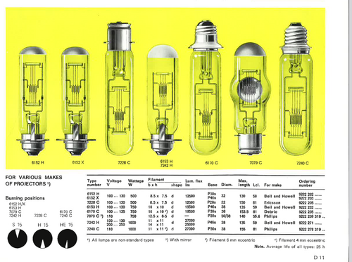

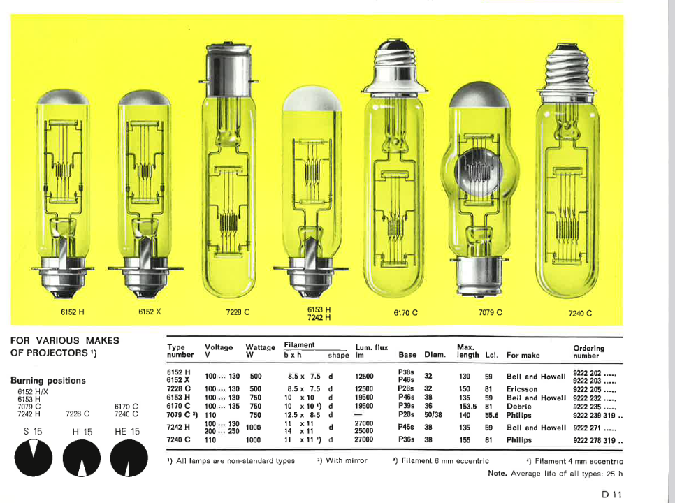

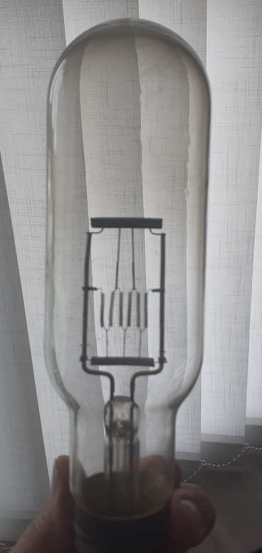

Dat is een projectorlamp, herkenbaar aan het vlak opgespannen filament om een egaal vierkante verlichting van de film en de optiek te verkrijgen.
Dit is een screenshot van de catalogus van 1970 - de jouwe lijkt wat ouder te zijn.
[Bericht gewijzigd door Ledlover op (21%)]
Ja, dat is inderdaad zo'n lamp.
Ben benieuwd of je de fitting dan kan verdraaien in die projector, anders krijg je de lamp nooit goed gepositioneerd.

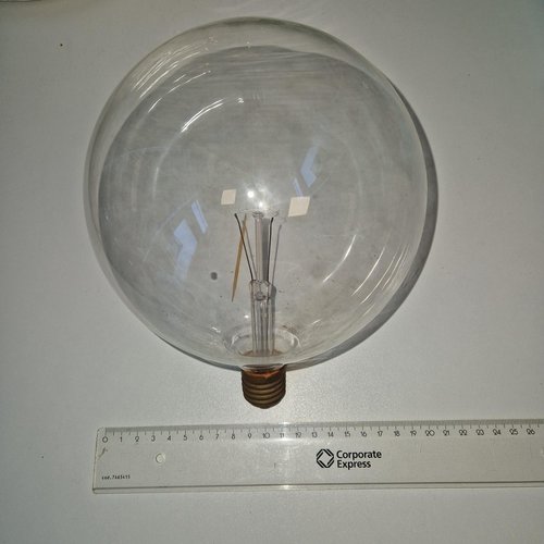

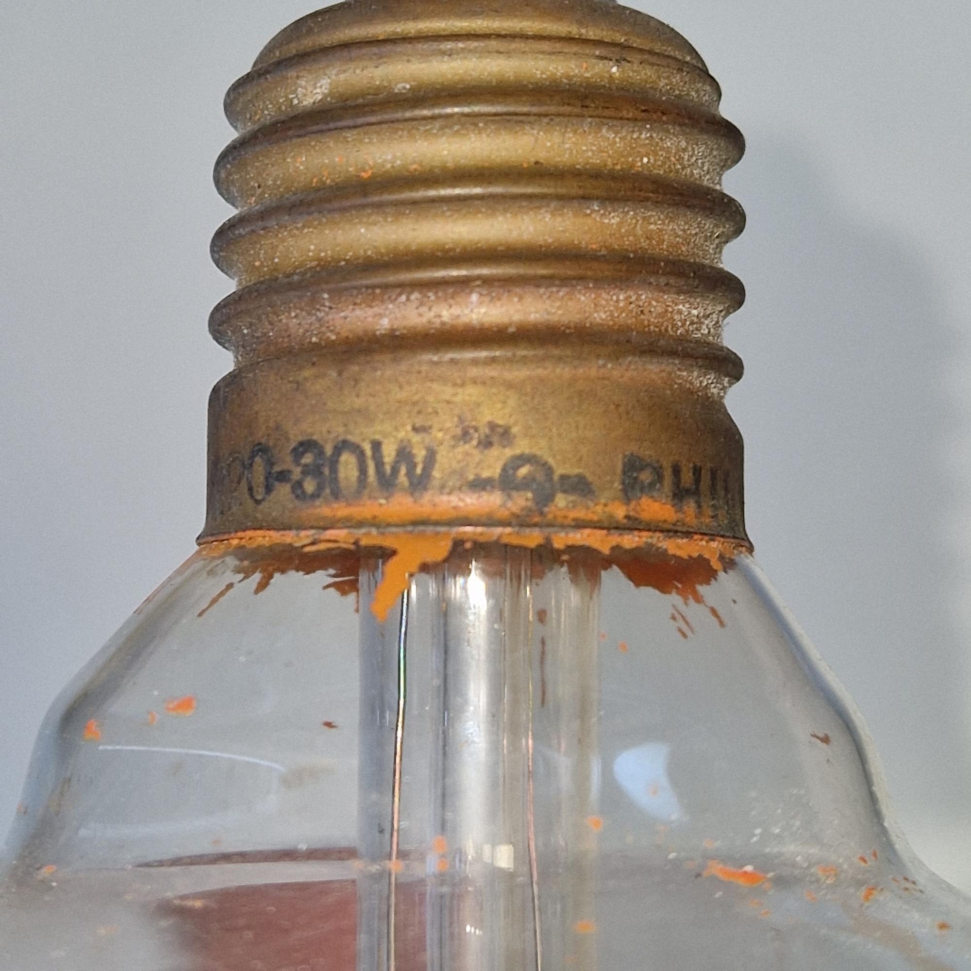

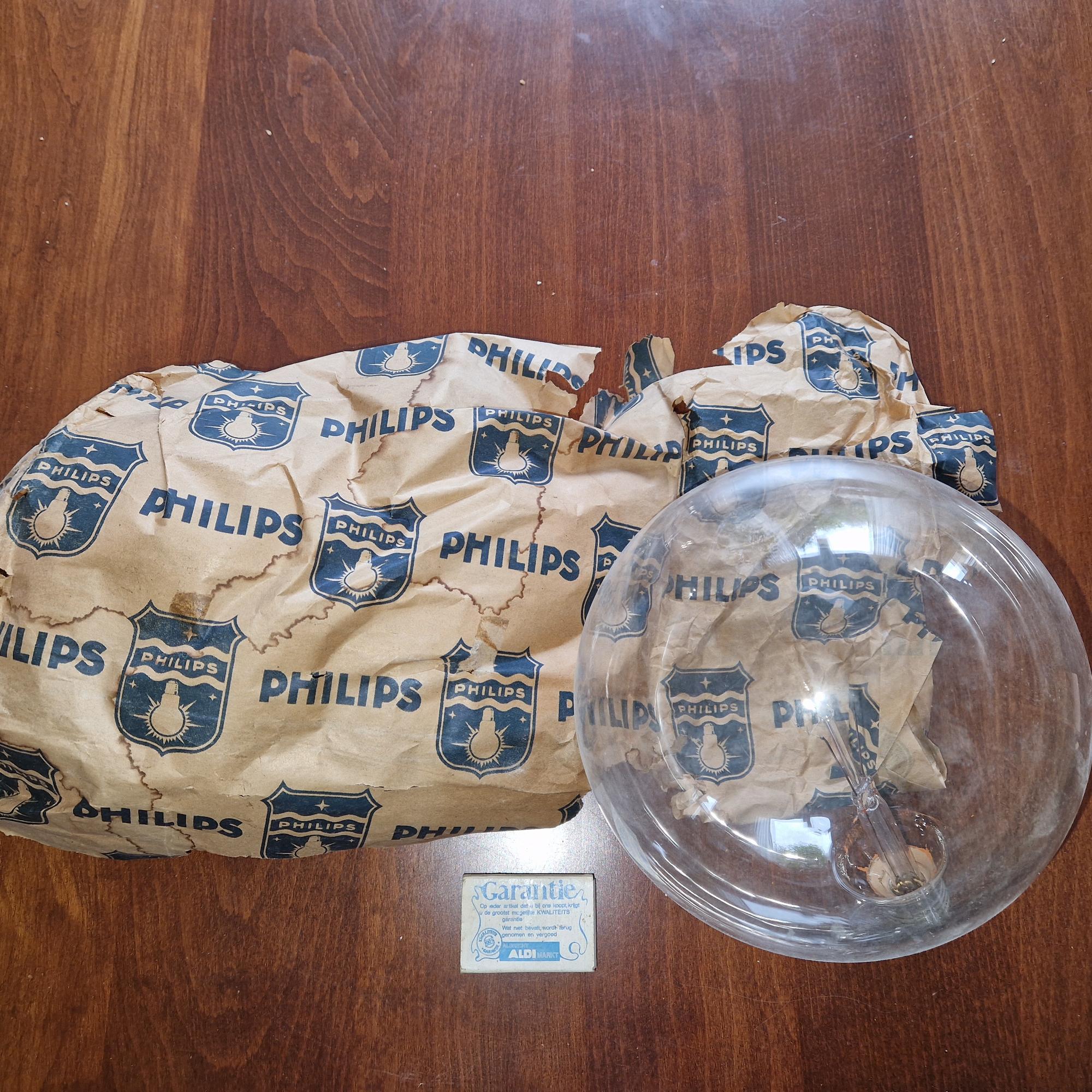

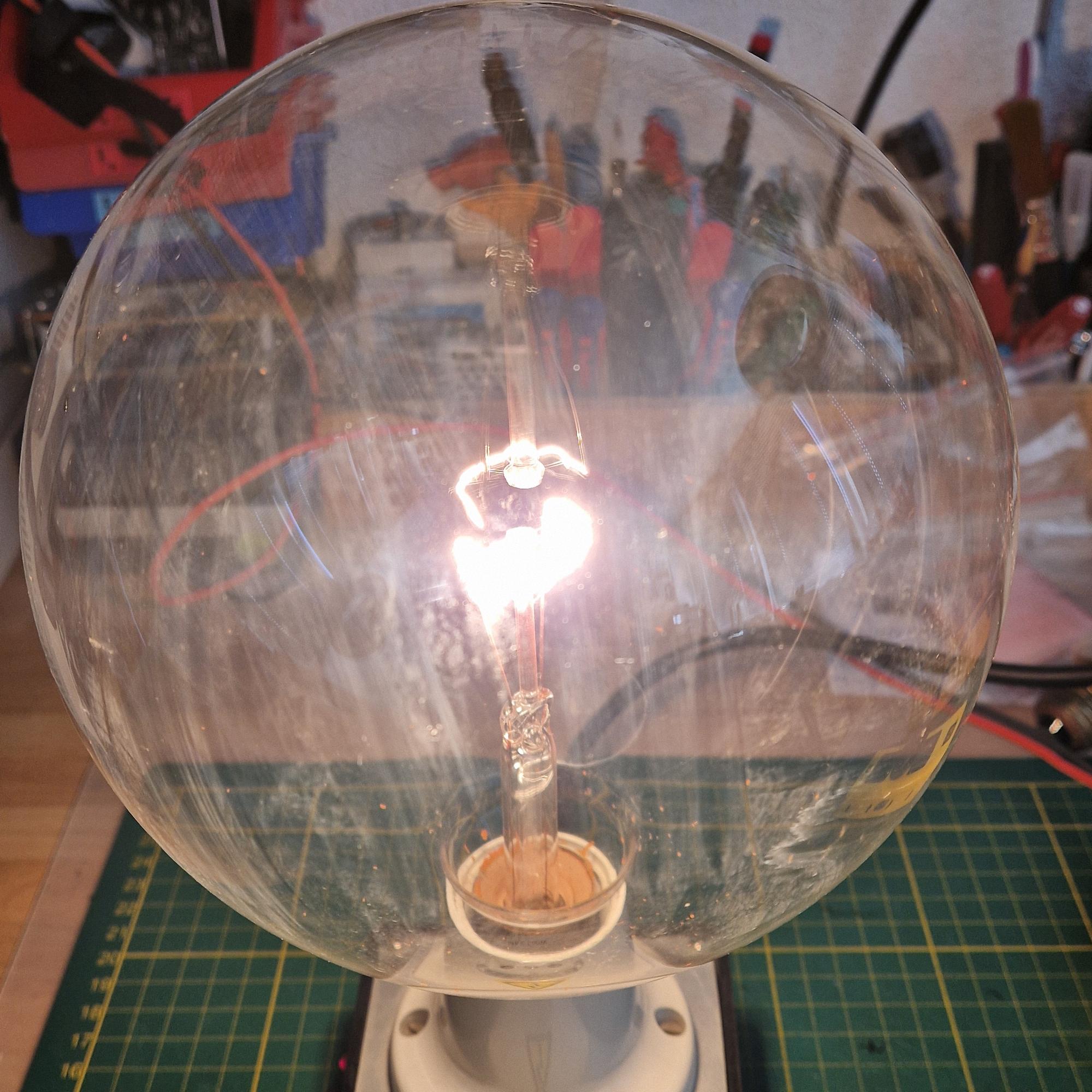

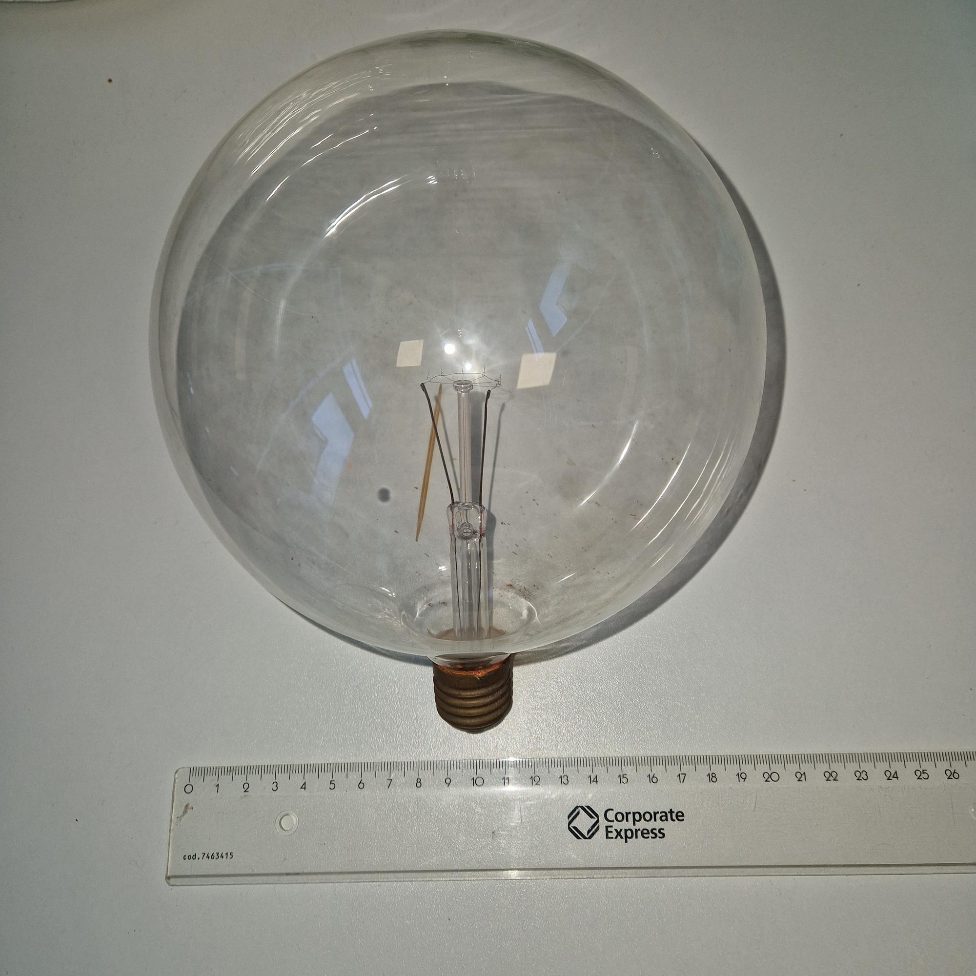

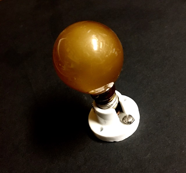

Op zondag 4 augustus 2024 12:46:51 schreef flash2b:
Gevonden een Philips lamp 220V 30W 16cm diameter, origineel oranje maar verf is verwijderd.[bijlage]
[bijlage]Enig idee waar deze oranje lampen voor werden gebruikt?
Hoort dat garantiezegeltje er bij?
Er zijn vroeger ook gekleurde ( lees geverfde )lampen gebruikt voor feestverlichting.
Ik heb daar ook nog wat van liggen, zal eens kijken wat daar op staat.
Dat heb ik ooit van iemand gekregen die dat bij de bevrijding had opgehangen...
Foto toegevoegd in mijn post hierboven.
Wie weet trouwens meer van het merk 'Radium'? Is dat ook een Philips tak, zoals Pope?

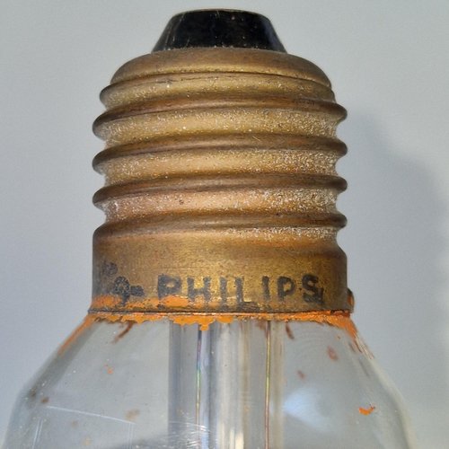

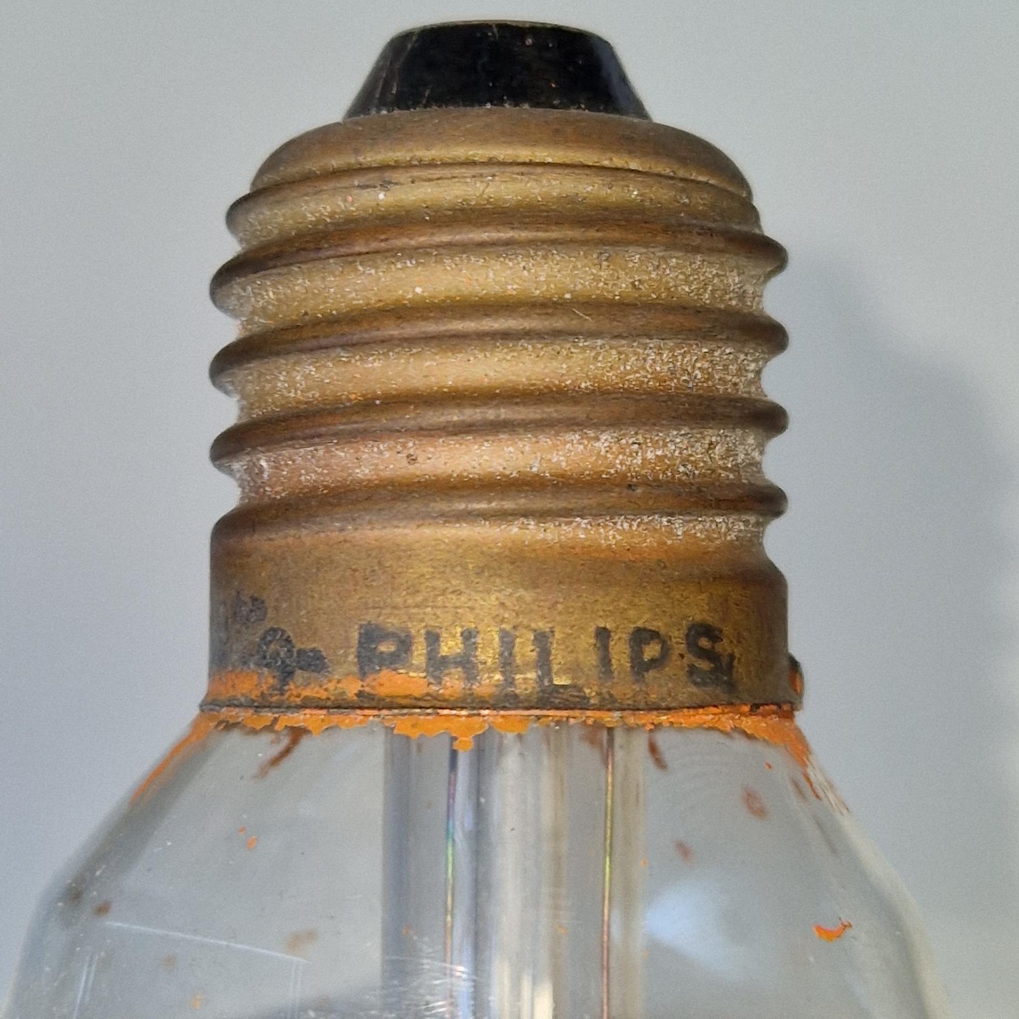

De datumcode is slecht leesbaar, maar wellicht is daar nog een hint uit te halen.
nonius

Wat een maf ding. Mijn beste gok is dat het een doka lamp is. De grote ballon en het lage vermogen betekent een lage oppervlakte-helderheid en een goed diffuus licht, wat voor dokawerk gunstig is.
De messing sokkel doet denken aan iets ouder dan 1960 ongeveer.
Maar ik kan 'm nog niet in de catalogi vinden. Hier vind je een heleboek catalogi van allerlei merken inclusief Philips: http://www.lamptech.co.uk/Literature.htm
Je kan zelf nog even gaan bladeren.

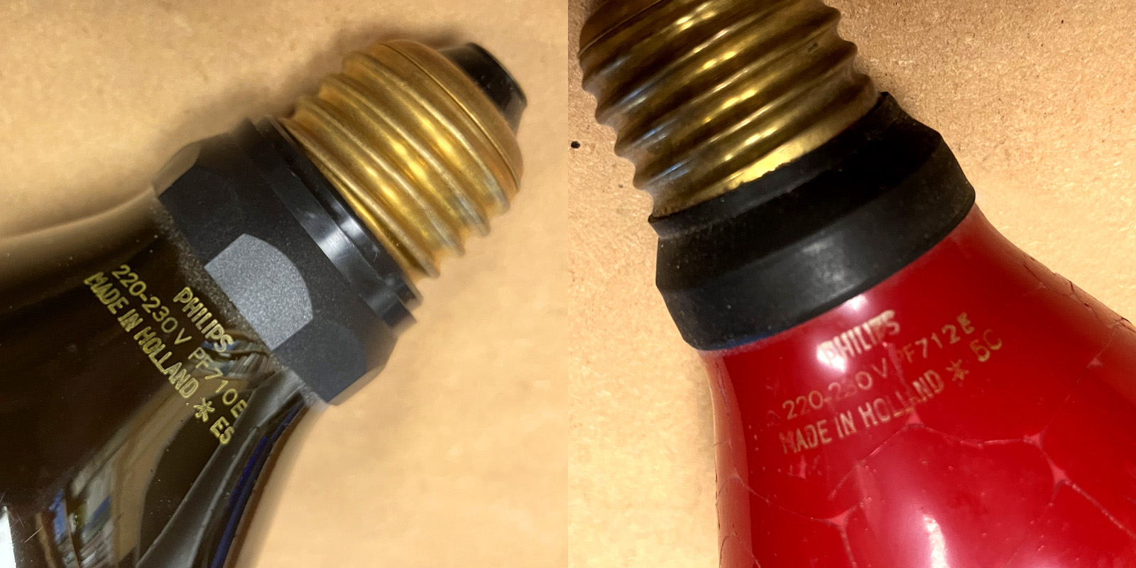

Deze foto deed me aan iets denken uit m'n Philips-Lighting tijd, iets wat mij destijds behoorlijk verbaasde:
Als je een Bill of Materials (BOM) van een standaard gloeilamp bekijkt dan staan daar een heel aantal items op (glasballon, fitting, wolfram gloeispiraal, molybdeen steundraden, etc.etc.)
Vraag: wat is nu het duurste onderdeel van de gloeilamp?
(het antwoord staat eigenlijk al op de foto.... de kartonnen verpakking).

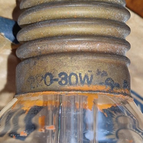

Op zondag 28 juli 2024 23:27:12 schreef maartenbakker:
Dit lampje heeft alleen de opdruk 220V en het fabrieksteken voor Hamilton, Schotland, UK.De fitting is E14, dit geeft enig idee van de grootte van het bolletje.
Wie weet meer?

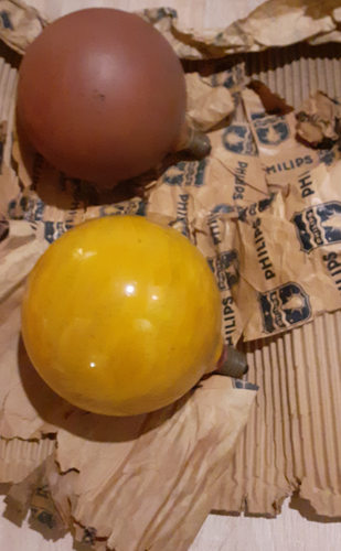

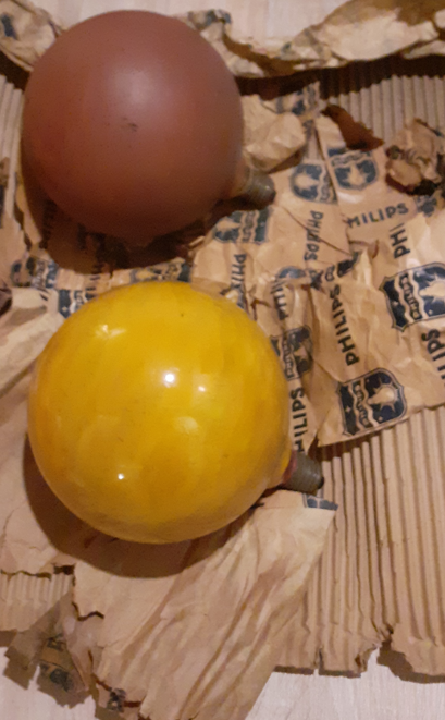

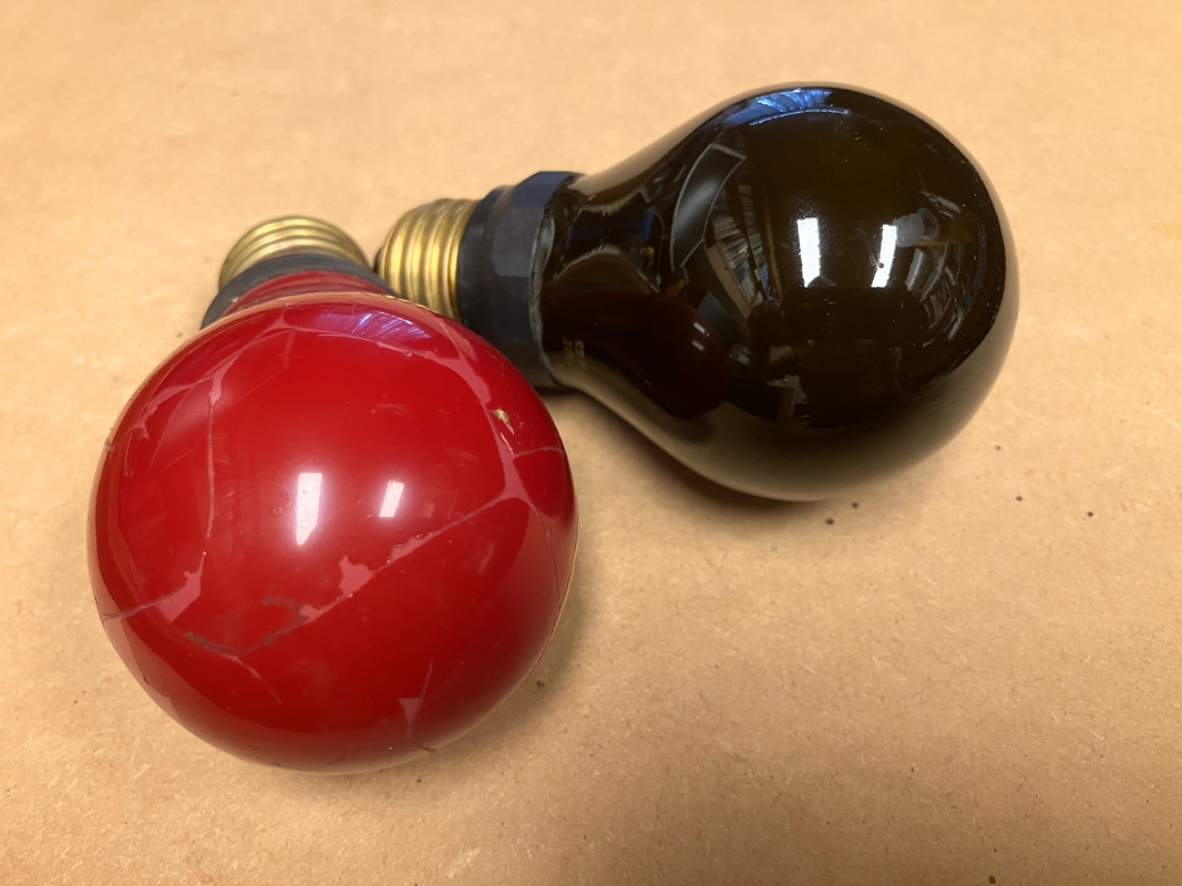

Even op de zolder boven de garage gespit en gevonden
@testman heeft eens gevraagd: heb jij dan alles liggen.
Eeh, verzamelaars bewaren alles
Dus ook een paar van die bollen.
Deze zijn overgeschilderd, ze zijn oorspronkelijk oranje geweest, dat is te zien bij de fitting.
De ene is rood geschilderd, de andere eerste rood en daarna blijkbaar geel/ oranje.
Wat ik er van weet is de herkomst, en dat geeft iets meer duidelijkheid.
Een goede vriend van mij was lang huismeester in onze flat.
Een n og ergere verzamelaar dan ik, maar dat even terzijde.
Hij is vroeger de dorpssmid geweest van Wateringen, een bekende familie smeden.
Na de smederij is hij huismeester geworden, die smeden waren alleskunners.
Uit zijn verzameling kreeg ik een paar van deze lampen.
Ze zijn van voor de oorlog, dat is zeker.
Hij vertelde trots dat hij ze had verstopt om met de bevrijding ze op te hangen bij de kerk in Wateringen.
Ze zijn oud en een waardevolle herinnering vertelde hij en ik heb ze netjes bewaard.
Helaas leeft Arno al een jaar of 15 niet meer, dus ik kan het hem niet meer vragen.
De (identieke) papieren verpakkingen zijn er nog bij.
Helaas staat daar niets op, en op de voet is het niet te zien.
Ik zal de verf er eens voorzichtig af halen.
Ik meen ze ook ooit in een hele oude lichtgids te hebben gezien als feestverlichting, daar waren ze ook voor.
Zijn die verpakkingen nog ongescheurd? Dan zou ik ze zeker strijken en een nieuwe golfkartonnen verpakking maken. Dan kan je die lampen daarin bewaren.
Veel interessanter voor de échte verzamelaar!
Op dinsdag 6 augustus 2024 23:19:35 schreef Tidak Ada:
Nee, helaas, de verpakking is slechter dan het golfkarton.
De verpakking is ooit in een grote doos met houtwol gestopt met de lampen.
Maar ook dat zal oud zijn.
Ik zal kijken of ik de verpakking kan opknappen, strijken is een goed idee.

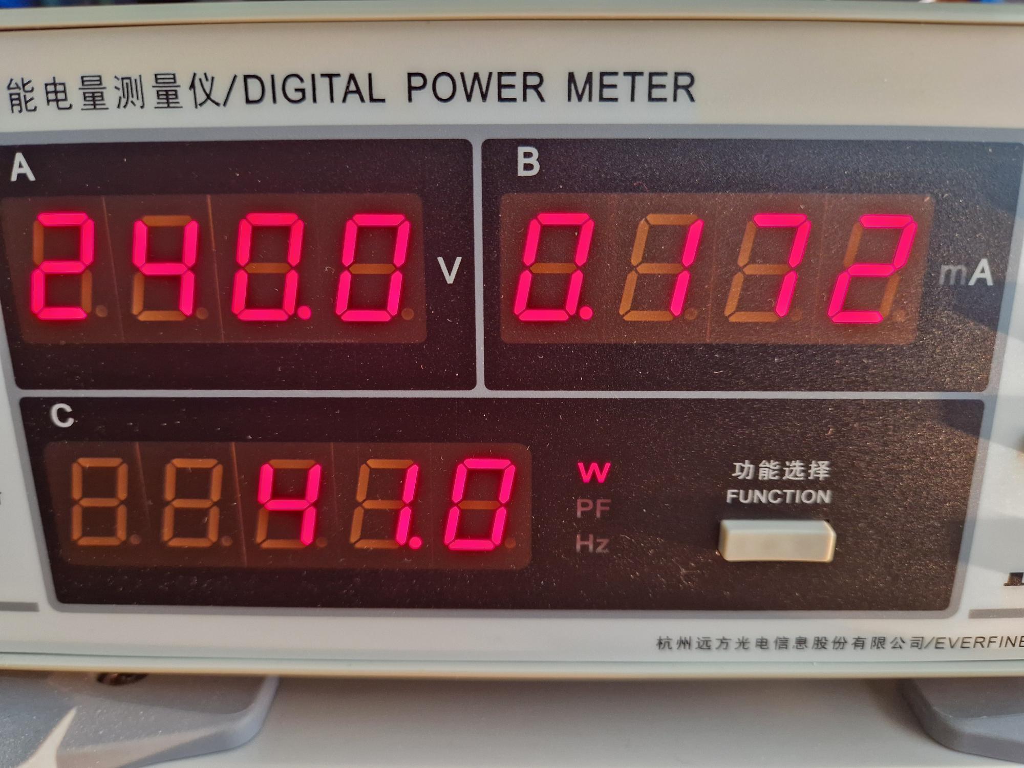

Op woensdag 7 augustus 2024 07:31:53 schreef flash2b:
Leuk !Zijn deze ook 30W, dan zullen ze hetzelfde zijn als de mijne.
Dat kan ik niet zien, maar grote kans van wel.
Ik zal eens meten hoeveel stroom de opnemen.
Geen idee of ze mogelijk nog 127 volt zijn...
Ik zou hem toch liever achter een variac hangen op 220V (of minder), Dat scheelt flink in de levensduur.
Voor mijn kooldraadlamp heb ik een klein verhuis(auto)trafo'tje gekocht Bij BACO. Hoop dat die zo net zo lang brndt als dat lampje in die New York-e brandweerkazerne ('EOL' zal ik overigens sowieso niet meer meemaken)
