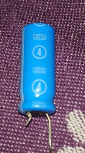

Wie kan me vertellen welke waarde dit is.
Zonder meer informatie: niemand
Getoonde opdruk heeft niets met de waarde te maken...

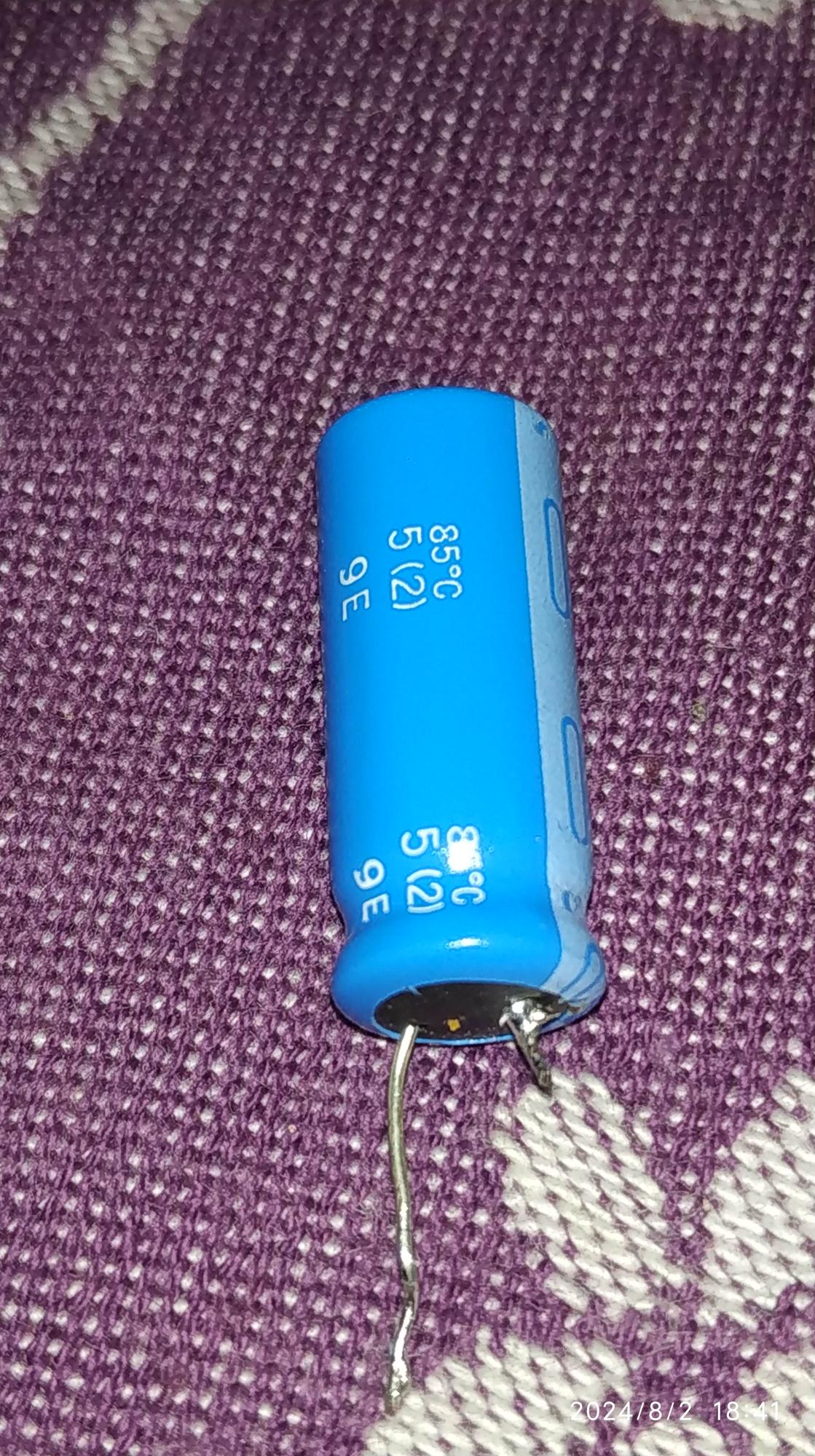

meestal staat er iets op als 472: vier-zeven-en-twee-nullen: 4700. De eenheden zijn meestal nF, soms pF of uF. dus 472 zou meestal 4.7uF zijn.

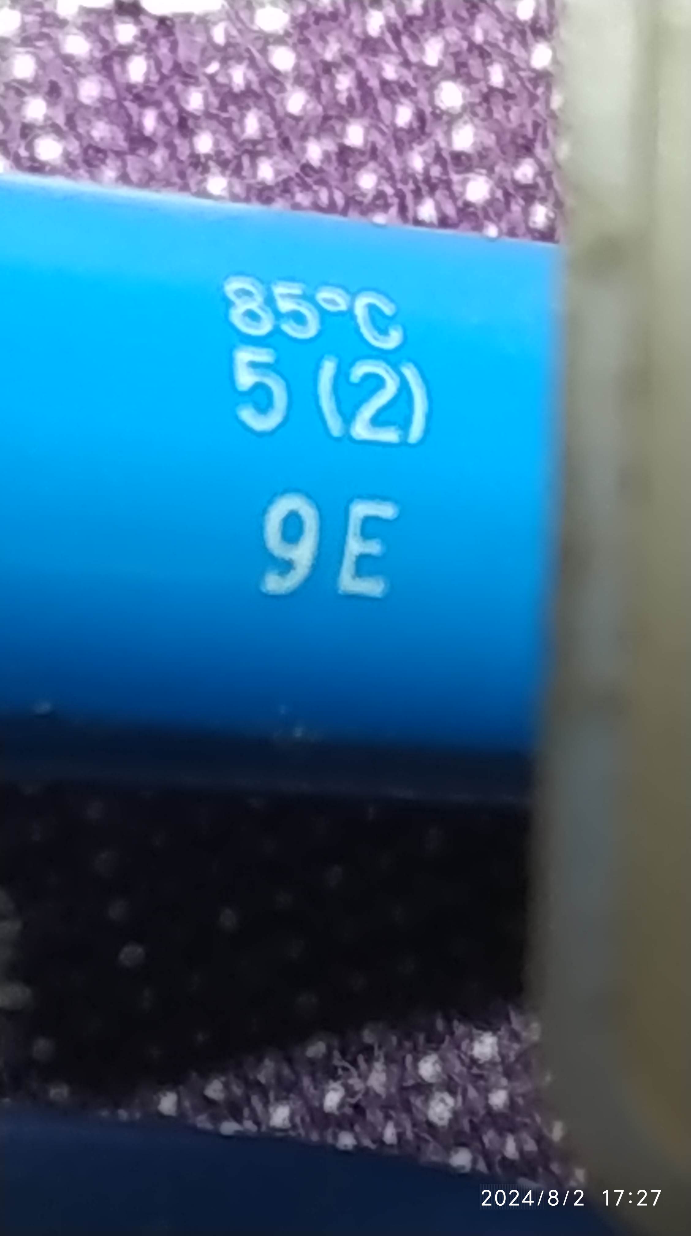

Laat dan de hele elco zien en niet een snap shot. 85° staat er op een elco. En als het een voertuig betreft in welke auto zit het. In zoekplaatjes geloven we niet zo.

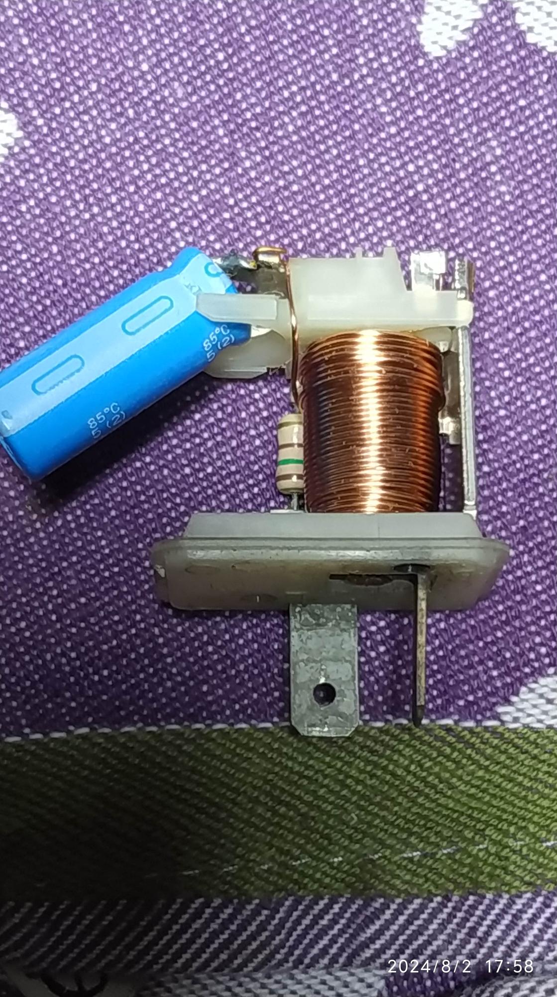

Hij bepaald waarschijnlijk de knipper-snelheid samen met de weerstand. Dat kun je berekenen als je beide waarden weet.
Gewoon even op een losse voeding proberen voor je er iets in soldeert. Als het te traag gaat kies je een kleinere waarde. Het lijkt een Nippon Chemicon logo te zijn. Ik heb er nog nooit een zonder capaciteit opdruk gezien maar eens moet de eerste keer zijn
Heb je de capaciteit gemeten ?
nonius
Zou het evt. een 'supercap' kunnen zijn? Met een beduidend hogere waarde dan een standaard elco, bijv. .47F of 5F?
wat is de waarde van die weerstand ?

Er gebeurd niets
Dan ligt het dus niet aan de condensator. Ik ken het schema niet van zo een knipperrelais. Maar ik dacht wel dat het relais op 1 van de schakel contacten moet.
IK zou in ieder geval het schema op tekenen en dat hier ook delen.
En daarna via het schema met een ohm meter de verbindingen doormeten en dan ook de relais spoel zelf.

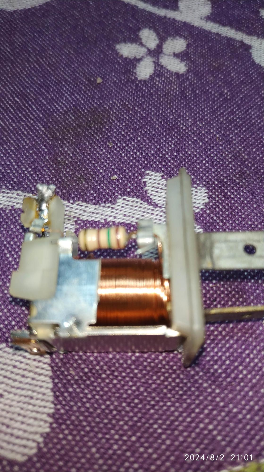

OK, ik dacht bruin bruin groen en goud als tolerantie. Mijn monitor staat al in nachtstand en dan zijn de kleuren lastig te zien.
Edit, even op groot scherm gekeken, idd bruin-groen-bruin.Er zit een grotere ruimte tussen zie ik nu
