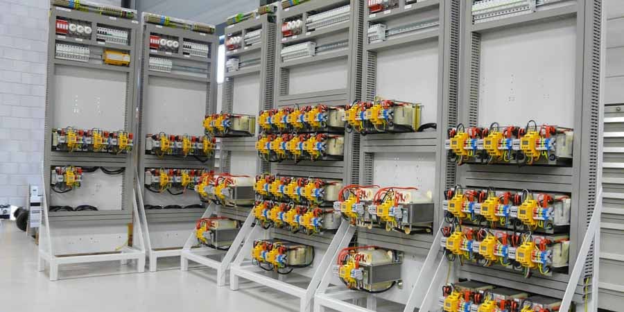

Potentiaal vereffening mag voor medische toepassingen nooit aan de randaarde elders hangen, maar moet, voorzover ik weet, een eigen aarding met laage aardingsweerstand hebben
potientiaal vereffening in medische toepassingen, zoals een IC kamer heeft een aardrail waar al die punten in 1 ruimte op aankomen en die op zijn beurt komt weer van de HAR af. immers is het potentiaal vereffening, dus een wcd in die ruimte mag niet een heel ander potentiaal hebben als een extra vereffend aardpunt voor een medisch toestel in de wandgoot boven het bed want dan is het effect weg. dat is in een badkamer van een woonhuis immers ook, komt allemaal van 1 punt af. dat er meerdere aardelektroden zijn geslagen en de weerstand erg laag is hierdoor staat daarbuiten.
scheidingstrafo hier is puur omdat de werkbank op een algemene groep zit achter een aardlek met meer groepen. tript die kan ik ook weer gaan lopen, en met de scheidingstrafo niet. achter deze trafo zit een eigen 30mA aardlek, gaat er iets fout dan tript deze werkbank aardlek en niet de aardlek in de meterkast. en idd alleen het te testen toestel zit op die scheidingstrafo, de meetapparaten, verlichting, soldeerbout enz niet!
En de voedingen zijn gescheiden, maar hebben aardfout bewaking.
Maar in zo'n geval kun je zo'n aardwachter een melding laten genereren bij een fout in plaats van afschakelen. Dat is ook de reden dat je een hele batterij van die trafo's hebt. Als je alles op 1 trafo gaat gooien ben je de voordelen van een zwevend net snel kwijt.
