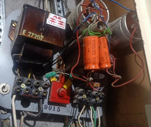

in ons appartementsblok ziet iets heel oud in de zekeringkast.
de zekeringkast wordt vervangen maar heb geen idee wat dit ding is.
allé, t is een voeding, maar hoe of wat zegt me niks.
er komt 230V in aan de linkerkant met de dikke wit en zwart.
rechts is iets raars.
als ik me goed herinner meet mijn dmm 1V DC, op AC stand meet ik 14V tussen de zwarte en witte aan de rechterkant
rechts tussen groen en de volledig rechtse draad meet ik 14V AC EN 10V DC.
dit was het rare dus. tussen de linkse 2 heb ik 1V DC, en rechts 10V DC.
ik ging toen meten op AC en meet 14V en 14V.
ik zou daar kunnen 2 voedingen zetten (12VAC op de linkse en 12V DC op de rechtse) maar hoe moet ik dat AC en DC combineren?. of is dat een fout in deze voeding? het ziet er allesbehalve origineel aan met toegevoegde condensatoren en diodes.worst case zet ik een nieuwe plastic gesloten doos tegen de muur en hang ik deze voeding terug.

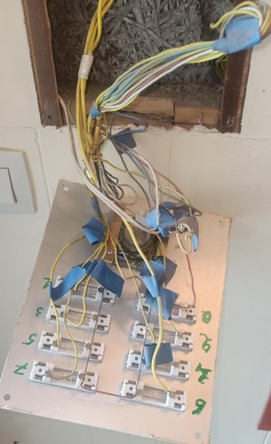

aan de belknoppen aan de ingang zit een klein printje met een speaker

Het ziet er in elk geval zwaar gedateerd uit, met selenium-gelijkrichter en die groene BY127-diodes.... En de constructiewijze boezemt verder ook niet veel vertrouwen in. Ziet er zelfbouw-achtig uit, 'amateuristisch', in de slechte betekenis van het woord.
Als het niet meer gebruikt wordt, verwijderen. Misschien proberen de spanning af te koppelen en kijken of er klachten komen van mensen dat er 'iets' niet meer werkt? Anders aan oudere bewoners (of mensen die er al lang wonen) vragen of ze zich iets ervan kunnen herinneren? Mogelijk een oude parlofoon-installatie of deurbelsysteem dat al lang buiten gebruik is?
Persoonlijk ben ik van de school 'Als het niet meer nodig is, verwijderen. Alles zo simpel mogelijk houden.' Oude kabels, leidingen, metalen lasdozen en metalen leidingen, weg ermee, om de zaak overzichtelijk te houden.
En als er iemand begint te reclameren omdat er 'iets' niet meer werkt, dan is het aan die persoon dat er weer een *deugdelijke* installatie voor in de plaats komt. Wat ik op de foto zie ziet er voor mij ondeugdelijk uit.
[Edit: en ik zie zo snel ook geen zekering zitten, dus mogelijk is het apparaat niet eens gezekerd? Twee verschillende diodes (BY127 en een BY227), mogelijk om van de selenium 'halve brug' en hele-bruggelijkrichter te maken?]
Zou het een acculader zijn geweest. Die grondplaat lijkt erbij te horen. Die selenium zie je nog in goedkope acculaders. Om er een "voeding" van te maken zijn er elco's gemonteerd.
Even schema optekenen. Zal wel een amateuristische reparatie van een al niet erg mooi gebouwd apparaat zijn.
Dan preventief loskoppelen en in de gaten houden wat er niet meer werkt.

Het is de voeding voor het bellenpaneel.
Dus de drukknoppen voor de bellen op de verschillende woningen / appartementen.
Kan ook nog een intercom bij zitten en een deuropener.
Dat met die oranje condensatoren ziet er wel geknutseld uit maar de rest oogt toch wel een gedegen opbouw wat vroeger toch wel normaal was voor professionele apparatuur. En dan apparatuur wat in kleine oplage vermoedelijk met de hand werd gemaakt. Want ik zie toch ook nog wel een paar van de bind draadjes.
Inderdaad een oude intercom ( parlofoon) voeding, zou wel eens een vroege ATEA kunnen zijn.
De elco's gingen na bvele tientallen jaren stuk, dat gaf een brom en dan platte men er gewoon een paar overheen...
Die 2 BY127 zullen de uitgestoken seleencel wel vervangen.
Ik schat het ding ergens jaren 60.
Gelijkspanning is ong 6 volt dc de spraak, de bel 12 volt ac.
Afkoppelen, werkt de bel dan niet meer dan een moderne trafo nemen

Wat is er mis met de oude trafo?
Ik zou dan eerder het bij geknutselde wat netter maken.
nonius
Ik tel trouwens twee trafo's in dit apparaat.
Veel te groot/zwaar, niet beveiligd tegen overbelasting (zekering), niet aanraakveilig, enkel-geïsoleerd zonder aarde (ik zie hem in elk geval niet zitten). Bij selenium-gelijkrichters kunnen bij problemen zwaar-toxische dampen vrijkomen.
Een kleine, moderne beltrafo is goedkoop, aanraakveilig, kortsluit-veilig en dubbel-geïsoleerd.
Daarnaast zal het veel goedkoper zijn een moderne beltrafo aan te schaffen en te monteren, dan deze oude voeding te proberen te laten voldoen aan de huidige eisen. Want daar gaat wel enige arbeidstijd in zitten.
Dus vervanging door een moderne beltrafo is eigenlijk een no-brainer, in dit geval. En bij problemen (brand o.i.d.) verwacht ik dat de verzekeringsmaatschappij eerder een moderne beltrafo als 'deugdelijk' accepteert, terwijl een zelf-gemodificeerde voeding uit begin jaren '70 dan weer eerder als 'ondeugdelijk' zal worden bestempeld, hoe deskundig hij verder ook opgelapt moge zijn door een vakbekwaam persoon.

de parlefonie is nog in gebruik, idem als de bellen. mijn vrouw heeft daar een appartement op het 7de, dus kan direct controlleren wat er wel/niet werkt. zowieso is de boel nog in dienst.
de 3 spanningen komen samen op dat printje op de laatste foto.
ik kan niet echt uitmaken of er AC of DC moet zijn.
in eerste instantie
paartje links: 1V DC, 14V AC: dit zal de AC spanning zijn voor de bel en eventueel deurslot te openen (met drukknop in elk appartement)
paartje rechts: 10V DC 14V AC: hier verwachte ik eigenlijk enkel de DC en ben beetje verwonderd dat mijn DMM hier ook 14V AC meet. of is die rimpel op die DC spanning zo danig groot geworden dat mijn meter er gek van wordt.
moet ik dan 2 voedingen voorzien, een 10V DC (12???) en een 12V AC en die dan correct aansluiten.
als ik er niet uit komt, zou ik die voeding recuperen en in een leeg kastje ernaast zetten
