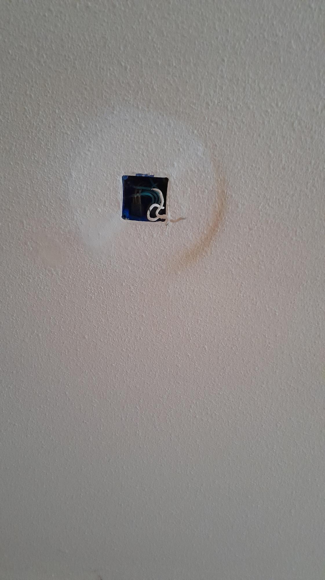

Wat voor schroefdraad zit er in die 4 gaten van zo een doos? Is dat gewoon metrisch? Is (balancerend op een keukentrapje) moeilijk te meten.
Volgens mij is dat M4.
Dat is toch gewoon uit te proberen ??? Wie heeft er nu geen M4'tje in huis ??? Hopen maar dat het geen exoot is a la Whitworth of zo.
Met een beetje pech moet je er een parker inschroeven omdat de standaard M4 verkloot is.
of uittappen tot m5, als er genoeg "matière" beschikbaar is om in te tappen.
Draai een Parker in de 2 hoeken waar geen M4 bus zit (kwart slag draaien), zo blijft alles verder heel...
Zoals een collega placht te zeggen: "Agge 't nie mir wit, gebruik je kit!"
Maar de schroefdraad is inderdaad M4.

De oude lasdozen en centraaldozen tot ergens jaren 70 zit 5/32 draad.
Maar die blauwe zijn al M4.
[Bericht gewijzigd door revado op (11%)]
er zitten ook geen 4 schroeven in die ABB dozen, 2 diagonaal tegenover elkaar en idd M4. de dozen die nog die afwijkende draad hadden waren de stalen doosjes welke ook ingebouwd werden tot in de 60's. zelfs de bakkeliet centraaldozen hadden al M4.
Ok,M4 dus.Inmiddels 2 M4 boutjes van de juiste lengte gevonden en 2 gaatjes in het beugeltje voor de lamp geboord.Hoef ik morgen maar 1x het trapje op met lamp,kroonsteentje,striptang en schroevendraaier.Ophangen en klaar is Kees..

Vroeger vrijwel zeker 5/32 draad (net als de grondplaatjes van opbouw materiaal). Dat is kwa diameter net wat dunner als M4 en uiteraard grover.
Ik heb er in het verleden genoeg gebruikt.
Blauwe klopt, die zijn M4.

Ik zal voor m'n inbouwdozen (rond, in de muur) in Delft dan inderdaad 5/32 BSW nodig hebben, ik ben niet de eerste die daar M4 in heeft proberen te worstelen..... 3,9mm zijn die dan als het goed is. Ik vraag me af of de centraaldozen (vierkant, in het plafond) uit die tijd niet toch weer een ander schroefje gebruiken. Weet iemand dat toevallig zo op te lepelen?
Computerschroefjes zijn trouwens 6-32 UNC, dat komt op 3,5mm uit dus helaas niet uitwisselbaar.
het is altijd leuk als er bij nieuwbouw het plafond gespoten wordt.. dan zitten altijd die schroefdraden vol zooi.. dan moet je de 2 andere overhoekse gaten pakken met een parker..
Op dinsdag 15 oktober 2024 03:17:10 schreef maartenbakker:
5/32 is die draad inderdaad, ik schreef 3/16( aangepast).
In mijn flat, bouwjaar 1968, zitten die dozen (eigenlijk lasdozen) ook achter het schakelmateriaal.
Zijn van bakeliet.
De schoefjes zijn vrij korte bolkopjes.
De bakelieten centraaldozen zijn wel M4 hier, daar zit zo'n metalen deksel met haakje op met een rubber tule en aan de binnenkant een pertinax plaatje.
Die zitten meestal deels onder de stuclaag die je er dan eerst af kan krabben.
