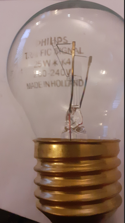

Misschien had je ze al bij V&A gezien:
https://www.circuitsonline.net/aanbod/33439/overige/nos-philips-ecoton… (Spaarlampen, helaas geen nummers op de foto in de advertentie)
https://www.circuitsonline.net/aanbod/33440/overige/nos-philips-25w-24… (verkeerslichtlampjes, foto met nummers hier ook bijgevoegd maar adverteerder heeft misschien een hogere resolutie).

Op maandag 11 november 2024 23:10:45 schreef Lucky Luke:
Misschien had je ze al bij V&A gezien:https://www.circuitsonline.net/aanbod/33439/overige/nos-philips-ecoton… (Spaarlampen, helaas geen nummers op de foto in de advertentie)
Die advertentie had ik niet gezien ( van de verkeerslichtlampen) meteen een mail gestuurd
Dank je voor de tip!
Ik doelde eigenlijk op de nummertjes/opdrukken voor Maartenbakker, maar, als jij toevallig een verkeerslichtlamp zocht… ook mooi.
Kun/wil je de nummertjes / opdrukken fotograferen voor MB?
Op dinsdag 12 november 2024 11:35:55 schreef Lucky Luke:
Zodra ik ze heb zal ik dat zeker doen

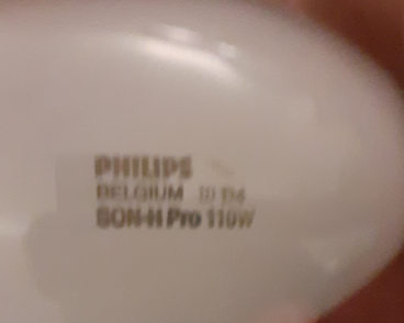

Dit armatuur (SGS204) kocht ik effe terug voor een grijpstuiver bij een schroothandel-kringloop, omdat ik een 150w VSA nodig had voor wat speciaals: een Son Comfort 150w. Met andere woorden, een hogedruknatriumlamp, maar met een CRI van ca. 60. Heel maf ding, erg zeldzaam, en een maf product. Het licht is geel zoals bij conventionele son-lampen, maar alle kleuren worden toch wel 'gewoon' weergegeven. Een vergelijking zal ik even in het lampendraadje plaatsen.
Er zat nog een SON-T in.
Iemand enig idee hoe oud deze zijn, en of ze met een andere dosis kwik zijn gefabriceerd dan de huidige generatie?
Ik gok dat de datumcode betekent 1999.

Ik heb er weer 2 voor de opdrukken.
En ik denk dat ik weer eens bij ledlover langs moet gaan om te kijken wat deze voor spectrum hebben.
Die HP zal wel een "UV kadaver"zijn , die past in dat armatuur met die HPW die je hebt.
Ik denk dat ie ook al oud is.
En die son pro 110 is een directe vervanger voor kwik ( hpl) 125, zit een starter ingebouwd.
