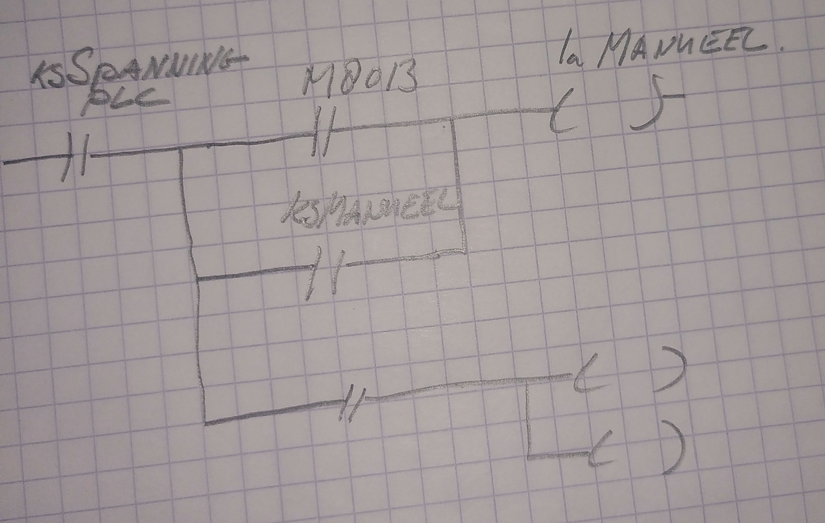

Voor de programmatie van mijn Misubishi FX-MR80-ES gebruik ik de software GX Works 2. Er bestaat een funktie M8013 die een pinker(aan-uit-aan) genereert.
Is het mogelijk om met deze funktie en zelfde uitgang bv. Y001 te laten pinken in combinatie met bv. een ingang X001 of te laten continu schijnen
met een ingang X002 zonder M8013

Ik heb dit geprogrammeerd maar het werkt niet. Begin me af te vragen
of dit inderdaad kan , dat je eenzelfde uitgang laat pinken of continu branden. Is toch niets uitzonderlijks.
De bedoeling is een om 3 lamp laten pinken (manueel, semi aut en aut)) tot ik een
keuze heb gemaakte met een keuzeschakelaar ( 3 modi : manueel,semi aut en aut) en bij de keuze manueel de lamp continu laat branden en de lampen semi aut en aut doven
Knipper_signaal OR altijd_aan AND NOT altijd_uit?

Misschien niet duidelijk geweest. Zie ingesloten bijlage

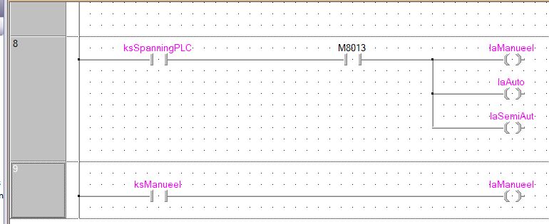

4 standenschakelaar met : SpanningPlc,Manueel,Semi_Aut,Aut.
Zet ik de schakelaar op stand SpanningPlc en bekrachtig ik deze dan gaan de lampen van Manueel,Semi_Aut, Aut pinken. Dit hoort zo en het werkt (simulatie) op voorwaarde dat ik enkel Rung 8 programeer.
Vanaf het ogenblik dat ik rung 9 bijvoeg gaat de lamp laManueel niet meer
pinken!!!!!
Bij bekrachten van ksMauneel gaat de lamp laManueelcontinu branden zoals het hoort
Je het uitgang laManueel twee keer gebruikt. Dat is deugnieterij, niet meer doen! De waarde van de tweede word overgenomen en aan het eind van de I/O slag naar de werkelijke uitgang geschreven. De eerste word dus genegeerd.

Ik ga zeker eerst zelf zoeken of ik de oplossing kan vinden die ik voor ogen heb. Graag zou ik de 3 modi willen laten pinken als de ksSpanningPlc geactiveerd is Dan moet ik een keuze maken tussen 1 van de 2 modi.
Als ik bv voor Manueel kies moet de lamp manueel continu branden en de
andere 2 (semiaut en aut) moeten gedoofd zijn. Hetzelfde voor de 2 andere modi

Het werkt zoals voor ogen. Hartelijk dank aan allen voor de hulp
