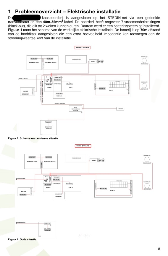

Pff. Wat een schema. Dus zowel de zonnepanelen, de batterijbank en de windmolen hebben elk hun omvormer en zetten elk onafhankelijk stroom op het "netwerk" (spinnekop)? Je zou voor minder verward geraken als elektron. Ik vermoed dat de 100Hz niet letterlijk te nemen is als mooie sinus. Heb je de netsinus op beeld gezet tijdens die fluctuerende metingen? omvormers blijven geven bij stroomuitval

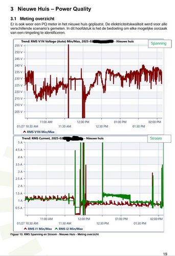

Ik heb zo m'n vraagtekens bij die metingen van je... Je meet op een gegeven moment een frekwentie van 1850Hz. Wat is de golfvorm van de netspanning op dat moment? Welke amplitude heeft de 1850Hz component t.o.v. de 50Hz component?
De counter zou namelijk wel eens veel gevoeliger kunnen zijn voor hogere frekwenties dan voor 50Hz.
Een loggende digitale scoop? Waterval display?
Een paar maanden geleden had ik nog een BMI4800 netspanningsanalyzer in V&A staan... Was geen interesse in... Misschien ligt het ding nog op de plek waar ik heb ingeleverd heb.
Op zondag 12 januari 2025 00:31:54 schreef joopv:
Als je bijvoorbeeld met een Fluke meet, meet je 50Hz, maar de verlichting knippert als een malle. Als ik mijn meter er dan aanhang krijg je plaatjes tezien zoals geplaatst. Schakel je de power module uit dan meet ik 50Hz en de verlichting is zoals het hoort, dus zeg het maar. En uiteraard is de frequentie gewoon 50Hz, wat je ziet tijdens de meeting zijn harmonische en als die er zijn knippert de verlichting.
Dus wat er precies aan de hand is en waar het door komt zeg het maar. Maar één ding is duidelijk als die power module bij staat zijn de problemen er. Als ze alleen op Stedin zitten is er niets aan de hand.

Omdat je meerdere opwekkers hebt, zou ik willen redeneren dat je op de hoofdverdeler een TN-C-S maakt en hier alle producers op aansluit: Stedin, windmolen, powermodule en de genset. Voor de Victrons is het heel belangrijk dat de nul 'schoon' is en dat er geen potentiaalverschil is t.o.v. de aarde (zie documentatie Victron).
Verder zie ik dat het woonhuis doorgekoppeld zit op de powermodule, dit is onjuist en zal je ook moeten voeden vanaf de hoofdverdeler. Het kan voorkomen dat een relatief kleiner verbruiker (2 kW verwarming) een rimpel veroorzaakt in de regeling van de Quattro's. Dit isoleer je door de voedingskabel op de hoofdverdeler te zetten.
Mijn advies zou ook zijn om de genset qua voedingskabel ook direct te koppelen aan de hoofdverdeler.
Ik begrijp dat je misschien niet op graafwerk aan het wachten bent maar ook een genset die een spanningsregelaar heeft wil je zo dicht mogelijk op de 'actie' zetten.
Het is heel moeilijk om een systeem stabiel te maken waarbij je in het netwerk meerdere opwekkers en gebruikers hebt. De meest stabiele spanning krijg je als je één sterpunt maakt waar alle producers en consumers op aangesloten zijn. Je hebt dan èèn spanningsreferentie in plaats van de diverse spanningsvallen over de verschillende kabellengtes. Bedenk ook dat condities die een aggregaat kunnen laten opstarten beïnvloed kunnen worden als er spanningsval over een voedingskabel is.
Bedankt voor je reactie, ik ben de bouwer niet, ben alleen wezen meten.
Ik ga je stukje aandachtig bestuderen in ieder geval.
Ze zijn ook wezen meten vorige week, we wachten nog op het meetrapport.

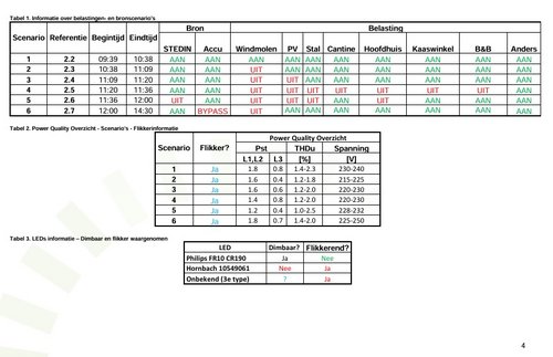

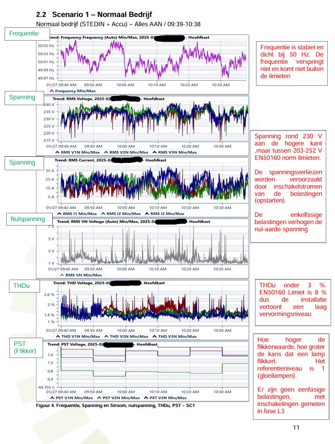

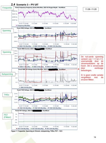

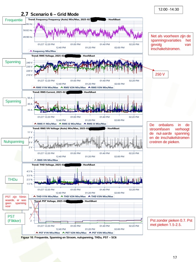

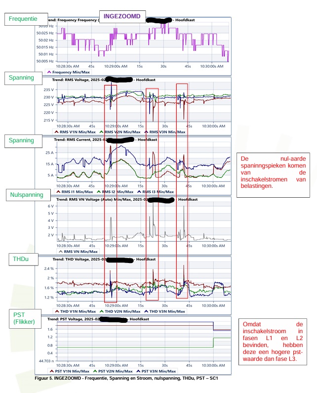

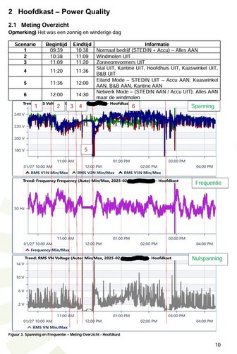

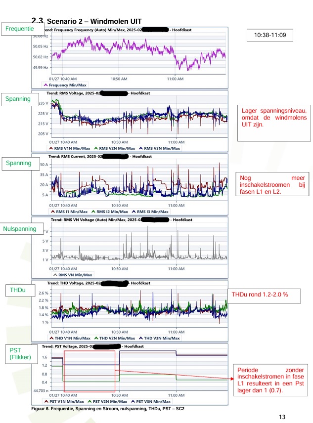

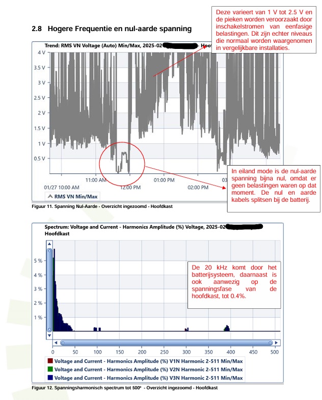

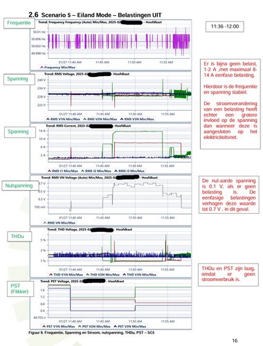

Hier het document van de meting op de kaasboerderij.
IK KON DE PDF NIET PLAATSEN, DUS DOE IK HET MAAR ZO.
vervolg hieronder.
De conclusie is dat er Harmonische zijn gevonden, hetzij in kleine maten.
De bekabeling naar de power module is te dun, die moet verzwaard worden naar 25mm2. Ik vond dat vanaf het beging af aan al vreemd.
De aardaansluitingen bij de powermodule moeten allemaal op een koperen aardrail aangesloten worden, omdat daar aardstromen. In eilandbedrijf is de aarde en de nul gekoppeld en dan wordt er een spanning gemeten tussen aarde en nul, iets wat niet kan.
De kabel naar het nieuwe woonhuis is ook te ligt, die moet ook verzwaard worden.
En nu maar hopen dat de installateur van de power module dat allemaal uit gaat voeren.
