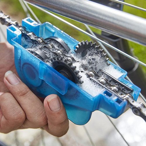

Denk inderdaad ook dat OP het effect van huidvet/huidzuren onderschat. En het effect van stof op vettige voorwerpen.
Het is niet voor niets dat ouderwetse mechanische klokken ingebouwd zaten in een beschermende behuizing. En dan nog is het na verloop van tijd één grote bonk aangekoekt en verhard stof, waarna de klok grondig gereinigd moet worden en opnieuw lichtjes (!) gesmeerd. Met de nadruk op 'lichtjes', want anders is het binnen de kortste tijd weer één bonk aangekoekt vuil.
Onderste punt van kettingomloop doorheen een reinigingsbadje - ook wel genoemd "doopvont"
Tsja, er bestaan speciale fietskettingreinigers waarmee je de ketting schoon kan maken, zogenaamd zonder vuile handen te krijgen. Ik heb me altijd maar met een oude verfkwast en een bakje wasbenzine beholpen.
Wanneer de ketting uit de doopvont komt zou hij daarna ook gedroogd moeten worden en vervolgens weer licht ge-olied. Het gaat wel een hele constructie worden zo. Mijn werktuigbouwkundige hartje gaat er enthousiast wat sneller van kloppen, maar ik vermoed dat OP niet op die extra mechanische complicaties zit te wachten....
