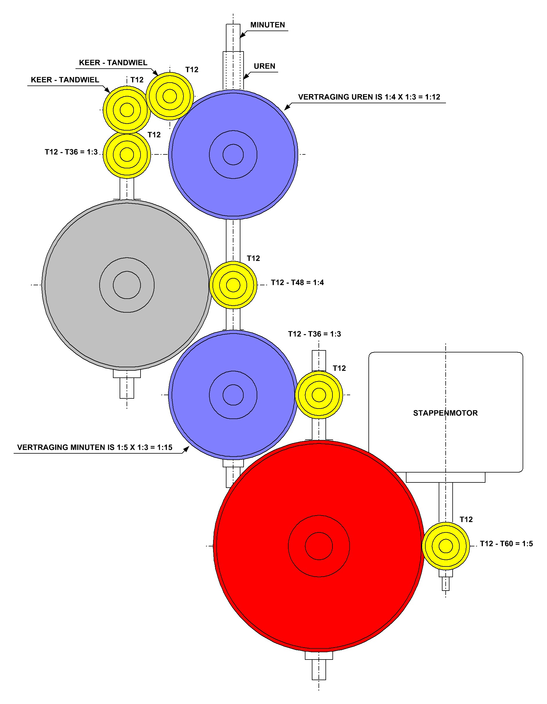

Zoals ik het me tot nu toe voorgesteld had, zat de motor op de 12 uur positie.
Maar je hebt iets kleinere tandwielen getekend in het midden. Dan kan je dus beter een kleiner tandwiel aansturen: Dan heb je minder koppel op je as nodig. Neem bijvoorbeeld het half-1 tandwiel.
Een geheel aantal schakels per uur is m.i. niet nodig. Als de totale ketting 441 schakels zou bevatten, en het aangedreven tandwiel 10 schakels per omwenteling doet, dan moet de boel in 12 uur dus 44.1 keer rond. Met 2048 stapjes per omwenteling moeten er dus 90316.8 stapjes per 12 uur gedaan worden, dus 125.44 stapjes per minuut.
Dan kan je zeggen: "Hoe de F*** doe je .44 stapjes op een bepaalde minuut???? ". Nou, dat is makkelijk: Dat doe je niet. Maar wat je wel doet is in 44% van de minuten 126 stapjes doen.
Na 1 minuut DOE je 125 stapjes en weet je: Ik heb nog .44 tegoed. Na 2 minuten heb je 250 stapjes gedaan en weet je: .88 stapjes tegoed. In de derde minuut is je tegoed 1.32 stapjes, dus doe je 126 stapjes en hou je .32 tegoed.
Je positie wijkt dan maximaal ongeveer een halve seconde af van de werkelijk theoretische positie. Mwah. Moet kunnen. Op de minuut aflezen kan al niet echt...
Let op: De 28BYJ-xx motoren hebben een "ongeveer 2048" stapjes per omwenteling. Dat is in werkelijkheid iets van 2047.87 stapjes per omwenteling. En dat verschilt per exemplaar. (morgen weer naar aliexpress om er nog 1 te kopen? Ander aantal stapjes per omwenteling is mogelijk! Nog steeds 2048+/- 0.5 maar anders).

Bij mijn klok werk ik met 3200 stappen per minuut. En daar kom ik zo aan.
Volgens de berekening kwam ik uit op tien tandwielen. De tandwielverhouding is wel iets anders dan van een gewone klok. Alleen de verhouding tussen de minutenwijzer en urenwijzer is hetzelfde, die moet 1 op 12 zijn. Omdat we een stappenmotor gaan gebruiken voor het verstellen van de wijzers maakt de eerste vertraging niet zoveel uit, als je maar op hele getallen uitkomt qua tanden is het goed. Als je naar de eerste vertraging kijkt, zie je een tandwiel met 12 tanden op de stappenmotor en 60 tanden op de tussenas. Dat geeft bij elkaar een vertraging van 60 : 12 = 5. De volgende vertraging is een tandwiel met 12 tanden op de tussenas en 36 tanden op de minuten as, dat geeft een vertraging van 36 : 12 = 3. De totale vertraging tussen de stappenmotor en de minuten as is dus 3 X 5 = 1 op 15.
We gaan de klok één keer per minuut verstellen, dat moet in één uur dus 60 maal gebeuren. Voor de stappenmotor gebruik ik een motor met 0.9 graden per stap, dat zijn dus 400 stappen per omwenteling. De stappenmotor ga ik bedienen met micro stappen, de stappenmotordriver staat op 1/32 stap. Dan krijgen we dus 32 X 400 = 12800 stappen per omwenteling van de stappenmotor. Nu hadden we een vertraging van 1 op 15, als we nu 15 vermenigvuldigen met 12800 dan krijgen we 15 X 12800 = 192000 stappen voor één omwenteling van de minutenwijzer. Als we die 192000 delen door 60 krijgen we 192000 : 60 = 3200 stappen voor één minuut. De stappenmotor draait dus iedere minuut een kwart rondje.
Nu hebben we de minuten werkend en gaan we naar de uren kijken. Eigenlijk weten we dat al, dat moet één twaalfde deel zijn. Als de minutenwijzer één maal rond is moet de uren wijzer één twaalfde deel verdraaien. Dat kan met één tandwielcombinatie, maar dan wordt het wel erg groot. Ik heb dat met twee tandwielcombinaties gedaan. Eenmaal met een tandwiel vertraging van 1 op 4 en eenmaal met een tandwiel combinatie van 1 op 3, samen wordt het dan 4 X 3 = 12.

Bedankt voor het meedenken echter raak ik nu zelf even in de war.
37x12 Het waren 444 schakels totaal
ik dacht ik maak er van
38x12 = 456 schakels totaal
zowel
444 / 720 min = 6.16666667
als
456 / 720 min = 0.633333333
Beide zijn geen hele getallen is dat dan ook nog een probleem?
of waar moet ik op uit komen dan?
Ik dacht dat alleen het aantal schakels een heel getal moest zijn.
[Bericht gewijzigd door OHX op (16%)]
Bij jou gaat het om de lengte van de ketting. De afstand van zeg 12.00 tot 13.30 moet een bepaalde lengte hebben die overeen komt met een X aantal hele stappen, dus niets achter de komma. En dat is even puzzelen.
En als dat niet uitkomt moet je een tandwielvertraging toepassen.
Ik kom hier op uit. 0.6166666666666667

De standaard 1.8 graden-per-stap motoren doen precies 200,000000 stappen per omwenteling. Met 10 schakels per omwenteling krijg je dan precies 20.0000 stappen per schakel. Heb je dan 30 schakels per uur, moet je iedere minuut precies 10.00000 stappen doen.
Neem je zo'n 28BYJ motor, dan zijn er 2048 stappen in een omwenteling. precies 204.8 stappen per schakel en 102.2 stappen per minuut. eens in de 5 minuten moet je 105 ipv 104 stappen doen.
MAAARRRRR...
Een 28BYJ-48 motor heeft niet 2048 stappen per omwenteling maar slechts 2037.8864 . Dat is 203.78864 per schakel. Dus moet je 101.89432 stappen per minuut doen. En dit met het "mooist mogelijke" aantal schakels per uur.
Het is leuk om te proberen het simpel te houden, maar het wordt TOCH ingewikkeld. En zo ingewikkeld is het niet. Als je afstapt van jaren-tachtig acht-bitters, hou je gewoon een "fractional steps" bij in een 32 bit variabele. Omdat ik nooit zin heb om met de overflows van 32 bits te gaan prutsen, doe ik hier dan 24 bits in.

Als het niet uitkomt, dan kan je ook de stationsklokbenadering toepassen.
Een stationsklok loopt iets te snel. Als de secondewijzer op de 12 staat, dan wacht de secondewijzer enige tijd totdat er een echte minuut voorbij is. Dan begint de secondewijzer weer iets te snel te lopen en wacht weer op de 12 totdat de volgende echte minuut voorbij is.
Je laat de kettingklok een 'kettingklokuur' te snel lopen. Hoeveel te snel mag je zelf bepalen. Dan zet je de kettingklok stil totdat een echt uur verstreken is. Als je het veel te snel doet, dus een 'kettingklokuur' duurt 5 minuten en de overige 55 minuten staat de klok stil, dan valt het op. Als je het langzaam doet, dus een 'kettingklokuur' duurt 59 minuten en de laatste minuut staat de klok stil, dan ziet bijna niemand dat.
Je hoeft uiteraard niet een uur te wachten, Je kan ook elke minuut of elke 5 minuten of elke andere mooie tijdseenheid dan ook synchroniseren.

Bij tandwielen is het niet verstandig om een "gemene deler" te hebben in het aantal tanden. Bijvoorbeeld een 10:20 tandwieloverbrenging... het kan wel, maar beter is om wat anders te verzinnen. De reden is dat tamdje 1 van het 10-wiel uitsluitend matched met gaatjes 1 en 11 op het 20-wiel. Als nu tandje 1 een subtiel uitstulpinkje heeft, dan graaft ie daarmee in gaatjes 1 en 11 een extra gat in de aanliggende tanden. Dat effect versterkt zichzelf. Hierdoor zijn je tandwielen sneller "op".
Als je nu een verhouding van 10:19 kiest, dan komt tandje 1 met alle andere gaatjes in aanraking alvorens weer bij gaatje 1 terecht te komen. Doordat nu 19 gaatjes wrijving maken tegen dat hobbeltje op tandje 1, slijt nu het hobbeltje af en wordt na enige slijtage de vorm van de tanden meer richting de ideale vorm. De tandwielen gaan zo veel langer mee.
Dus ze hebben in de 28BYJ-48 niet gekozen voor 10:40, 10:40, 10:40, maar wat andere verhoudingen waar "rare" getallen als 39 en 41 in voorkomen.
