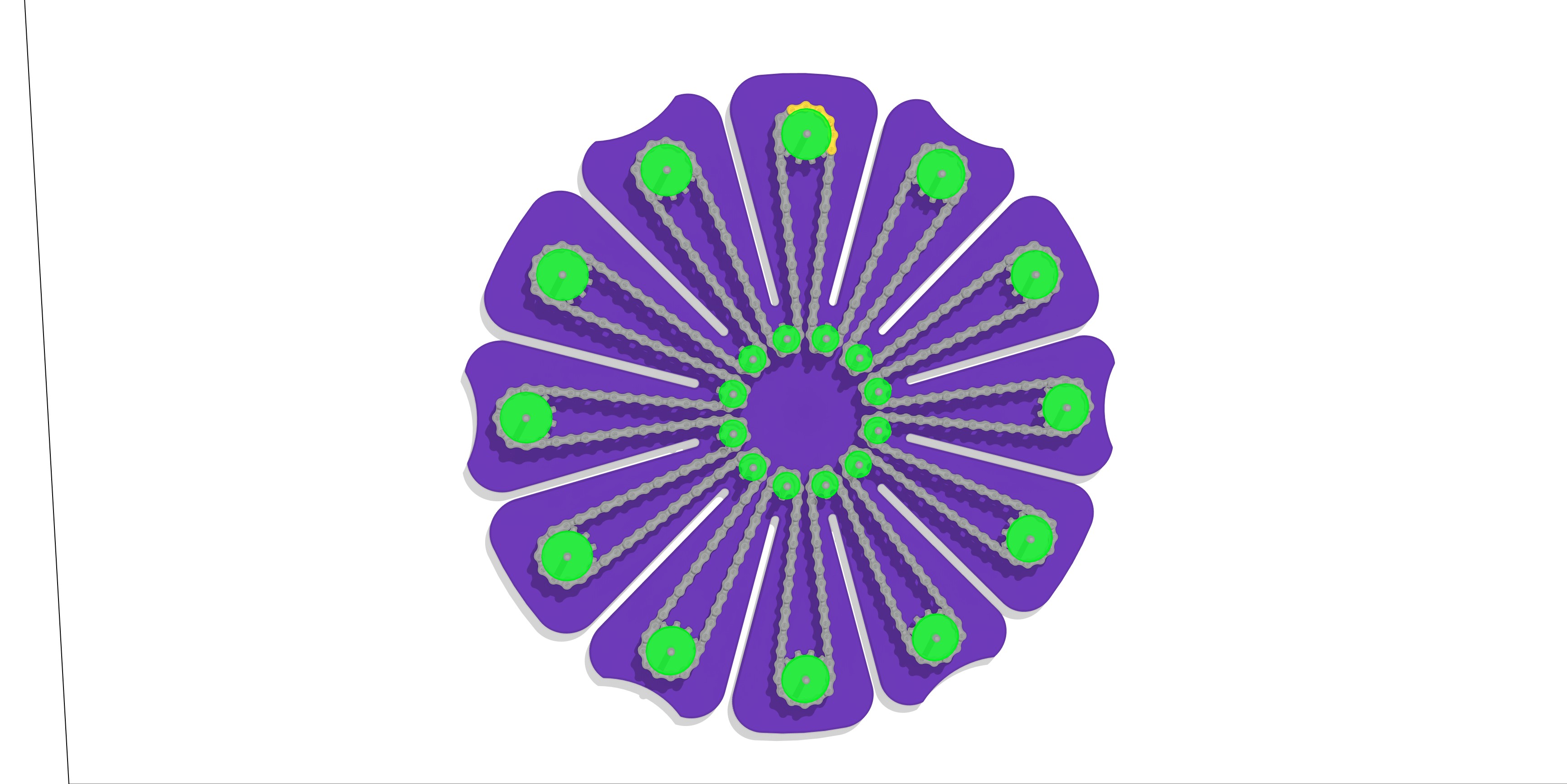

Via een kennis ben ik op dit forum terechtgekomen. Momenteel werk ik aan een klok die de tijd aangeeft met een fietsketting.
Ik wil hier graag een elektromotor aan toevoegen, aangedreven door een oplaadbare accu die minstens een maand meegaat. Helaas heb ik zelf niet genoeg kennis van elektronica om dit goed uit te werken, dus ik ben op zoek naar iemand die me hierbij kan helpen.

Hallo dag Olivier, welkom alhier!
Uw vraag is behoorlijk gedetailleerd, veel beter dan de meeste nieuwkomersvragen alhier. Proficiat!
Toch wel wat vragen, op diverse niveaus:
* mechanisch: moet dat per se een fietsketting zijn? Zou een getande riem niet beter voldoen, zoals veelvuldig toegepast in 3d-printers en andere cam-apparaten?
* is het echt de bedoeling dat alle twaalf "wijzers" gelijkelijk gaan draaien, zoals ze volgens mij gaan doen in uw prentjes? Dan zie ik weinig of geen toegevoegde waarde in twaalf aparte wijzers, die toch allemaal maar dezelfde info kunnen bieden. Estetisch kan het misschien nog wel iets hebben...
* elektronisch gezien lijkt het een eitje: microcontroller (bv. ESP devkit of Arduino), GNSS-ontvanger om het juiste uur te weten, stappenmotor om de uitlezing in te stellen.
* de voeding is nog een verhaal apart. Een opzet zoals ik ruw schetste zal niet veel energie verbruiken. Maar vanwaar "een maand of meer"? Dat wijst op periodiek bezoek? ALS de boel in open lucht komt dan zou een voldoende ruim bemeten pv-paneel voor alle nodige stroom kunnn zorgen, met een bufferbaterij.
Het lijkt me een fraai hobbyproject, er zal best wel animo zijn alhier om er aan mee te knutselen! Als het de bedoeling is om er geld mee te verdienen dan zal er wel moeten gedeeld worden, dat is maar eerlijk en netjes.
Volgens mij heeft de klok helegaar geen wijzers, maar wordt de tijd aangegeven door het zwart-gekleurde stukje fietsketting. Is het zwarte stukje bij de grote, buitenste kettingwielen dan is de tijd een heel uur, op de binnenste kleine wieltjes het halve uur. Interpoleren voor de kwartieren en minuten.
Zelf zou ik denken aan een 50Hz synchroon-motortje op lichtnet, met de juiste vertraging. Maar ik begrijp dat OP iets op batterijen wilt hebben. Misschien een stappenmotortje, aangedreven door een ESP32 o.i.d.? En hoe belangrijk is het nauwkeurig vasthouden van de tijd? De ESP32 heeft WIFI en kan gesynchroniseerd worden met time-servers. Was oorspronkelijk ook een functie in m'n ESP-32 scopeclock (een functie die ik zelf niet benut). (sorry Paulinha_B, zag na m'n schrijven pas dat dit *exact* gelijk is aan uw suggestie.... great minds think alike, zullen we maar denken.)

Ik zou voor een dergelijk project ook eerst een stappenplan maken. Waarbij het draaien op accu wel erg aan het einde komt. Pas als je over zaken nagedacht als update snelheid en welke motor de boel moet gaan aandrijven. En als je het dan deel werkend hebt op een 12V voeding dan kan je gaan meten hoeveel energie het verbruikt en dan kan je zinvol aan een accu gaan denken.
Als eerst allen zeer bedankt voor de reacties.
- De Klok betreft geen wijzers. Zoals nonius al zegt de schakels (zwart of goud) geven de tijd aan. De ketting blijft door lopen.
- Beweging per min was ook het idee. Excuses dat ik dit nog niet aan gaf.
- Heb bewust een fietsketting gedaan dit omdat schakels in 3D printen niet mooi en kwalitatief kan. Het gaat om een 12 speed racefiets ketting nu.
- het idee is dat er geld mee verdient moet worden en sta open voor meerdere voorstellen als in % uit eindelijk zelf een klok.
- een maand of meer omdat ik geen kabel wil en weet dat mensen zelf ook niet constant zin hebben om de accu te wisselen of iets. (eventueel met een USB-c aansluiting om te laden zou wel nog een optie kunnen zijn). Echter wil ik geen permanente kabel.
- De Klok is eigenlijk gewoon 12 uur. Dus voor de duidelijkheid 12x60
zou 720x moeten bewegen. Echter weet ik dat de ketting een andere telling heeft dus zou er eventueel nog een extra tandwiel tussen de motor en het kettingtandwiel zitten.
Dat hangt vanaf voor welk type motor je kiest.
Ga je met een stappenmotor werken dan kan die motor ook prima 1 stapje in een heel uur of in een week doen.
Echter als je voor een stappenmotor kiest en je geeft bv om elke 10 seconden 1 puls dan zie je dan wel dat ketting ook elke keer 1 puls beweegt ipv van heel geleidelijk. In vind dat wel mooi maar daar moet je dan ook zelf voor kiezen.
Laat je een motor continu lopen dan moet de vertraging wel goed uitkomen. dan kan het zo zijn dat er 1 of meerdere tandwielen er nog tussen moeten.

Om de minuut de ketting 1 positie verder zetten is via een stappen motor relatief simpel te doen. Dan kost het 1x per minuut een beetje energie. De elektronica zelf gebruikt maar weinig energie en die kan je ook nog in de slaap modus zetten als het moet.
Hoe lang je met een accu kan doen is ook afhankelijk van hoeveel ruimte je daarvoor hebt. Met genoeg ruimte kan je een vrij grote accu kwijt.

Nogmaals er zijn geen wijzers. De ketting geeft de tijd aan. Buitenste wiel is een heel uur 1,2,3 enzv. , klein wiel geeft half uur aan half 1, half 2 half 3, enzo... .
- andere ketting wat voor ideeën of ketting bedoelt u dan?
- hoeveel ruimte ligt aan de motor. Waarschijnlijk wordt de klok 60cm in diameter. misschien iets kleiner.

Technisch is het allemaal niet zo heel spannend, maar... Het is ook niet zomaar hapklaar te koop.
Ik heb een klok die door een continu draaiende motor wordt aangedreven. Toch loopt het ding probleemloos een jaar op 2 D-cellen. Wrijving is waarschijnlijk wel een stuk lager dan bij iets met een ketting. Ik heb geen idee wat voor een motortje er in zit, maar zoiets is natuurlijk erg mooi.
De internetchinees heeft best veel aanbod. Maar als je het stroomgebruik ziet, dan is een 'accu' snel over.
Een stepper zou gunstiger kunnen zijn. Maar vereist wellicht wel wat ingewikkelder hardware. Een groot voordeel zou kunnen zijn dat de boel in software te calibreren is - de hierboven genoemde motortjes hebben toch een toerental wat afhankelijk is van de spanning - en wellicht ook nog wel van de temperatuur.
Grote vraag is hoe nauwkeurig het moet zijn. Is 5 minuten per maand verkeerd lopen acceptabel? Of niet?
Mijn eerste insteek ik een μC met een Maxim 32kHz clock eraan ofzo. Die stuurt dan en stepper: onthouden waar je bent, in sleep, wakker worden, puls op de motor.
Het leven is makkelijker als een heel aantal pulsen een makkelijke tijdspanne is.

Indien een stappenmotor gebruikt wordt is dat niet nodig: dan is het voldoende dat de stappenmotor spanningsloos is. Wanneer een stappenmotor niet 'energized' is dan loopt hij relatief licht. Hij zou dan gewoon met de hand gelijkgezet kunnen worden door aan de ketting te trekken.
Als ik het idee van OP goed begrijp gaat de (stappen)motor het grootste deel van de tijd ook niet 'energized' zijn, i.e., het plan is om één keer per minuut de ketting kort aan te drijven.

Op vrijdag 28 maart 2025 21:12:10 schreef OHX:
Met wijzer bedoelde ik het merkteken.
30 minuten is de afstand van de onderzijde van het onderste wiel tot de bovenzijde van het bovenste wiel. Je kan de tijd beter inschatten als die 30 min. enkel wordt voorgesteld door het rechte stuk door de bogen heel snel te laten doorlopen. Ben geen specialist, maar denk dat een stappenmotor hier soelaas biedt. Met een synchrone motor metconstante snelheid ligt de kwartierpositie eigenlijk boven het midden van de ketting.
