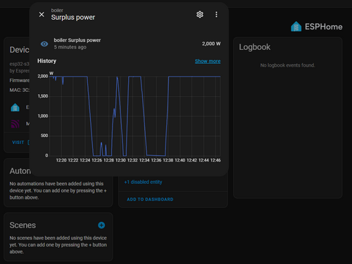

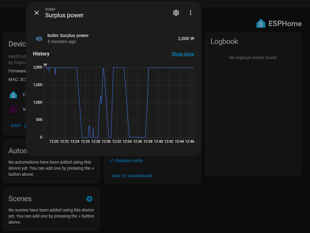

Anyway, ondertussen wat progressie geboekt op software vlak. Beide microcontrollers kunnen met elkaar babbelen waarbij 1 microcontroller de sensoren, display en triac sturing voor zijn rekening neemt (Arduino) en de andere microcontroller te integratie met de thuisaccu voor zijn rekening neemt (Esphome).
De boiler sturing ontvangt elke seconde een telegram (MQTT) vanuit de thuisaccu, dit is het overschot aan energie wat overblijft als de accu vollop aan het laden is of vol zit. De boilersturing is ook geintreerd in Home Assistant.

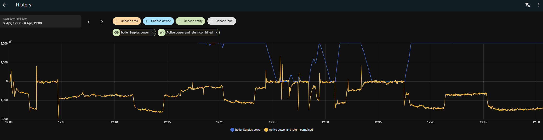

Plaatje bij het praatje:
En dit is het idee:
In blauw zie je het vermogen dat de boiler vraagt, en in geel het energieverbruik volgens de energiemeter (P1).
Zodra de gele lijn onder de "0" komt — wat betekent dat er energie wordt teruggeleverd aan het net — zal de boiler beginnen met verwarmen. Dat zie je aan de stijgende blauwe lijn.
Andersom, als de gele lijn richting de "0" beweegt of erboven komt, zal de boiler weer afschakelen of terugregelen.
Wat je in deze grafiek niet ziet, is de regeling van de thuisaccu. Wanneer de gele lijn precies op "0" staat (oftewel nul op de meter), betekent dit dat de accu aan het terugleveren is.
Aangezien je de boiler niet met energie uit de thuisaccu wilt verwarmen, wordt de boiler niet aangestuurd op basis van de P1-meter, maar rechtstreeks op basis van de status van de thuisaccu.

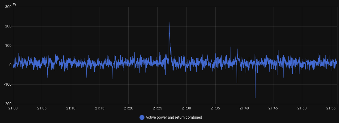

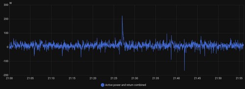

Update over mijn experiment met de SSR / ESP32 / 2kW boiler.
Vandaag de programmatuur die de SSR aanstuurt verder gefintuned. De waarden waarop ik regel komen om de 10 seconden uit de slimme meter. Echt mega nauwkeurig zijn ze dus niet. Maar genoeg om de groene lijn (opwek) boven de rode lijn (afname van net) te houden. Als groen boven rood staat lever ik terug en betaal ik niets aan mijn energie leverancier. Ondanks dat er op verschillende fase wel afgenomen en terug geleverd word.
Plaatje laat zien dat er kleine piekjes zijn waar de regeling net niet de juiste balans vind maar ik ben super blij met het resultaat.
