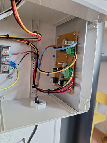

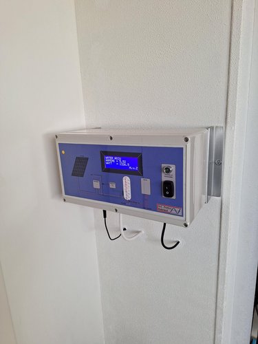

Even een update: ik heb het spul ook aan de gang en ik moet zeggen dat het uitstekend werkt.
Hier een paar plaatjes.
De besturing.

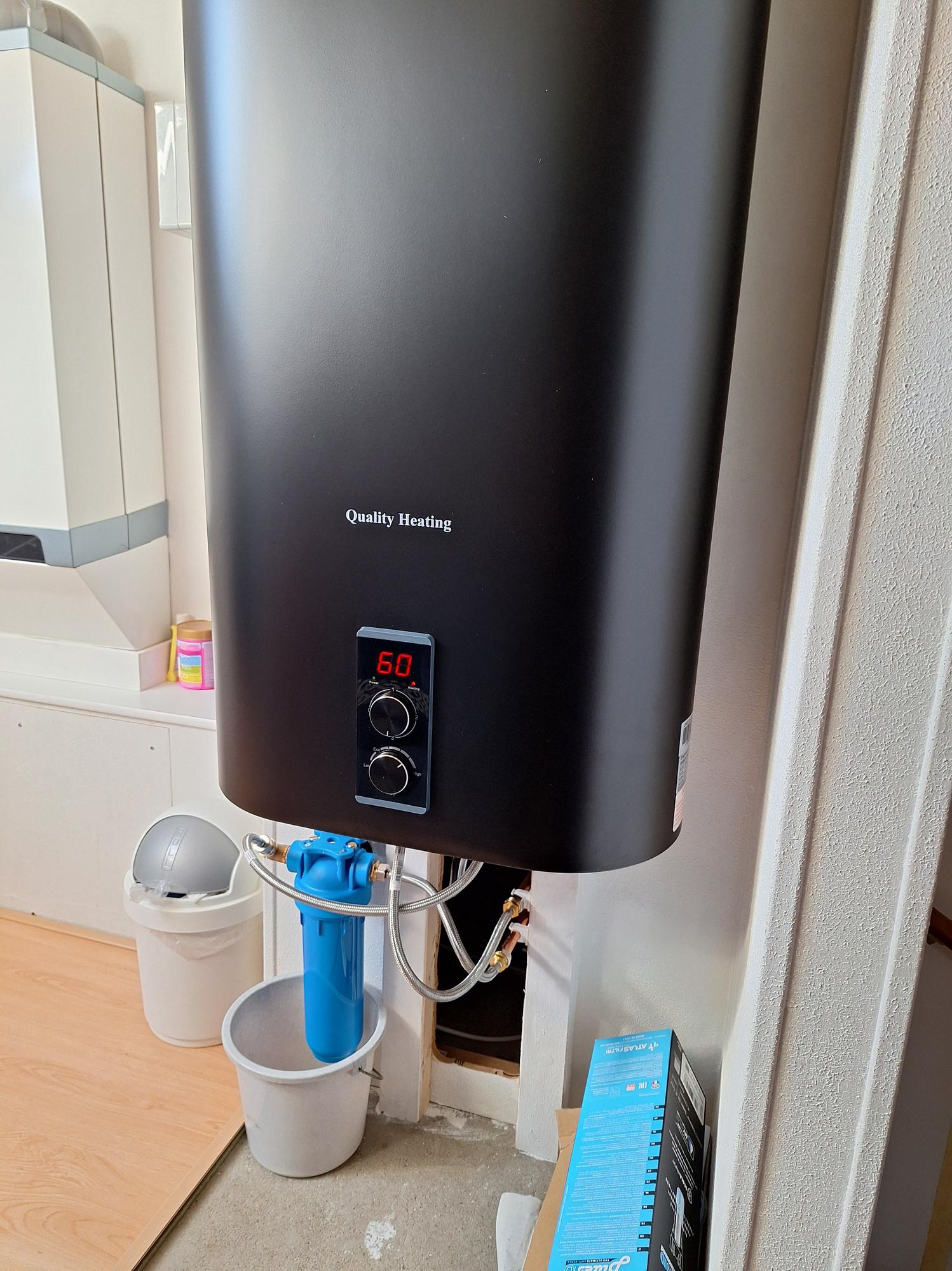

Hier is de boiler op 60°C Ik moet de onderkant nog afwerken. Het draait nu een week en ben er zeer over te spreken, het gasverbruik is met 3/4 vermindert en ik kan er zo'n (gemiddeld) 7kWh in kwijt op een dag. Ik heb de temperatuur inmiddels wel verhoogt naar 65°C.
De boiler staat in serie met de ketel, we hebben dus altijd warm water ook als de boiler maar bijvoorbeeld 20°C is.
Dat blauwe ding is een anti kalk filter, die staat tussen de inlaat van de boiler.
En hier het regelgedrag bij een bewolkte dag, hier was het behoorlijk bewolkt.

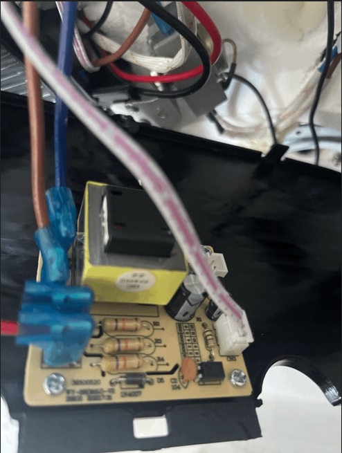

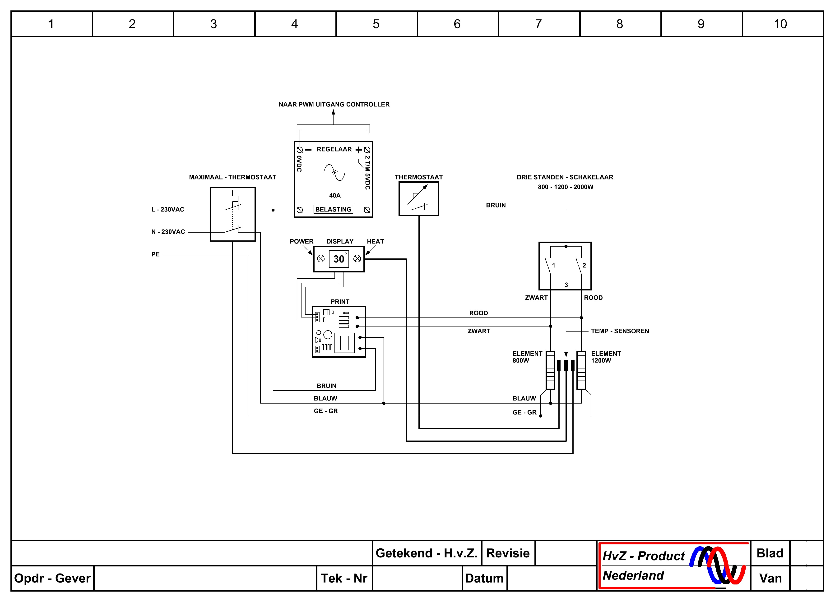

Lijkt een behoorlijk nieuwe boiler: heb je alleen het verwarmingselement op je kastje aangesloten?
Op zaterdag 12 april 2025 13:55:49 schreef r-p:
Het is een hele nieuwe boiler.

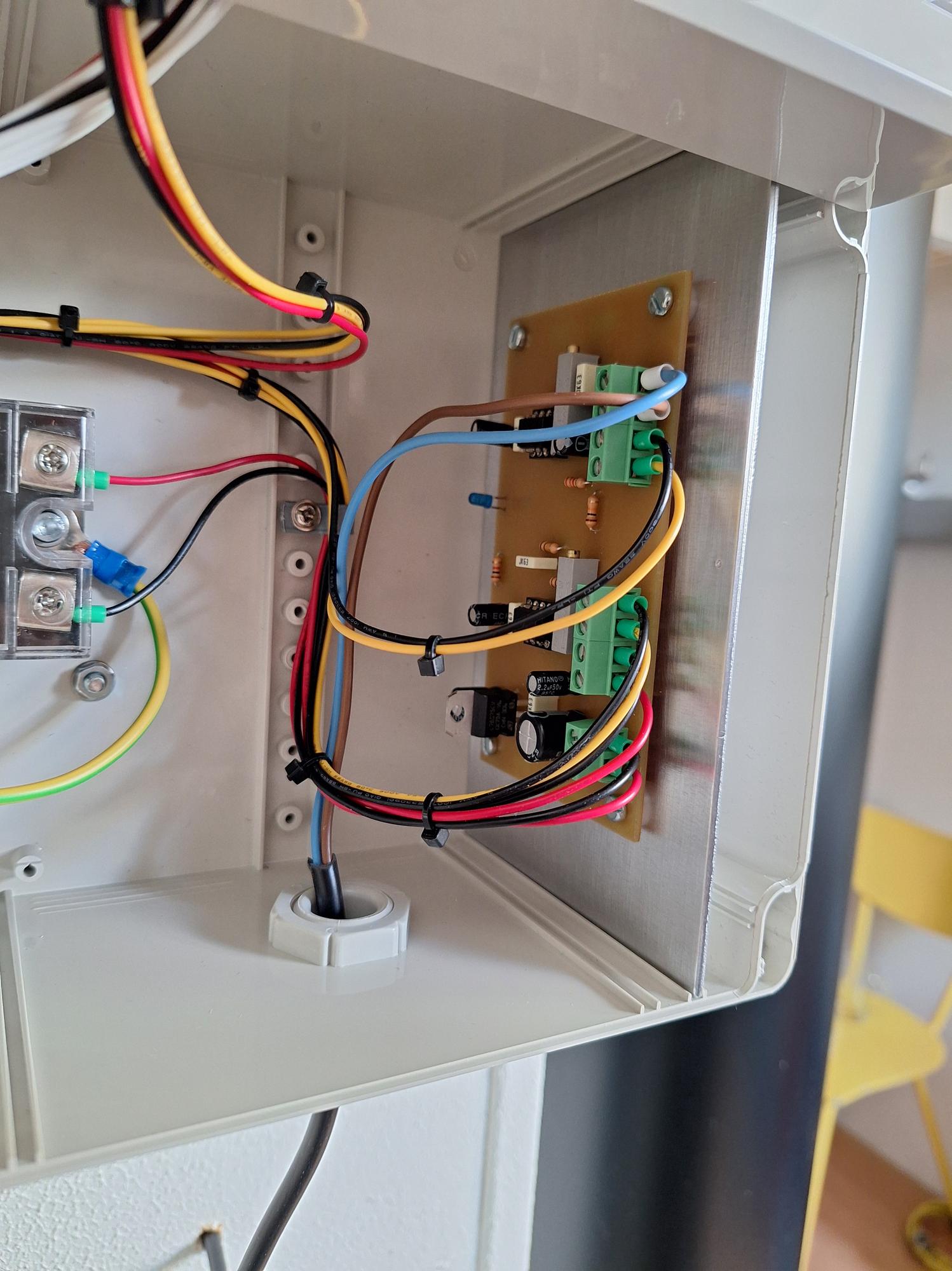

De besturing zit tussen de maximaal thermostaat en de thermostaat en keuzeschakelaar. Dus alle beveiligingen doen nog mee.

Heel mooi en netjes gemaakt _/-\o_

Inderdaad, complimenten !

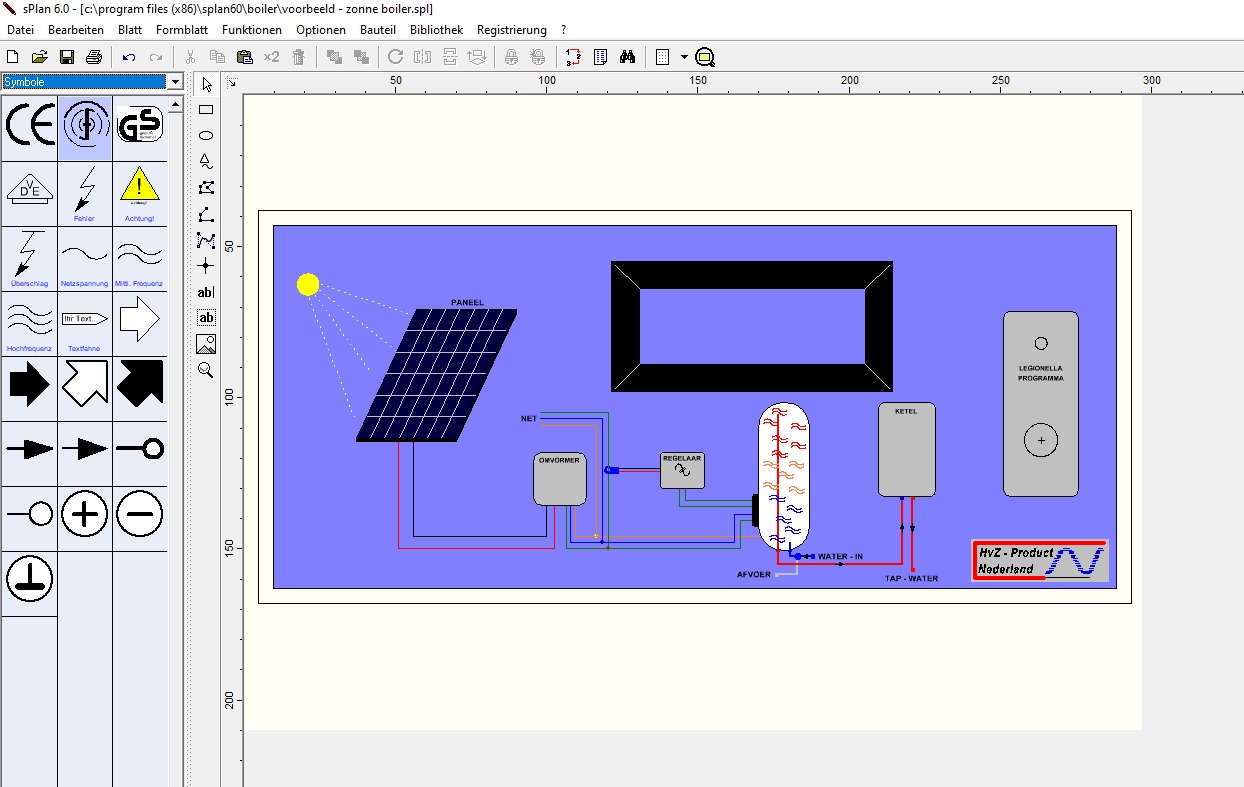

Vraagje, hoe maak je zo'n mooie frontplaat?
Op zondag 13 april 2025 19:18:26 schreef Toverstaf:
Dank U.
Deze heb ik gemaakt met Splan-6.0, maar ik gebruik ook veel Frontplaat-Designer voor zoiets.
Dat druk ik af op fotopapier, (hoogglans) daarna snij ik het venster weg voor het display en knip het op maat. Als dat gebeurt is seal ik het met Peel'n Stick Pouch zelfklevende A4 lamineerhoezen, dan krijg je een soort van sticker. Dat spul plakt prima op allerlei ondergronden, het moet wel in een keer goed, want je krijgt het er niet meer heel af.
Voordat ik het erop plak print ik het uit op normaal papier, maak het pas om eventuele gaten te boren en het raampje eruit te frezen voor het display.
Ik doe dit al jaren op deze manier en het blijft mooi. Er hangt zelfs al jaren een kastje in een vochtige ruimte, ziet er nog als nieuw uit.
Ik laat wel altijd een rand van +/- 3 A 4mm staan, dan is de hoes helemaal dicht en kan er geen vocht in trekken.
Op de foto (eerder geplaatst) lijkt het wat flets, maar dat komt door de lichtval. In werkelijkheid zijn het mooie heldere kleuren.

Je gebruikt geen netfilter zoals de eerder genoemde Schaffner?
Op maandag 14 april 2025 23:05:01 schreef Toverstaf:
Top. Ik heb wel eens papier gelamineerd en met dubbelzijdige tape geplakt. Een beetje geldende idee denk ik.
Dat heb ik ook wel gebruikt, maar dat is wat meer werk. Hier trek je de achterkant eraf en klaar.

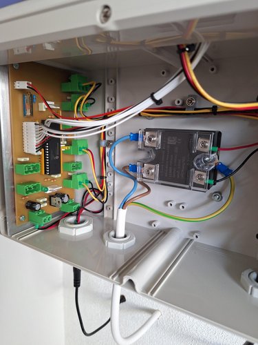

Nee, is hier blijkbaar niet nodig. Heb gekeken met de scoop en er komt totaal geen rommel van af. Het is niet inductief, dat scheelt een hoop.
Nog even over de boiler. Er zit ook nog een snoer aardlekschakelaar op de boiler van 10mA, zit er standaard op. Ze hebben goed over de veiligheid nagedacht. Voedingsprintje voor het temperatuur display ziet er ook goed uit.

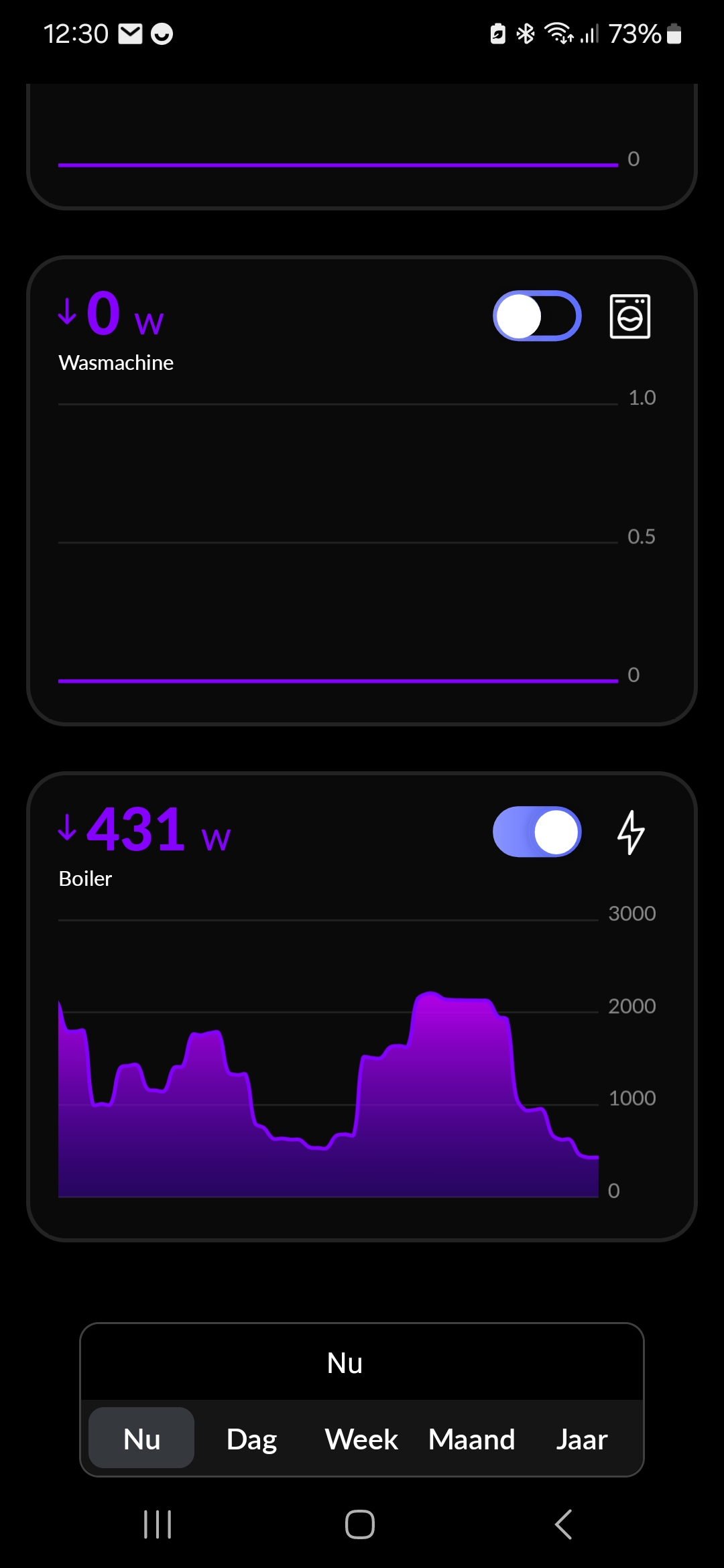

Update over mijn experiment met de SSR / ESP32 / 2kW boiler.
Vandaag de programmatuur die de SSR aanstuurt verder gefintuned. De waarden waarop ik regel komen om de 10 seconden uit de slimme meter. Echt mega nauwkeurig zijn ze dus niet. Maar genoeg om de groene lijn (opwek) boven de rode lijn (afname van net) te houden. Als groen boven rood staat lever ik terug en betaal ik niets aan mijn energie leverancier. Ondanks dat er op verschillende fase wel afgenomen en terug geleverd word.
Plaatje laat zien dat er kleine piekjes zijn waar de regeling net niet de juiste balans vind maar ik ben super blij met het resultaat.
