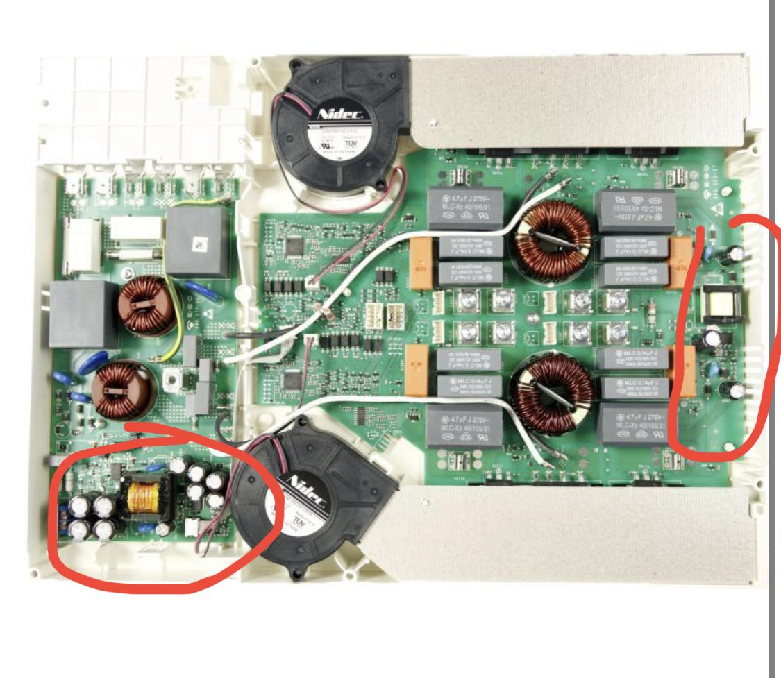

Mijn inductiekookplaat Pelgrim model IK4073M geeft spontaan foutcode F6. Het zou betekenen dat de kookplaat verkeerd aangesloten is. Ik ben al een paar dagen aan het zoeken, leiding gecontroleerd, aarde gemeten, meterkast open gehad, of dat allemaal goed zit. Kookplaat ook al open gehad. Het ziet er allemaal keurig uit. Zowel het linkse als het rechtste deel van de kookplaat geeft spontaan F6. Af en toe bij het inschakelen, dan weer tijdens het koken. Dan gaat het weer een paar dagen goed. Bij fout de fornuisgroep in de meterkast uit en aan en het is weer ok. Af en toe verdwijnt de foutcode vanzelf. De exacte foutcode volgens Pelgrim is "Storingscode F6 duidt op een fout in de elektrische aansluiting". Heeft er iemand nog een idee wat het zou kunnen zijn?
Vermoedelijk zijn de elco's in de voedings gedeelte van de bediening niet goed meer of slecht aan het worden..
Ik heb overal naar gekeken, behalve naar dat printje. Dat zit aan de glasplaat vast en heb ik geen aandacht gegeven. Het piepertje dat ook op dat printje zit klinkt een beetje schor, misschien was dat al een aanwijzing. Ik ga dat controleren en leuk dat je gelijk het ding aantipt wat ik niet bekeken heb. Ik kom er op terug.
Elco problemen kan je testen met een haardroger. Warm ze op en dan moet het beter gaan.

Opwarmen is lastig omdat de printen goed ingebouwd zijn. Ik heb wat elco eruit gesoldeerd en met de capaciteits-stand van de multimeter gemeten en dat geeft de juiste waarde aan. Is dat een goede manier om overtuigend te meten dat de elco's goed zijn of is vertrouwen op de multimeter niet de juiste manier voor elco's?
Er zijn zeer veel elco's. Als je 1 overslaat kan die het net zijn. Uitsolderen en meten is prima qua betrouwbaarheid maar het werk kan voor soldeerschade of elco vervorming (aansluitterminal uitgerokken) zorgen. Even opwarmen met haardroger is risicoloos en super eenvoudig. Warm dan in de verluchtingsgaten of de bodem op. De elco's zullen wel mee warm worden.
capaciteitsstand op multimeter is indicatief maar zegt niets over de ESR weerstand wat het belangrijkste is..
Beste is meten aangesloten met de scoop op rimpel testen, maar niet iedereen heeft deze dus zou je ook met een beetje multimeter op AC kunnen meten.
Dat een elco testen met een multimeter niet de beste manier is, had ik min of meer al wel door. In mijn kookplaat zitten 9 elco's en ik heb nieuwe elco's besteld. Het solderen zal wel lukken, de print ziet er degelijk uit en is ruim opgezet. Ik hou jullie op de hoogte.
De elco's vervangen en dat is perfect gelukt. Uitsolderen ging zonder veel moeite, daarna de gaatjes weer heet gemaakt en met perslucht door geblazen. De kooplaat zit weer inelkaar en vanavond weer eten proberen te maken. Hopen dat we weer lekker kunnen eten. Mocht het weer fout gaan weet ik het ook even niet meer. De kookplaat is nauwelijks een jaar oud en is vervangen voor een andere wegens deze storing.

De kookplaat heeft weer de storing F6 gegeven. Volgens de documentatie van Pelgrim heeft het iets met de aansluiting te maken. Het is allemaal erg summier. Zijn er schema's te vinden ergens op internet?

Bij inductie platen is netsynchronisatie belangrijk om restieve van inductieve belasting te onderscheiden. Is die meting mank dan krijg je een foutcode. Ik vermoed dat dat de F6 is. Dit kan zijn dat de aansluiting verkeerd is of, dat er iets met de meting is. Met het eerste kunnen we je zeker helpen. Wat is je netvoorziening (3 fasen, monofase, dubbele groep, 3x230,...) en hoe zit het aangekoppeld? Bij whirlpool is er een model kookplaat die hier gevoelig aan is. Intern een kabel verwisselen is daar de oplossing.
Het 2de is moeilijker uiteraard. Ik zou daar kijken of temperatuur of tijdsmoment daar een rol speelt. Bv: 's mogens meer of minder errors dan 's avonds... De spanning kan dan hoger zijn of de temperatuur lager...
Experimenteren met haardroger bv. Of een meter op het net aansluiten... Dat soort experimenten. Gaan uitzoeken welke optocoupler of drg feedback geeft is al zeer diep in de elektronica graven.

Weer een klein stapje verder en het lijkt erop dat de F6 storing via het net binnenkomt. Ik heb de kookplaat aangesloten op 1 fase, waarbij N1/2 en L1/2 doorverbonden zijn. De stekker in een stekkerdoos gedaan en de kookplaat gaat aan, niks bijzonders. Nu heb ik ooit een Chinees lijmpistool gekocht, wat overigens perfect werkt, maar wat wel veel netvervuiling maakt. Ik heb het in dezelfde stekkerdoos gestoken en het veroorzaakt regelmatig een F6 fout op de kookplaat. Het lijkt er dan ook op dat netvervuiling de oorzaak is. De pdf file met de sinus grafieken bracht me op het idee om dit te proberen. Leuk, nu kijken of ik een fiks kan verzinnen.
Net als "verwarmen met een feun" een hint is dat een elco stuk is, lijkt me dat dit het ook is. En niet netvervuiling.
Je hebt toevallig een iets hogere spanning, dus in deze situatie duurt het nog een paar weken voordat je elco zodanig verder stuk is dat ie het ook niet meer red.
Als de elcos gaar zijn. krijg je korte dipjes in de voedingsspanning waar dat niet hoort. Dat blijft goed gaan tot die dipjes NET te diep worden. Iedere halve scheet is dan genoeg om de boel weer net boven de "het werkt nog steeds (maar net)" grens te trekken.

Dan zou ik eerder kijken naar netfilter. Dat zit vol mkt's. Als daar 1 gaar is mss? Gezien de leeftijd vh toestel zou dat wel raar zijn maar je vorige had ook dat probleem dus mss zit er een slechte reeks in. Nu kan het ook zijn dat dit model gevoelig is aan netvervuiling en dat je er wat produceert met zonnepaneel omvormers of ander aangesloten ongein. Zelfs iets bij de buren kan netvervuiling geven.
De twee fasen die de kookplaat ingaan zijn gescheiden van elkaar, op een paar ondedelen na die voor de processors en het bedienpaneel zorgen. Beide delen geven regelmatig code F6, apart of gelijktijdig, bij schakelen of spontaan. De ingangsfilters zijn een blokje en een spoel en verder geen losse onderdelen. Er is weinig aan te prullen. Ik heb nog wat getest met een los extern filter maar zonder resultaat. Aan de hand van de pdf en wat info op internet kan ik alle blokken die de functies vormen wel vinden, maar echt inzoomen op de details lukt niet. Persoonlijk denk ik dat de HF en HV noise detection wat te kritisch staan, maar waar dat op de print in details te vinden is weet ik (nog) niet. Overigens zijn er op de print geen aanwijzingen te vinden wat het ook weer lastiger maakt. Al met al, leuk om er mee bezig te zijn, maar nu nog resultaat zien te scoren. Wie heeft er nog een tip?
Tussen de twee spoelen zitten 2 stekker aansluitingen deze maken soms geen goed contact en dan komt F6.
Heb je wel eens aan gedacht dat netspanning te hoog word?? Ik zie bij sommige kookplaat series dat ze >250V niet zo heel aardig vinden.. Dan zou je de bewaking van de netspanning ( opto circuit) moeten veranderen.
