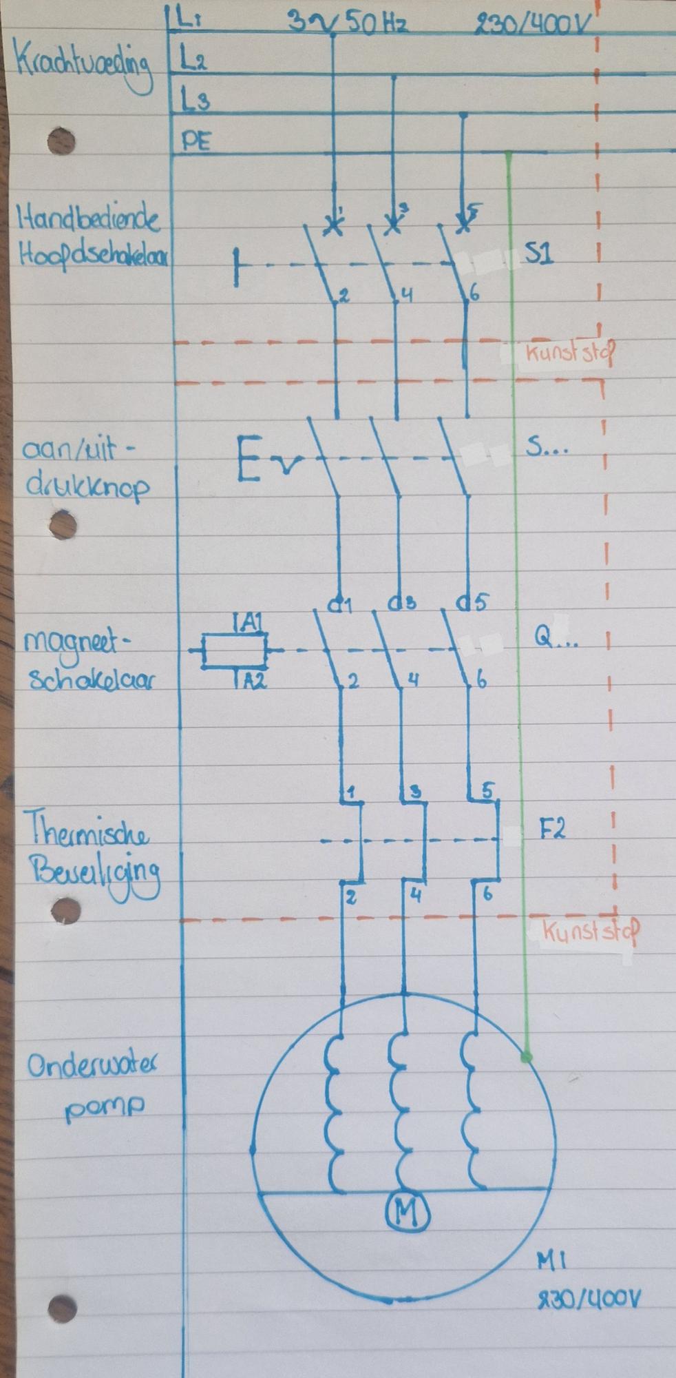

Dit is het hoofdstroomschema wat ik gemaakt heb, zouden jullie mij kunnen vertellen of dit een beetje klopt en of dat er echt grove fouten inzitten, daarbij weet ik ook niet echt wat ik moet invullen bij de "S..." en de "Q..." en of dat klopt haha
Het schakelboekje was wel handig, dank daarvoor!
Hoe je de dingen noemt is aan je zelf. Meestal begin je inderdaad bij S1 en nummer je dan gewoon door.
De drukknop zal niet in het hoofdcircuit zitten ... want dan moet je die blijven indrukken om de pomp te laten lopen. Dat lijkt me niet zo praktisch
Je hebt niet naar het artikel gekeken denk, wat je nu gemaakt hebt klopt in ieder geval niet.

Je “ AAN UIT drukknop” zit niet in je hoofdstroomschema, die komt in het stuurstroomschema.
Coderingen gaan met een letter en een cijfer.
Voor vele dingen is er een standaard letter! Maar dat is geen wet!
Q voor magneetschakelaar, goed!
F voor een beveiliging, S voor een schakelaar algemeen, ook goed.
Het cijfer erachter is een volgnummer, bij kleine schema’s krijg je dan Q1, Q2 etc
Bij grotere schemas komt er voor de letter nog een cijfer, dat cijfer komt overeen met de pagina van het schema. 4Q1 is een magneetschakelaar die je terug kunt vinden op schemablad 4.
Dat is een mogelijkheid van coderen.
Nu je stuurstroom nog.
En je hoofdstroomschema nog afmaken.
Het motorvermogen hoort nog bij de motor
De Nominaalstroom hoort daar ook bij.
Je hebt geen NUL in je schema, de spanning is dan 3~ 400 Volt en geen 230. Ook niet bij je motor.
