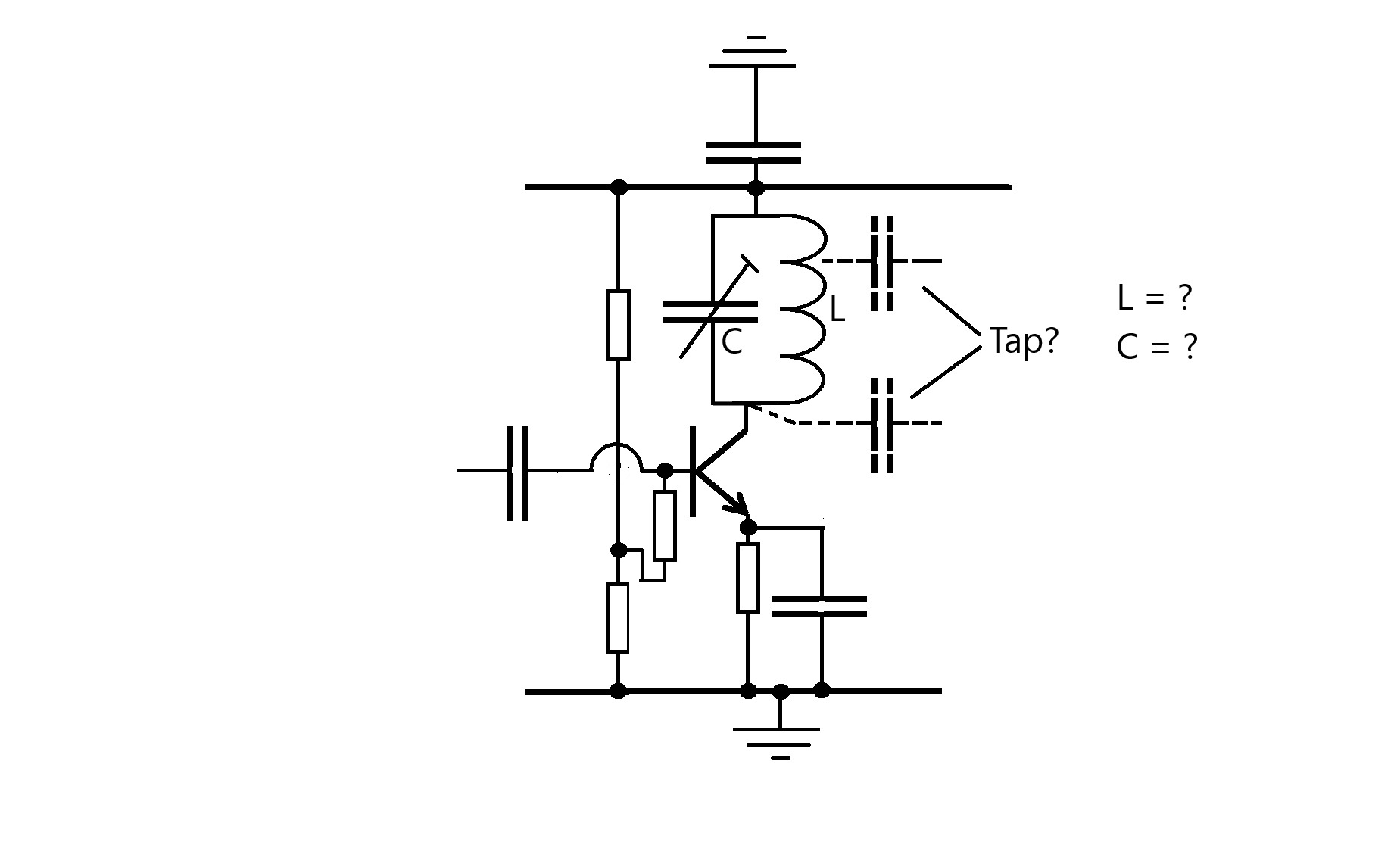

Hallo Henk,
waar ik het hiervoor over had was het spoeltje en de C in een/de trap. (zie afbeelding? )
en waar jij nu mee aan komt is ook goed want zal denk zoals jij dit schema getekend heb ook zo iets moeten maken.
En dan eindigend met 50R waarna ie bijvoorbeeld een buis in zou gaan.
Vraag ik mij natuuuurlijk af wat bij jou de spoelen( 1, 2, 3, 4, ) zijn voor 85MHz ?
( en ik ga maar tot 12,5V ongeveer hoor Henk! )
En, veelal is C 3 er dan niet, en C4 staat veelal achter/aan de andere kant van C5 ???
VrGr Rob

Daar zijn geen vaste waarden aan te geven, dat verschilt per schakeling, collector belasting weerstand en de uitgangs belasting weerstand waarde.
Maar om het nog ingewikkelder te maken ook de inductieve of capacitieve J (imaginaire waarde) belasting, want niet iedere belasting is zuiver ohms. Ook maakt het type transistor uit, een BF199 is heel wat anders als een BFR90A of een 2N3866. Maar het verschilt ook welke schakeling er wordt gebruikt, er zijn meerdere manieren om een signaal uit te koppelen.
Heel belangrijk is of de impedantie vanuit de bron omlaag of omhoog getransformeerd moet worden. Dat is bepalend welke schakeling je gaat gebruiken. Ook de Q factor van de kringen speelt een niet te onderkennen factor; wordt er maar één of meerdere frequenties gebruikt, bij meerdere heb je een bepaalde bandbreedte. Zoals ik al zei zijn er verschillende manieren om een signaal uit te kunnen koppelen, hetzij naar de antenne of tussen de versterkertrappen. Zo heb je pi-filters, collector parallelkringen met een koppel condensator of capacitieve spanningsdelers, T filters, seriekringen en vast nog wat methoden die mij even niet te binnen schieten.

Nu je laatste vraag naar aanleiding van je tekening, ik ga voor het gemak uit van 10 windingen met een tap op de tweede winding.
Door een spoel in een parallelle resonantiekring af te tappen op 1/5 van zijn lengte, ontstaat er effectief een nieuwe spoel met een lagere inductantie.
Deze verandering verhoogt de resonantiefrequentie van de kring.
De resonantiefrequentie is omgekeerd evenredig met de wortel van de inductantie (en capaciteit).
Een verlaging van de inductantie met een factor (1/5)^2 = 1/25 (ervan uitgaande dat de aftakking ideaal is) verhoogt de frequentie dus met een factor 5.
Inductantie en resonantiefrequentie:
In een parallelle RLC-kring wordt de resonantiefrequentie (f) bepaald door de inductantie (L) en capaciteit (C) volgens de formule: f = 1 / (2π√(LC)).
De spoel aftakken:
Wanneer een aftakking wordt gemaakt op 1/5 van de lengte van de spoel, creëert je in feite een nieuwe spoel met 1/25e van de,
oorspronkelijke inductantie (uitgaande van een ideale aftakking zonder parasitaire effecten).
Dit komt doordat de inductantie evenredig is met het kwadraat van het aantal windingen (dat in dit geval met een factor 1/5 wordt verminderd).
Invloed op de resonantiefrequentie:
Omdat de inductantie in de noemer van de resonantiefrequentie formule staat, zal het verlagen van L ervoor zorgen dat de frequentie toeneemt.
In eenvoudigere termen: de aftakking vermindert effectief het aantal windingen in het circuit.
Een kleinere spoel heeft minder inductantie, en minder inductantie betekent een hogere resonantiefrequentie.
In mijn vorige inbreng heb ik geschreven dat je 1,87µH nodig hebt om een goede isolatie tussen RF-pad en voeding (bias) te creëren.
Deze waarde is prima als RFC maar als dit een parallel resonantie moet worden dan is deze waarde veel te groot om met,
een passende condensator (wordt veel te klein) op 85 MHz in resonantie te komen.
Door nu de spoel elektrisch te verkleinen lagere inductantie is er met een grotere condensator waarde goed te tunen.

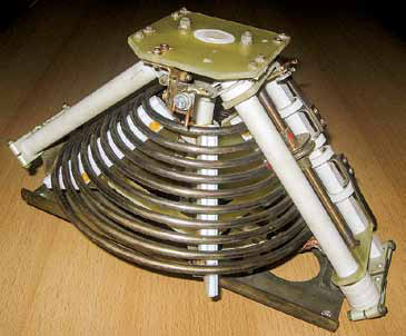

ik werk met conische spoelen dat is iets moelijker geografisch,
In Electron februari 2015 wordt de kegelvormige rolspoel besproken.
Dié heeft een ongeveer kwadratisch zelfinductieverloop. Dat de gewone, relatief slanke cilinderspoelen ongeveer lineair verlopen wordt daar ook genoemd.
In de gewone transistorschakelingen zou ik zelf nooit een spoel met aftakking gebruiken: veel te veel gedonder. Er is altijd een andere manier.
