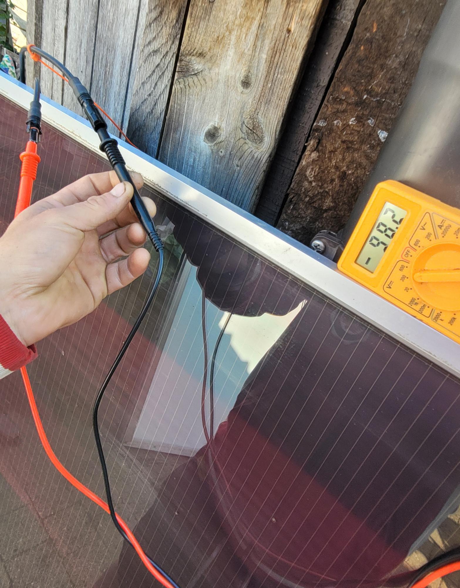

Heb hier enkele zonnepanelen staan maar raak er niet uit welke :
- controller, omvormer, ... Ik hiervoor moet kopen.
Want achteraan staat een bakje met 2x + & - koppeling.
Op de linkse meet ik Dc -98v
Op de rechtse meet ik Dc+102v

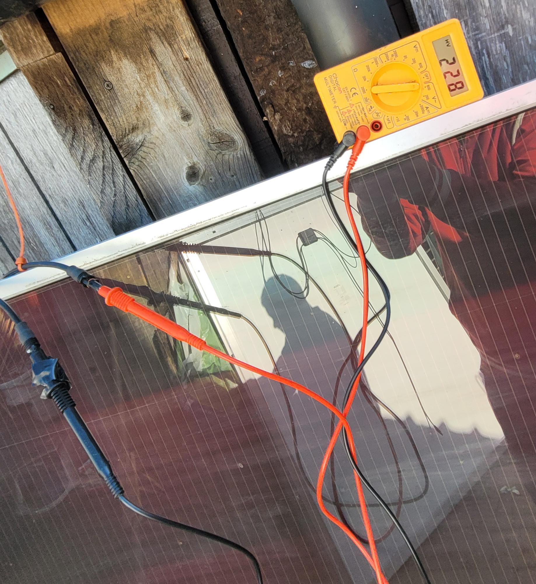

Ook als ik die op Ac zet meet die:
228V
(Stond niet in volle zon)
Is dit mss een micro converter axhteraan?
Heb fotos genomen voor meer duidelijkheid.
Alvast bedankt

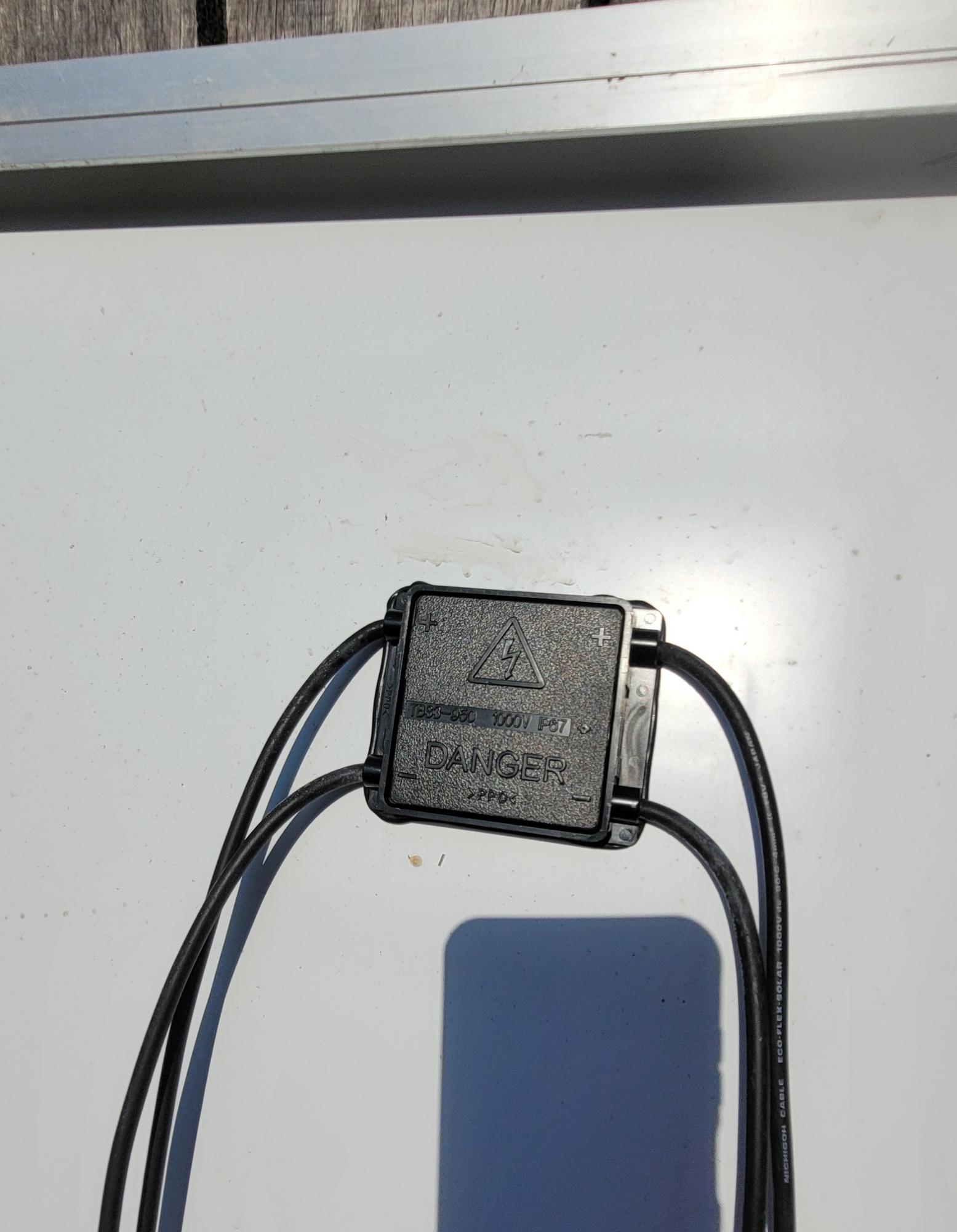

staat + en - achteraan op, dat doen ze niet bij AC
2de punt heeft die solar connectors (MC4 dacht ik), die zijn voor DC.
k denk dat je meettoestel gewoon fout meet op AC
heeft er iemand een idee waar de 2e set kabel (+ en -) voor dienen? Kan dit zijn om panelen aan elkaar te koppelen?
Wat voor een "controller " of dergelijk zou ik voor deze panelen moeten hebben?

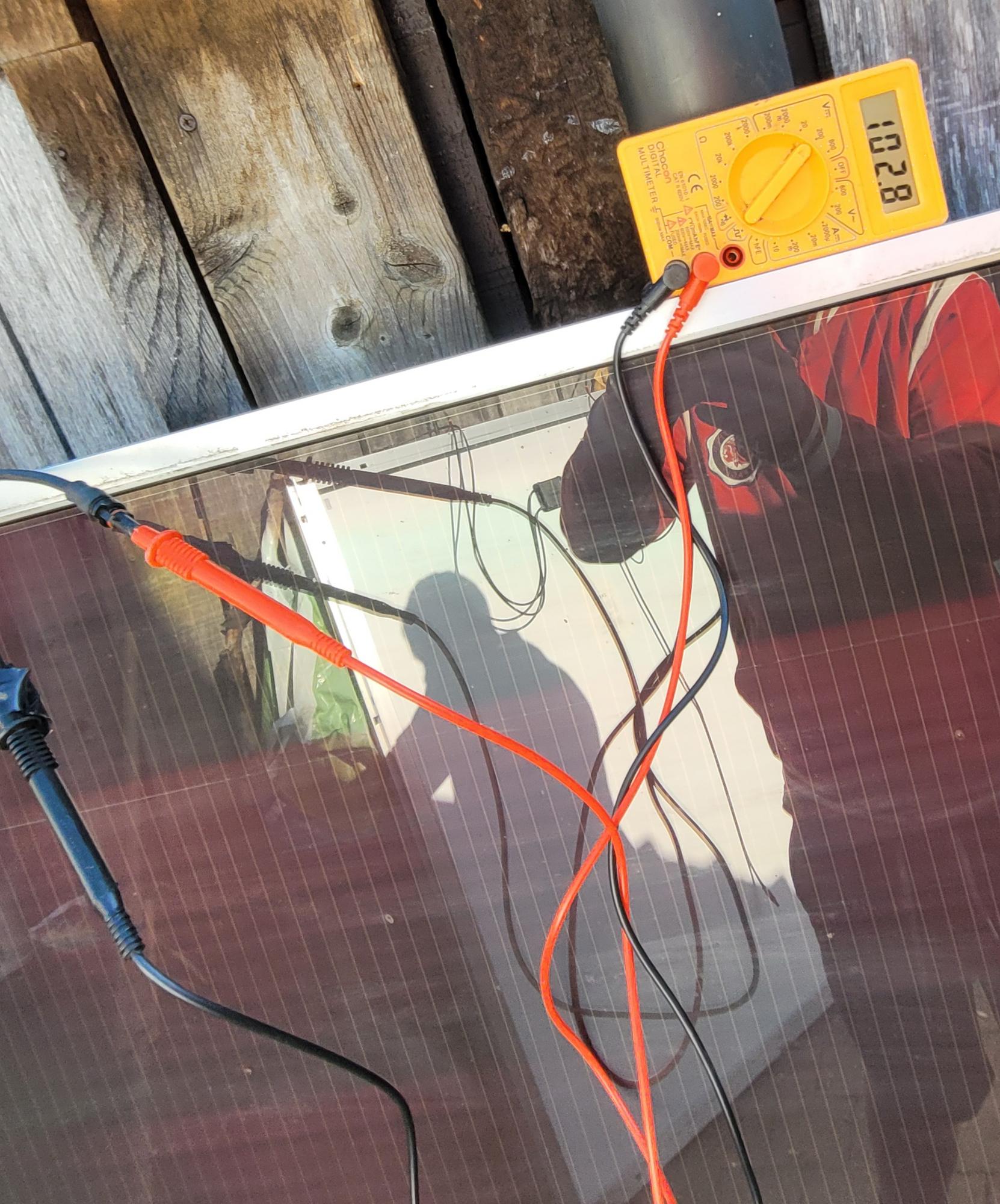

Voc= 123v

Dat (zwak excuus voor een) multimeter kan niet met DC op de AC stand overweg en geeft een onzinaflezing.
Dat kun je ook testen, een 9V batterij moet 0V meten op AC, zo niet kan de meter daar niet mee overweg.
100V is een beetje ongebruikelijk voor een zonnepaneel. Meestal zijn ze rond 30V.
De meeste micro-omvormers zijn dan niet geschikt vanwege de hoge spanning.
Maar je kunt dan wel een string-omvormer gebruiken. Bijv Growatt MIC750-X
https://www.sellectzonnepanelen.nl//Files/2/48000/48037/Attachments/Pr…
Goed voor max 1000W aan panelen, spanning bereik 50 - 500V.
Dan kun je beide panelen eventueel parallel aansluiten. Al heb je dan wel een paar extra koppelstukken nodig. De panelen lijken daarvoor bedoeld, en deze omvormer werkt met een nominale spanning van 100V, dus perfect voor dit doel.

Maar wat is dan het kastje achteraan waar ik 4 aansluit kabels op heb (2keer + en 2keer -) ?
MVG
Met die connectors kun je 'doorlussen':
1e paneel : Linker kabels niet gebruiken. Best afdoppen.
Rechter kabels verbinden met linker-kabels van het 2e paneel.
Rechter-kabels 2e paneel weer doorverbinden met linker-kabels van het 3e paneel.
En zo voort. Laatste paneel dan rechter-kabels verbinden met de omvormer.
Maar ik ken deze panelen niet. Dus het zou ook andersom kunnen zijn.
Bij parallel schakelen altijd de + van de ene naar de + van de andere.
En dat werkt ook bij deze panelen, want de + heeft rechts een 'mannetje' en die past in het 'vrouwtje' van de + op de linkerkant van het volgende paneel.
Wel opletten bij de omvormer. Als je de verkeerde kant aan de omvormer koppelt dan staat de spanning verkeerd-om. Dus ook daar + van de panelen aan + van de omvormer.

Juist die 190W vond ik goed opgemerkt van rew: de panelen zijn 315Wmax maar ook Vmp is 101V en Imp is 1,9A...
Ik vond de panelen al ERG veel opbrengen voor hun afmetingen. Een modern >20% efficiënt paneel van 1,70m doet 440W bij dezelfde breedte en dit oude mormel 315W bij 1,40m. Dat is dan fors boven de 15% voor een paneel van 15 jaar oud???
