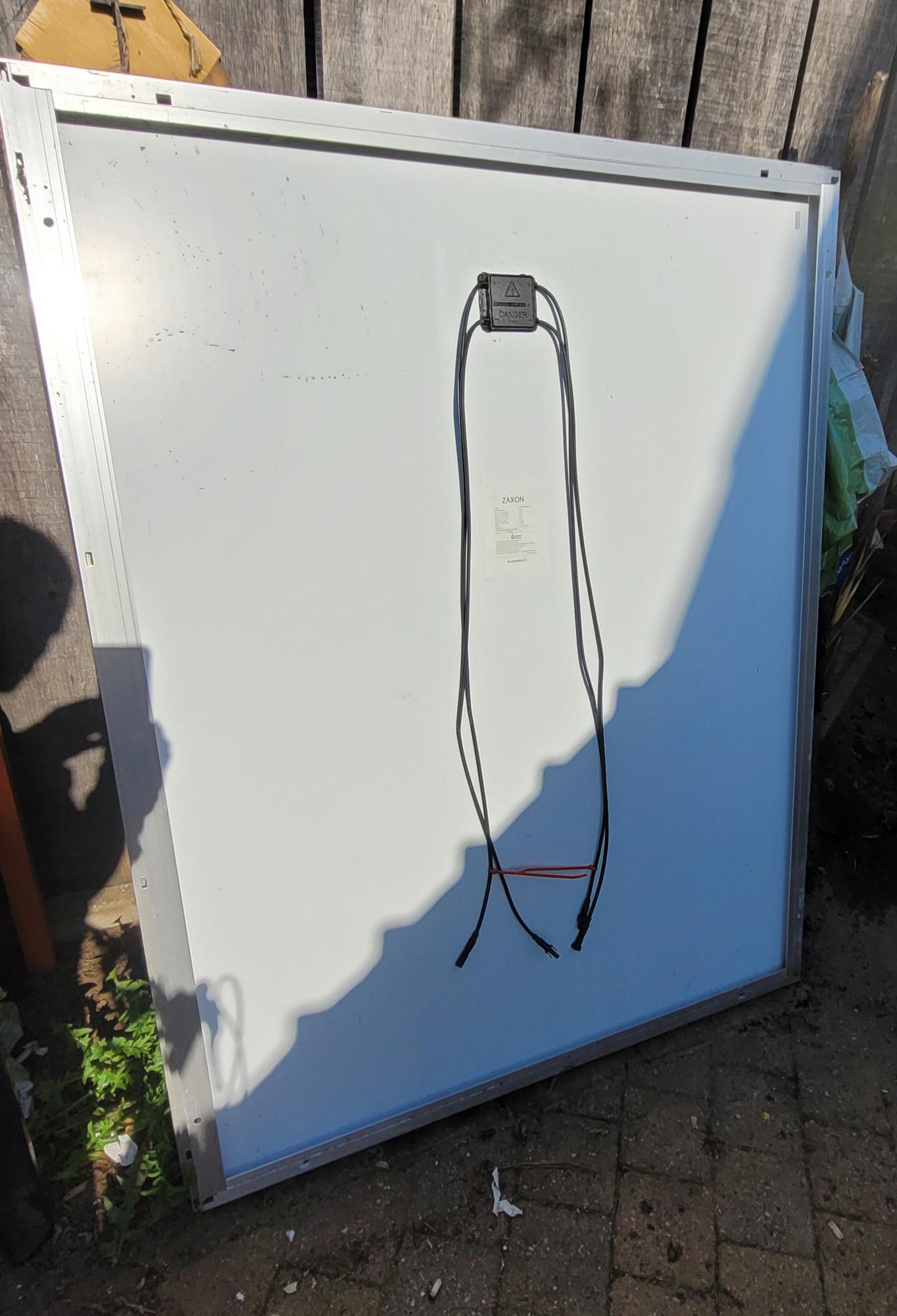

Volgens mij zijn CIS panelen vaak rond de 100V. Ik heb ook twee obscure panelen die 90V afgeven (Voc). Deze had ik parallel op een PSI300. Hele oude Philips omvormers die later ook door Steca zijn geproduceerd. Uit mijn hoofd 45-145V inputspanning. Het broertje, de PSI500, zal iets hogere spanningen willen hebben.
Juist wat oudere omvormers zullen wel wat met die spanning kunnen.
Mijn schoonouders hebben ook CIS panelen en een SolarEdge systeem. Dit is een tussenvorm tussen een ouderwetse omvormer en een micro-omvormer systeem. Dit heeft een 'intelligent' kastje bij elk paneel en een relatief domme omvormer (daardoor als het goed is goedkoper dan een micro-omvormer systeem). Dit kastje hebben ze in normale varianten in diverse vermogens met 80Vmax ingangsspanning. En speciale high-voltage versies tot 125V (even uit mijn hoofd). Maar hoeveel wil je aan oude panelen uitgeven en hoeveel heb je er?
Ik zou denk ik gewoon een oude omvormer van 50€ op MP scoren en een paar panelen serie/parallel aansluiten.

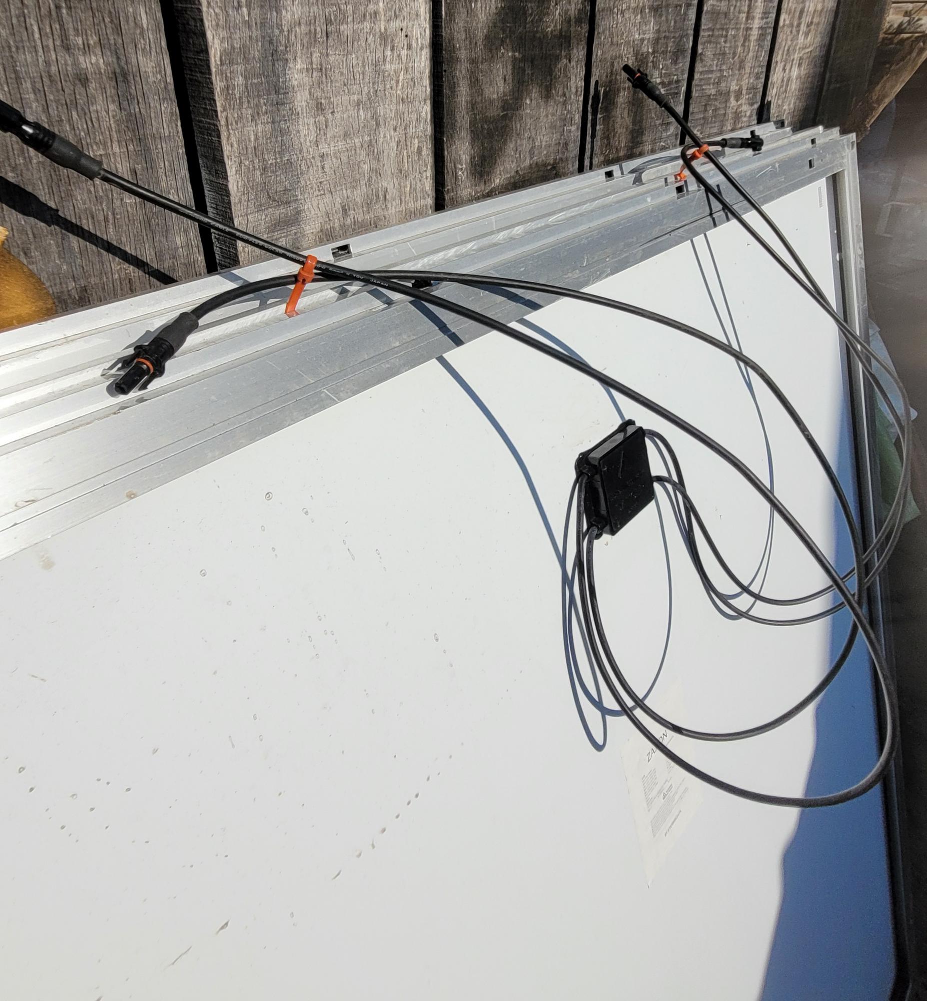

Mijn obscure panelen:
Ik heb 8 van deze panelen staan, momenteel.
Dacht ze parallel te koppelen, of 2x 3 parallel in serie.
Maar wat is dan het kastje achteraan waar ik 4 aansluit kabels op heb (2keer + en 2keer -) ?
MVG
Met die connectors kun je 'doorlussen':
1e paneel : Linker kabels niet gebruiken. Best afdoppen.
Rechter kabels verbinden met linker-kabels van het 2e paneel.
Rechter-kabels 2e paneel weer doorverbinden met linker-kabels van het 3e paneel.
En zo voort. Laatste paneel dan rechter-kabels verbinden met de omvormer.
Maar ik ken deze panelen niet. Dus het zou ook andersom kunnen zijn.
Bij parallel schakelen altijd de + van de ene naar de + van de andere.
En dat werkt ook bij deze panelen, want de + heeft rechts een 'mannetje' en die past in het 'vrouwtje' van de + op de linkerkant van het volgende paneel.
Wel opletten bij de omvormer. Als je de verkeerde kant aan de omvormer koppelt dan staat de spanning verkeerd-om. Dus ook daar + van de panelen aan + van de omvormer.
Maar 8 panelen is teveel om parallel te zetten. Dus dan beter 2 x (4 parallel). Dan krijg je 200V, 2500Wp. En dan zou ik gaan voor een 2kW omvormer. Bijv MIC 2000TL-X. Maar die omvormer heeft een nominale werkspanning van 350V, dus dan kun je beter 4 x (2 parallel) in serie. Ofwel 400V 2500Wp.

Ik zie nergens de "bron" van dat er 8 panelen zouden zijn,
Vaak worden panelen van ongeveer 30V in serie gezet. Deze zijn dus equivalent met 3 nomrale panelen. Je omvormer moet dus 100 of 200V "makkelijk" aankunnen. Als je je ze in serie zet heb je 200V. Beetje mee uitkijken.
Ze zijn ongeveer 190W nominaal.
Als je er 2 hebt is dat 380W, als je er idd 8 hebt ... reken maar uit.
Zou je een omvormer kopen die zeg 4kW aankan, dan zal ie een hoog eigen verbruik hebben t.o.v. een precies aangepaste omvormer. (i.e. 400W voor 2 panelen, of 1600W voor 8).
Op maandag 11 augustus 2025 14:25:16 schreef rew:
Ik zie nergens de "bron" van dat er 8 panelen zouden zijn,Vaak worden panelen van ongeveer 30V in serie gezet. Deze zijn dus equivalent met 3 nomrale panelen. Je omvormer moet dus 100 of 200V "makkelijk" aankunnen. Als je je ze in serie zet heb je 200V. Beetje mee uitkijken.
waar slaat dit antwoord nu weer op ?
lees jij alle antwoorden van topic starter wel door ?
en hoe kom je aan die 190 watt ?
Juist die 190W vond ik goed opgemerkt van rew: de panelen zijn 315Wmax maar ook Vmp is 101V en Imp is 1,9A...
Ik vond de panelen al ERG veel opbrengen voor hun afmetingen. Een modern >20% efficiënt paneel van 1,70m doet 440W bij dezelfde breedte en dit oude mormel 315W bij 1,40m. Dat is dan fors boven de 15% voor een paneel van 15 jaar oud???
(En rew heeft inderdaad de terugkoppeling van de OP gemist dat er 8 panelen zijn)
