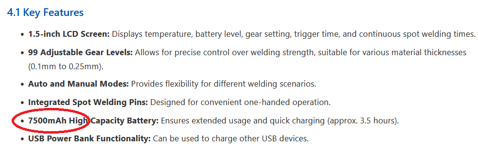

Die 100C betekent dat het ding na 60/100 = 0.6 minuten = 36 sec ontladen op 100x de capaciteit, nog niet in de fik vliegt.
Bij dat soort getallen zal die accu best 60 graden worden van zo'n actie.
Maar juist deze belasting geeft het ding veel meer tijd om af te koelen en dus tijdelijk grotere stromen te doen.
Ik had eerder vanavond 880A / 100C = 0.88 Ah = 880 mAh zitten uitrekenen. Echter had ik me daar dus een nulletje vergist. Met 100C zou er een 8.8Ah accu in moeten zitten. Dat zal wel niet passen. Nu is misschien 4.4Ah wel haalbaar en dat ze dan op 200C rekenen.
Of ze moeten goed rekening houden met dit effect dat je best voor 5 ms een veelvoud van de C-rating aan stroom kan trekken.
@Arco: Hoe triggert het ding? Als je elektrisch contact maakt dan doet ie <instelbaar> sec later kaching?
Dat is fors!
Die 100C accus zijn vrijwel altijd "5C laden", dus kan je in 12 minuten opladen. Maar goed. De USB-lader is kennelijk tot 1A beperkt, dat is "gebruiksgemak" om het zo te doen en niet een dure 5*7.5*4 = 150W lader mee te hoeven leveren.
Zou er een 120C 7.4Ah accu in zitten? Dan kom ik op 888A. Zoals deze dingen werken, blijft die stroompuls niet beperkt tot 900A, maar goed. Scheelt klantenservice gedoe als je niet gaat meten en gewoon 880 claimed terwijl als je gaat meten het 1.5kA blijkt te zijn. En dat het toch een stuk minder wordt dan wat ik "idealiter" uitreken kan ook heel goed. Die pennen zijn ook niet de dikste....
