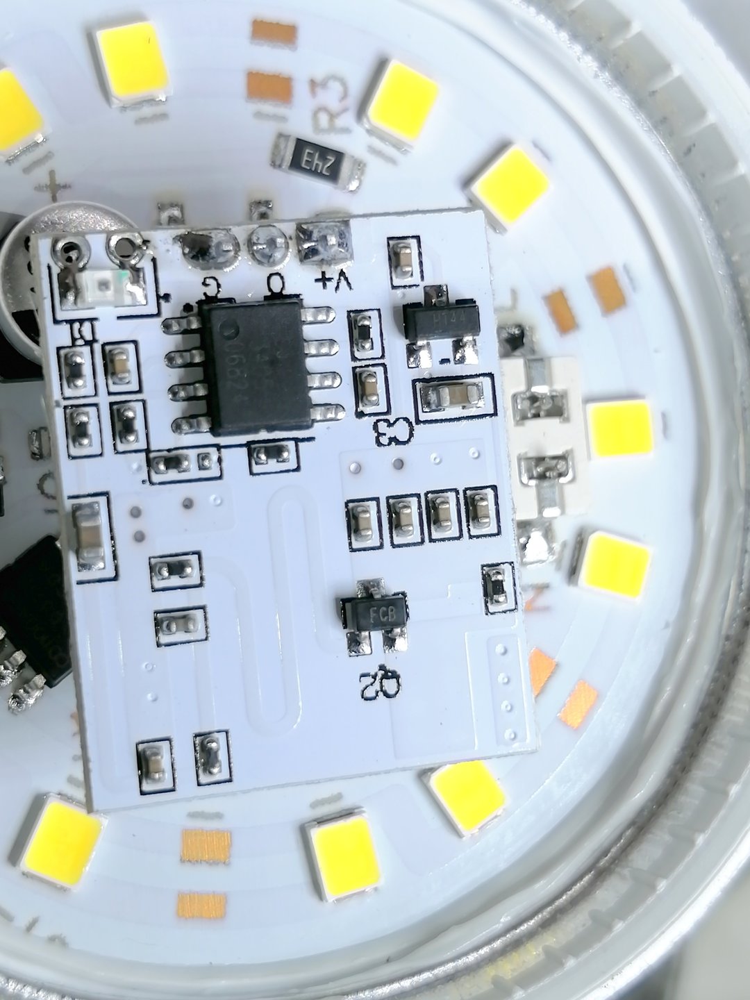

De radarlamp heb ik open gemaakt. Foto's gemaakt en gezocht op typenummers. En toen kwam ik betere foto's tegen. Hierbij.
De radar is een CW-type (een continue draaggolf). Reflecties van het RF signaal geven een minimale verstoring van het DC instelpunt van de oscillator transistor. De stroom door die oscillator transistor verandert minimaal wanneer er iets verandert in de reflecties. Dat wordt gedetecteerd met een IC dat ontworpen is voor PIR detectors, maar hier ook prima voor werkt. Dat IC is een Chinees type: LJ3405. Kosten in de orde van 6 Dollarcent bij grote aantallen.
Twee printplaatjes: de LED's op een aluminium plaatje met PCB en een opsteekprint met de microgolf bewegingsdetector.
De lamp heeft 12 LED's (en 6 vrije plaatsen, hoe kan dat?). Een elco van 100 uF met werkspanning <16 volt. Op het radar/microgolf paneeltje (opsteekprint met 3-pens verbinding) zitten 2 transistoren en een stuk of 15 smd componenten. En ook een fototransistor om dag-nacht te kunnen onderscheiden.
Opvallend is dat er geen grote condensator zichtbaar is. Ook geen spoel. Het lijkt er op dat de 230 volt op de onderste print binnenkomt, daar gelijkgericht wordt en afgevlakt, maar waar vindt de verlaging van de spanning plaats? Het voetje ga ik nog open maken: misschien zit die condensator gewoon aan de onderkant van de basis-PCB.

Bedankt Brightnoise ! Gezien de prijzen en het stroomverbruik van de LD24xx vermoede ik al dat die er niet in zou zitten.
Ik ga ook verder zoeken n.a.v dit voorzetje om een goede radar detector te vinden voor gebruik in een auto.
