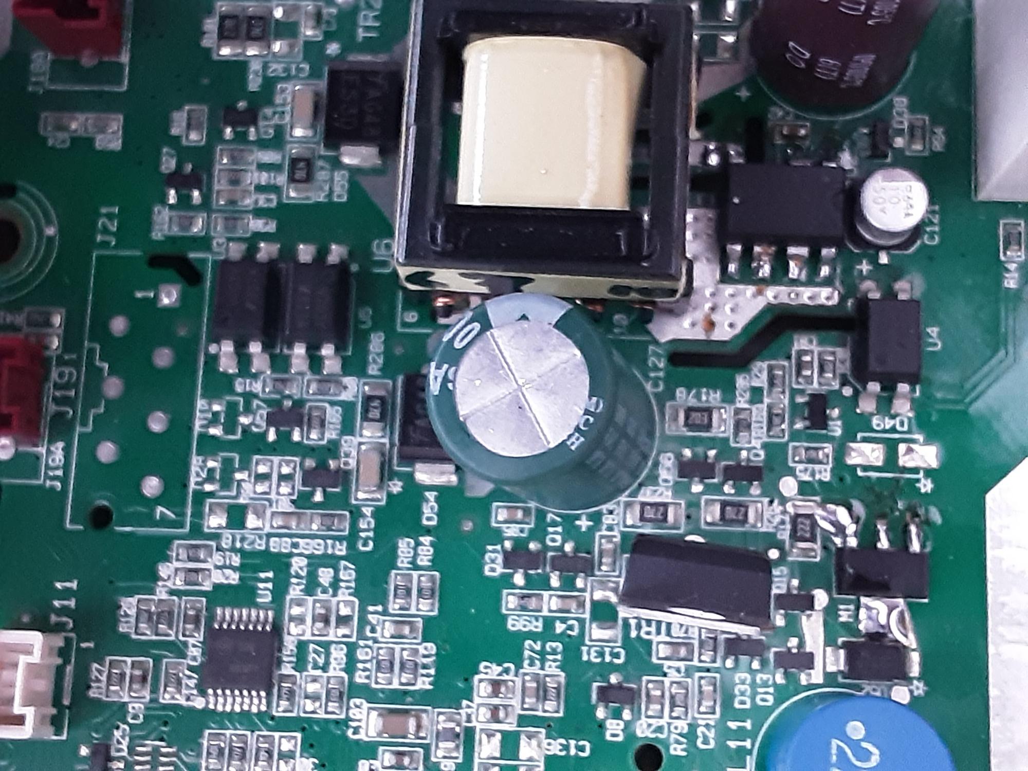

Beste mensen,
betreft Whirlpool inductiekookplaat.
Tijdens het koken uitgevallen.
Niet meer aan de praat te krijgen.
Heb eerst de TNY 279 GN vervangen, geen resultaat, vervolgens P-kanaals MOS-FETje BSP 250 vervangen, geen resultaat.

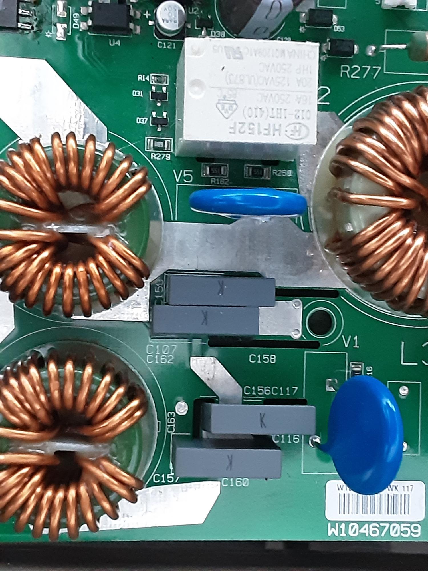

In de voeding zitten 4 serie-C's, 22 nF, MKP, deze zijn verlopen naar 19 nF, dus 4 nieuwe geplaatst van 22 nF, MKP. Geen resultaat.
Ben nu de trafo aan het verdenken, maar kan deze niet testen en nergens vinden op internet.
Iemand een idee ?
geen igbt driver van de inductiespoel in sluiting?
Komt er wel 320v op de primaire elco?
Ultra cheapoo geval. Red flag. Red flag.(359 euries nieuwprijs)
[Bericht gewijzigd door EricN op (12%)]
Daar zou ik niet eens aan begonnen zijn met zo'n kleine afwijking, die hooguit een meetfout of afronding door de meter door onnauwkeurigheid daarvan betreft.
-10/+20% tolerantie of zelfs -20/+20% tolerantie op de capaciteit is heel normaal bij dit soort condensatoren. Als jou meter intern 19,4 nF meet maar dat laatste digit niet toont, dan wordt het 19 nF. Weliswaar is 19,4 nF net buiten tolerantie, maar niet schrikbarend.
Ik vermoed echter dat je meter niet nauwkeurig genoeg kan meten en het misschien wel >20 nF is.
Daarnaast vermoed ik, gezien de enorme spoelen in de buurt, dat die C's onderdeel zijn van het netfilter en dus geen serie-voeding vormen. Oftewel, als ze stuk zijn zul je dat niet merken, tenzij ze in sluiting liggen.

Trafo's overlijden vaak met duidelijke gevolgen: ze stinken of zijn extreem verkleurd. Deze ziet er prima uit.
Met alle respect, maar uh, veel kritischer op je solderingen zijn kan geen kwaad: de MOSFET BSP250 zit ABSOLUUT ruk gesoldeerd en ik gok zelfs dat er iets sluiting maakt met de (op de foto) linker-aansluiting. Ook pin 6 van de TNY zit discutabel vast.
Volg wat EricN zegt eens op ;)

Solderingen zijn goed, deze wel gefatsoeneerd.
Meet wel 320 V = op de afvlak-elco, TNY en diverse diodes.
Op de L7805 echter niets.

volgende stap is de 2 stuuraansluitingen vd tny nameten en uitzoeken hoeveel secundairen er zijn. Per secundaire is er een wikkeling, diode en elco. Meet na op sluiting over de desbetreffende elco's.
Je kunt ook eens in de buurt van de voeding gaan luisteren met een radio met AM-stand of je wat hoort. Tikkende of krijsende geluiden zijn een teken dat er in ieder geval íets werkt.
Tikkend is vaak een teken dat de voeding niet doorstart, krijsend kan een kortsluiting of overbelasting zijn waardoor de voeding steeds in een beveiligingsmodus terugvalt.
Verder zeg ik niet dat het niet kan (en ik ken het ding niet) maar ik verwacht eigenlijk dat die veronderstelde L7805 iets anders is (bij een schakelende voeding vooraf verwacht ik een andere opzet met losse wikkelingen op de trafo of een extra schakelend geval voor die 5 Volt).
De opbouw van de onderdelen er omheen oogt in ieder geval niet erg klassiek namelijk. Het zou kunnen dat die onderdelen op de andere kant van de print zitten natuurlijk.
Meet de secundaire diodes eens, vaak dat er 1 van in sluiting ligt en voeding in beveiliging gaat..

Het lijkt duidelijk een voedingprobleem te zijn als er niet een ingansspanning op die 7805 staat. Maar let wel op dat sommmige borden een SMD en een TO127 regelaar hebben die ze kiezen voor een ander product. En dan zit deze er voor niets op, dat was goedkoper dan verschillende versies maken.
Zit er een apart processorbord op of zit die nog in je PCB? Maak eens een foto van het geheel.
Heb je een oscilloscoop? Die tny gevallen gaan inderdaad wel eens kapot. Doet die tny nog iets?
Ik vermoed dat voedinkje altijd actief moet wezen, dus iets zal niet werken, maarja, ken de opbouw niet zo goed van deze printen. Je heb mail trouwens.
