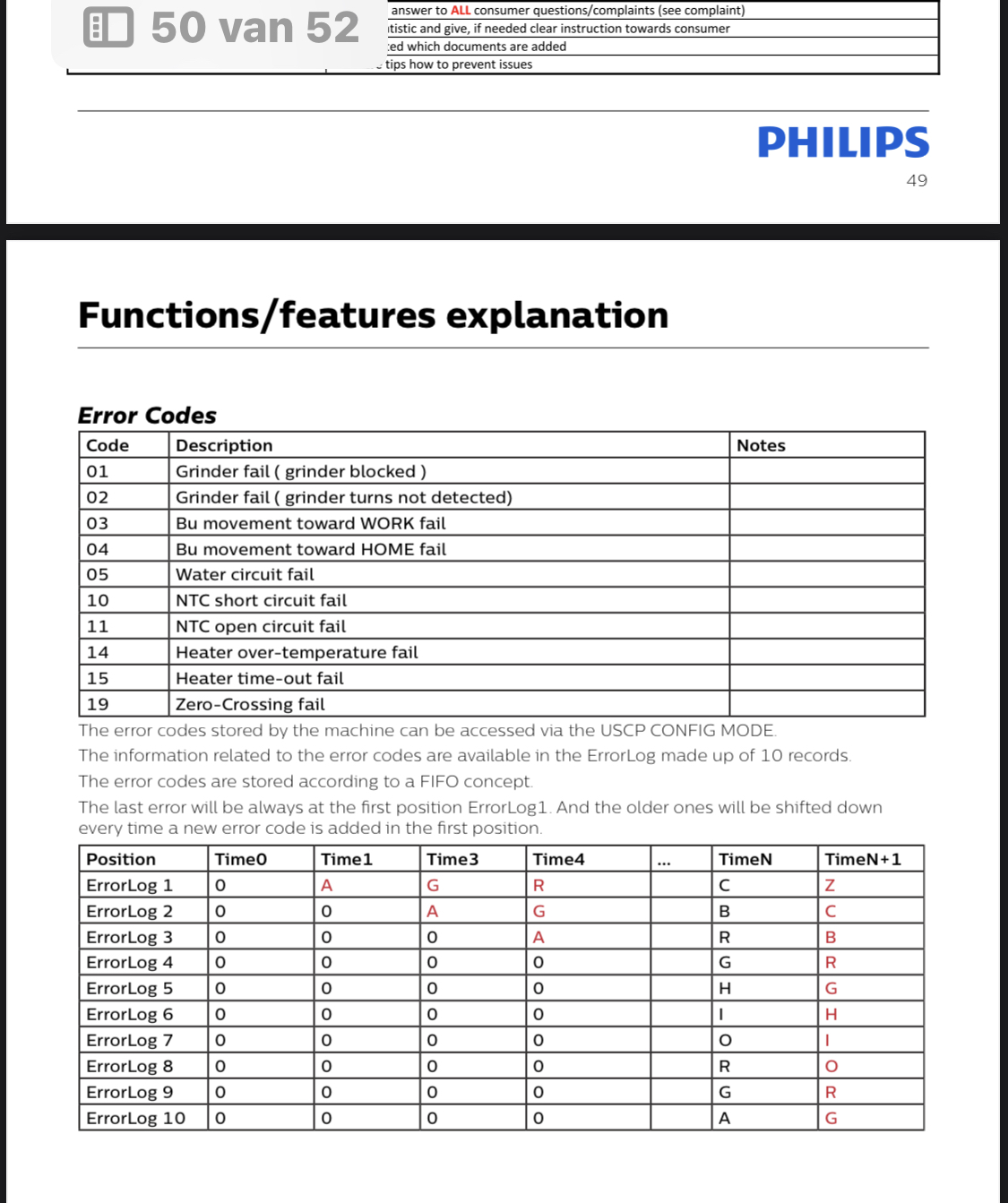

Welke foutcode krijg je?

Volgens mij kan ik jammer genoeg geen foutcode zien op deze machine. Enkel 3 tegelijk knipperende alarm ledjes.

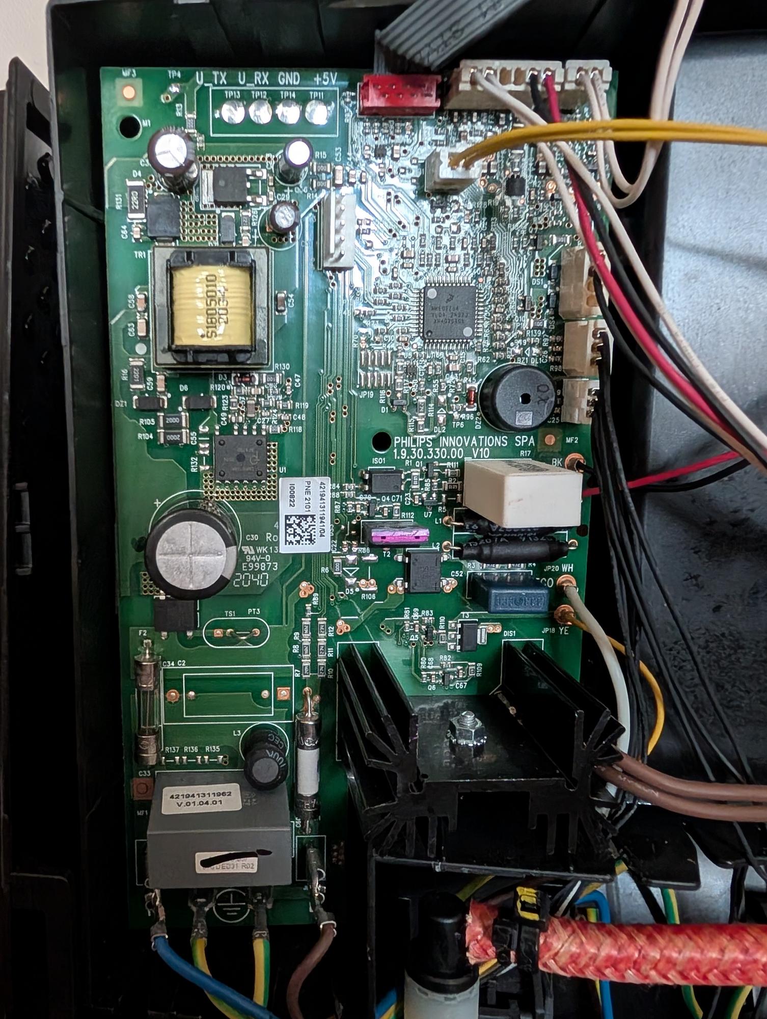

Ondertussen met een megger zitten meten. De temperatuur sensor (NTC) bleek de schuldige. Deze heb ik nu vervangen door een nieuwe en de boiler doet het nu terug oke in test mode.
Wel werkt de grinder helaas nog steeds niet. In test mode draait hij heel even (200ms?), en valt dan uit. Vermoedelijk de over current beveiliging. De grinder werkt wel op een labvoeding.
Waarschijnlijk heeft de doorslag bij NTC nog andere componenten doen sneuvelen. Meten (met scope) is lastig, aangezien niks galvanisch gescheiden is.
Iemand enig idee wat de grootste kanshebber is gebaseerd op het schema?

R103-108 op schema nameten of de spanning monitoren. Kun je volgen wat hij daadwerkelijk registreert.
Meet eens over C14 of er een 'overcurrent' gedetecteerd wordt. Een DC motor kan je testen door hem op lage snelheid te laten draaien en de stroom te monitoren door bijvoorbeeld een kleine lamp in serie:

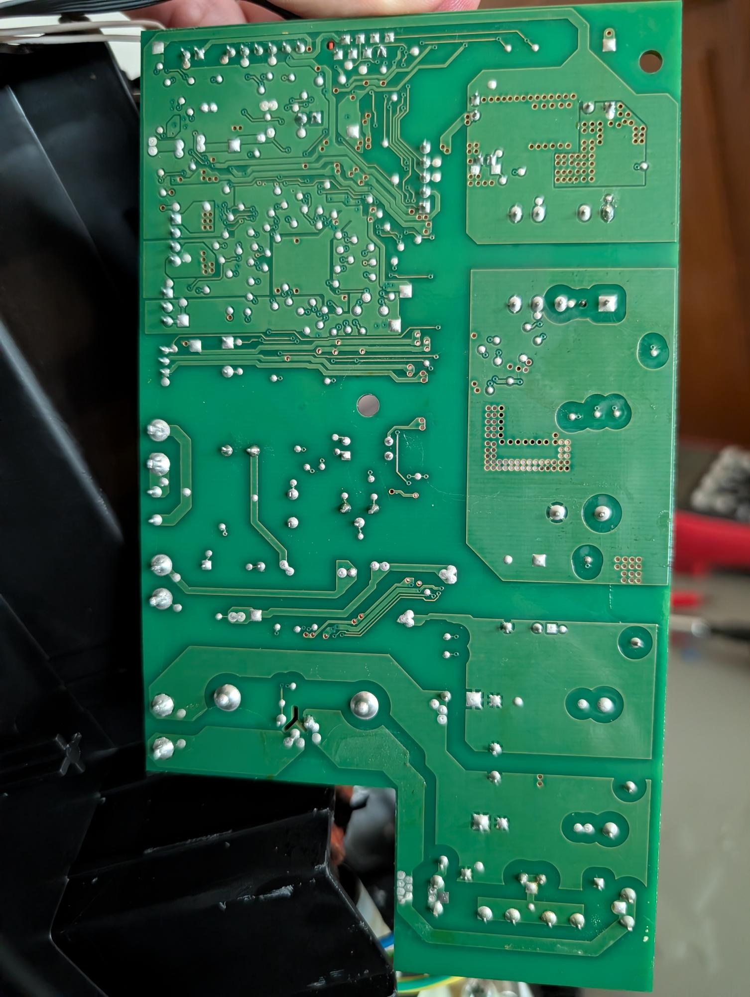

Ik heb twee apparaten (EP5444/90) met die printplaat die een vergelijkbaar probleem hadden, na lekkage/aardlek vreemde foutmeldingen. Het was wel de uitvoering met LCD en geeft wat meer informatie dan alleen de LED's. In beide gevallen waren de flowmeter en de sensor voor het waterreservoir ook defect. Ik ben niet verder gegaan dan de printplaat vervangen, de printplaat kwam in mijn geval met verkeerde firmware en moet hierna worden geupdate waar je een speciale interface voor nodig hebt.
Wat er nu fout gaat op de printplaat is mij nog een raadsel. De temperatuur wordt bijvoorbeeld niet goed uitgelezen, de machine is te koud of te warm wat direct een F11 geeft. Ik ben niet verder gegaan dan de printplaat vervangen, de printplaat kwam in mijn geval met verkeerde firmware en moet hierna worden geupdate waar je een speciale interface voor nodig hebt.
Veel vooruitgang geboekt vandaag.
NTC is vervangen en boiler werkt terug in test mode.
Bij de molen was uiteindelijk R84 defect. Na vervangen doet de grinder het ook weer. Alles die je kunt testen in test mode werkt nu dus terug!
Echter wilt de machine nog steeds niet volledig starten. De eerste seconden gaat alles goed, maar ongeveer op het einde van de opstart procedure (denk ik) gaat de onderste error LED aan. De startknop rechts knippert. Wanneer je op die start knop drukt wordt er wat water gepompt (door de stoom uitgang), en gaat terug in error.
Volgens de handleiding wilt bovenstaande zeggen dat er lucht gevangen zit. Echter lijkt dit niet opgelost te raken door de machine zelf en alle leidingen zitten ook mooi vast. Hoe meet de machine eigenlijk dat er lucht in de leidingen zit?
