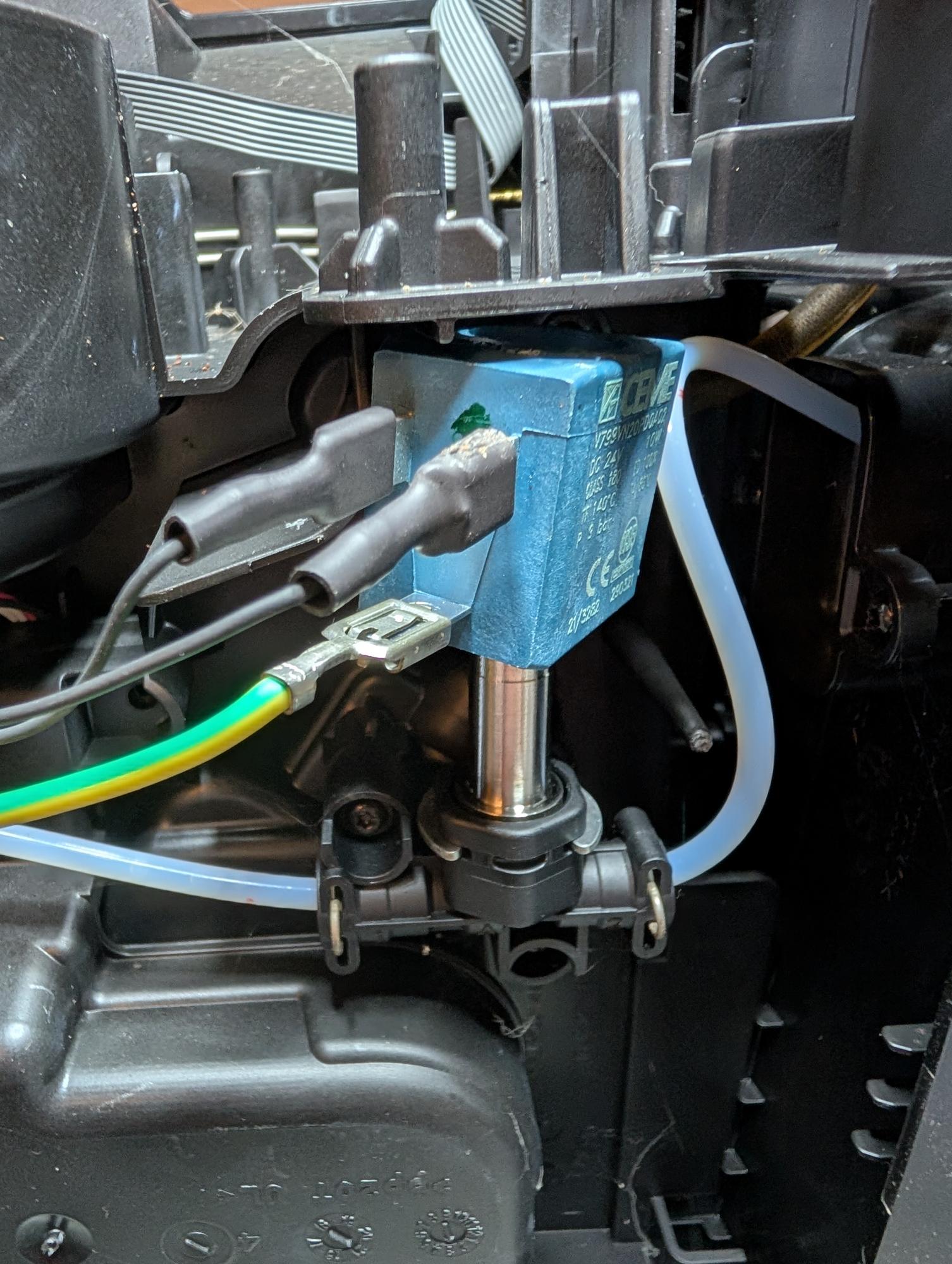

Het spoel gaat ervan af als je de zeskant moer eraf haalt. Zit er schade op de schacht of in de spoel binnenkant? Vuil van lekkage.

De machine heeft ook slechts 1 ventiel (stoom of koffie).

Ook het ventiel (24V) meet oneindig tussen aarding en andere pinnen. Ziet er nog als nieuw uit en helemaal droog. Kon het wel niet helrmaal over de as schuiven. De steam functie gebruiken we eigenlijk nooit.
Het ventiel werkt ook perfect in test mode.

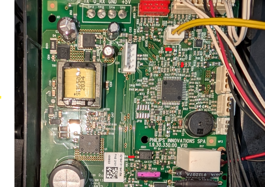

Ondertussen met een megger zitten meten. De temperatuur sensor (NTC) bleek de schuldige. Deze heb ik nu vervangen door een nieuwe en de boiler doet het nu terug oke in test mode.
Wel werkt de grinder helaas nog steeds niet. In test mode draait hij heel even (200ms?), en valt dan uit. Vermoedelijk de over current beveiliging. De grinder werkt wel op een labvoeding.
Waarschijnlijk heeft de doorslag bij NTC nog andere componenten doen sneuvelen. Meten (met scope) is lastig, aangezien niks galvanisch gescheiden is.
Iemand enig idee wat de grootste kanshebber is gebaseerd op het schema?

R103-108 op schema nameten of de spanning monitoren. Kun je volgen wat hij daadwerkelijk registreert.

Ik heb twee apparaten (EP5444/90) met die printplaat die een vergelijkbaar probleem hadden, na lekkage/aardlek vreemde foutmeldingen. Het was wel de uitvoering met LCD en geeft wat meer informatie dan alleen de LED's. In beide gevallen waren de flowmeter en de sensor voor het waterreservoir ook defect. Ik ben niet verder gegaan dan de printplaat vervangen, de printplaat kwam in mijn geval met verkeerde firmware en moet hierna worden geupdate waar je een speciale interface voor nodig hebt.
Wat er nu fout gaat op de printplaat is mij nog een raadsel. De temperatuur wordt bijvoorbeeld niet goed uitgelezen, de machine is te koud of te warm wat direct een F11 geeft. Ik ben niet verder gegaan dan de printplaat vervangen, de printplaat kwam in mijn geval met verkeerde firmware en moet hierna worden geupdate waar je een speciale interface voor nodig hebt.

Bij de molen was uiteindelijk R84 defect. Na vervangen doet de grinder het ook weer. Alles die je kunt testen in test mode werkt nu dus terug!
Echter wilt de machine nog steeds niet volledig starten. De eerste seconden gaat alles goed, maar ongeveer op het einde van de opstart procedure (denk ik) gaat de onderste error LED aan. De startknop rechts knippert. Wanneer je op die start knop drukt wordt er wat water gepompt (door de stoom uitgang), en gaat terug in error.

R52 en Q9 zijn dus ook defect. Op zich geen probleem, 5V blijft gewoon overal aanwezig. Zal die achteraf nog wel herstellen..
Hoe heb jij die Q9 doorgemeten? Ik heb het met mijn meter in de diode stand geprobeerd (in circuit) maar dat werkt niet echt.
Zou die NTC trouwens niet galvanisch gescheiden moeten zijn door die trafo?

Q9 is visueel defect. Er zit een gat in
Op de print is niks galvanisch gescheiden
De koffiemachine doet het weer perfect. Bedankt voor alle hulp!
Nog even een samenvatting van wat er vernieuwd is:
Water flow sensor
Water level sensor
NTC temperatuursensor
R52 R84 Q9

Heb je misschien nog een plaatje waar die R52/R84/Q9 op de print zitten?
