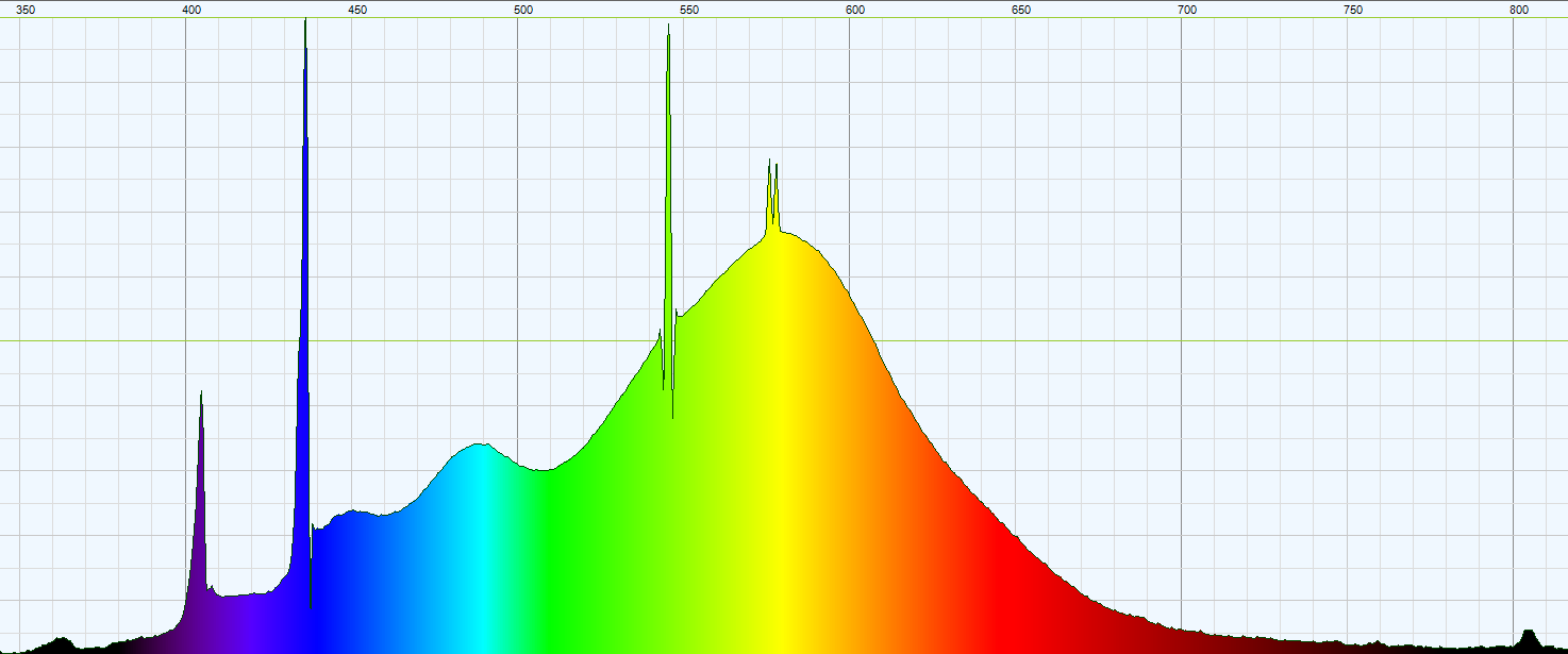

Als jij denkt dat ledlampen knipperen, dan is je mening bij voorbaat al niet serieus te nemen. Alleen kerstverlichting wil nog wel eens afvlakking overslaan.
Je zit hier al sinds 2010, ik heb je nooit horen mekkeren over de TL lampen met een vele malen vuiler spectrum en veel meer 100hz flikkering dan ledlampen.
TL kleur 827 warmwit (een kleur 927 TL heb ik niet, 930 wel maar dat spectrum ziet er op het oog nagenoeg hetzelfde uit)
Ledvance ledlamp kleur 927 warmwit met een CRI die nog maar 4 punten verwijderd zit van zonlicht. Koop je bij de Hornbach een Philips ledlamp, dan is een CRI van 90 tegenwoordig standaard. De huismerklampen hebben een CRI van 80.
Osram kleur 927, vorige generatie (eind 2010s) ledlamp zonder de toegevoegde fosfor in het rood - daardoor minder efficiënt. Ook 5 a 10 jaar geleden kon je al nagenoeg perfecte ledlampen kopen.
Ledlampen zijn gewoon goed tegenwoordig zolang je de juiste types bij de juiste toepassing gebruikt m.a.w. geen 210lm/w ultra efficient lamp voor gezellig woonkamerlicht gebruikt. Sommige hebben een geel-achtige tint in plaats van 'neutraal warm', maar dat is dus MERKgebonden en niet TECHNIEKgebonden. Ik geloof dat ik m'n Philips 90CRI lamp mooier vind dan de Osram 94 CRI maar ik moet ze eens in hetzelfde armatuur schroeven want je moet het echt direct naast elkaar zien om het te vergelijken...
Er zitten verschillen tussen de merken in tint, maar dat had je vroegah ook (halogeen VS gewoon gasgevulde gloeilamp VS vacuumgloeilamp). Vacuum vond je vooral bij de vermogens kleiner dan 40w, maar ik denk niet dat veel mensen daar aan dachten bij het kopen van een gloeilamp.
Het werd helemaal leuk toen je plotseling overal versterkte constructie gloeilampen zag opduiken. Die had ik in m'n plafondfitting gedraaid, maar toen zag ik veel minder details. Sterk vermoeiend licht doordat dat type gloeilamp op een iets lagere temperatuur werkt en minder licht geeft. Minder blauw + minder licht overall = vermoeide ogen op de werkplek. Daar ging vrij snel de eerder genoemde Osram ledlamp in.

Dit is het spectrum van wat de meeste associeren met 'kille TL verlichting', de standaard goedkope kleur 33/640 koelwitte TL die je overal in garages, keukens, schuren etc zag.
Alhoewel er hier geen echte gaten in het spectrum zitten, is de kleurweergave niet best van zo'n lamp, en is een kleur 840 vele malen prettiger om onder te werken. Kleur 840 lijkt wederom veel op de 827 qua spectrum, doch met wat lagere rode en hogere blauwe fosforpieken.
De kwikdamp spectrumlijnen zie je in het spectrum terug maar dragen maar weinig bij aan de daadwerkelijke lichtuitstraling, 90% is fosforlicht. Bij de kleur 640 buis zit het probleem vooral in de nagenoeg volledige afwezigheid van dieprode kleuren Vanaf 600nm loopt de uitstraling heel snel en steil terug. Ik heb even niet de 'ruwe' CRI data bij de hand met welke kleuren wel en niet correct worden weergegeven onder zo'n lichtbron.
