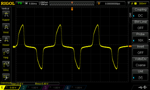

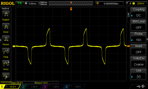

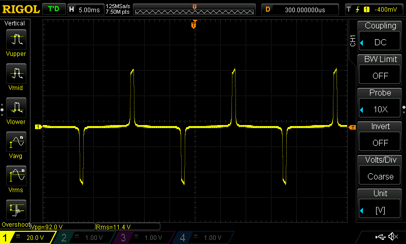

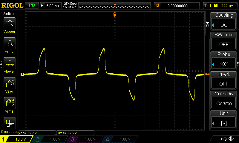

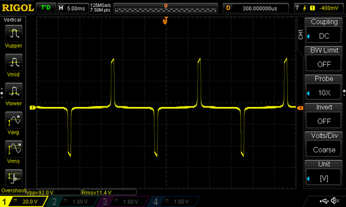

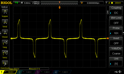

Je kan goed zien dat een onbelaste stroomtransformator snel in verzadiging raakt.

Er is niks van ringing te zien.

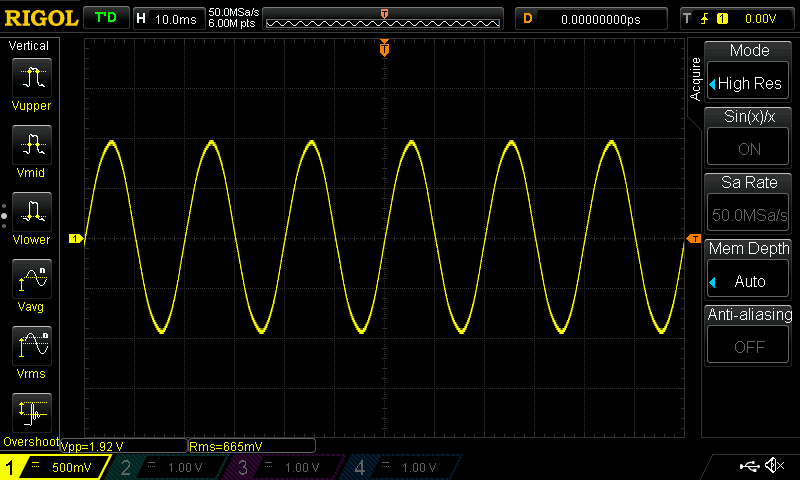

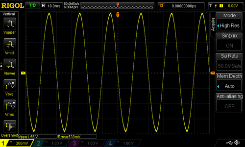

Er zijn nu nieuwe afbeeldingen geplaats met een echte 0,1Ωweerstand. Die nu helaas ook zwart is geworden maar nog niet defect. Maar ik had ook geen 30A verwacht door die weerstand van 9W. 30A en 0,1Ω = 90W Ik wist ook niet eens dat een 10VA stroomtrafo zoveel vermogen kon leveren.
Voor de eerste 4 metingen Ip/Is bepaald (Rsec = 0.1Ω):
Ip=2.3A
Is=70.9mA
Ip/Is=32.44
Ip=38A
Is=774mA
Ip/Is=49.1
Ip=117A
Is=2.44A
Ip/Is=48
Ip=250A
Is=5.39A
Ip/Is=46.4
Als de stroomtrafo een Ip/Is ratio heeft van 2500/5 zijn dan zou Ip/Is 500 moeten zijn, meer dan een factor 10 verschil met de bovenstaande Ip/Is verhoudingen (misschien zie ik iets over het hoofd).
