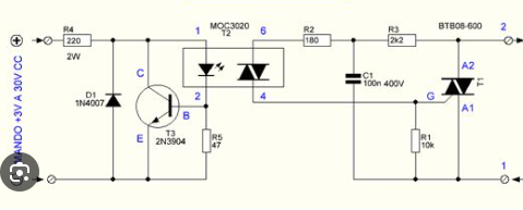

de sturing zijn die paar onderdelen bovenaan
Wat zijn dat ? torren ? thyristoren ? Triacs ? (TO-220 behuizing).
3x MOC 3020 - dat zijn optotriacs.
Met de TO220 erbij kan ongeveer zoiets zijn.

PWM zal het wel niet zijn aangezien er niks gelijkgericht word, dus moet het haast fase aansnijding zijn. maar hoe regel je daarmee snelheid? draait die motor niet gewoon op de 50Hz en dus altijd even snel?
Dat werkt met dit principe, het is inderdaad fase-aansnijding.

de vermogencomponent lijkt een BT137, er zit een grote 220ohm SMD weerstand op de print en een MOC3020 (opto coupler)
één van de opto's of triacs zal dus kapot zijn en in sluiting liggen

Die zijn dus allemaal defect, als het ding vervelend in sluiting gegaan is dan is het mogelijk dat er ook een optotriac gesneuveld is.
Dat 'main board' is enkel het vermogensdeel en de voeding, alle "intelligentie" zit in het display.

Het lijkt er op dat er eea flink overspanning heeft gehad, mogelijk door het gestuntel met de bekabeling en doorverbinden.
Bij enige twijfel zou ik alle triacs gewoon vervangen, dan weet het zeker.

de motor paste helaas niet in de behuizing, die heb ik 90° moeten verdraaien op zijn socket zodat die wel in de kachel past. normaal zaten de aansluitconnectoren naar boven. (generic amazon ventilator, vond die niet op kachel model nr)
kachel gestart, uitlaatgasventilator draait: prima
en na een paar seconden ook het wormwiel voor de pellets: prima
en 5min later een interieur fan die begint te draaien (op max)
even met de afstandsbediening op 3 gezet en de toeren zakken.
alles werkt dus.
100€ voor een defecte kachel
10tal euro voor eerst foute en daarna goeie triacs
45€ voor een nieuwe fan
deze week moederboard er weet uit, deftig in de plastic behuizing monteren, losse aardingsdraden weer aansluiten en de kachel kan dicht.
