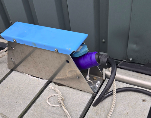

De zekering van mijn (16A) walstroom gaat er steeds uit. Dit op 2 verschillende wal-contactdozen. Ik heb mijn kabel vernieuwd,(en gemeggerd) er zit extra zelf vulcaniserende tape over (hangt wat los maar er zit nog een hoop wel goed vast). Mijn boot heeft een 10A automatische zekering en de entree (uit de wind en regen gemonteerd) zit bijna naast die zekering. De zekering in de boot werkt maar heeft niet gereageerd dus het moet in de kabel+connectors zitten of er is iets mis met de installaties. Mijn vorige kabel had water in de connector aan de wal kant, ik ga vandaag die kabel weer meggeren.
Nu staan die dozen zoals op de foto, (zo'n 80cm boven zout water) dus ideaal om water naar binnen te laten lekken via de connector. Mogen die omhoog wijzen?
Ik dacht dat ze eigenlijk verticaal moeten worden geplaatst en dan omlaag moeten wijzen. Ik ben de enige op deze steiger met die klacht volgens de havenmeester maar ik ben ook de enige die deze omhoog geplaatste connectors gebruikt. De enige andere gebruiker (hij zelf) heeft een verticaal gemonteerde, naar beneden wijzende, op de paal.
Of het mag weet ik niet maar ik zou het niet doen.
Verder is het misschien een B16A en een C10A .
Met een beetje pech gaat de B16A er magnetisch voor de C10A uit bij een piekstroompje in het bootje.
Het komt vaker voor,zie plaatje-1.Dat wil niet zeggen dat het toegestaan is natuurlijk.
Die metalen afschermbak is voor verticale montage bedoeld.
Op plaatje 2 staan ze onder een hoek van (schatting) 45°
Dat is al een stuk logischer.gunstiger i.v.m. spat en regenwater.

Handig is het niet. Door de aard van de 'afdichting' (voor zover je daar ij CEE form over kunt spreken) loopt water dus zo naar binnen. Of het genoeg geleiding heeft om een 16A zekering te laten trippen is twijfelachtig. Het wordt al een ander verhaal als het een alamat is.
Tevens zou het kunnen dat er meer op die zekering zit. Dat hangt erg van de haven af. Sommigen hebben het goed op orde (in de zin van: technisch) en hebben een zekering per WCD - jouw misser heeft geen invloed op de andere gebruikers. Anderen hangen een halve steiger aan 1 zekering.
Nou kom ik niet zoveel in jachthavens (passen de bootjes waar ik wat mee doe doorgaans niet in
), maar... deze constructie zie je vaker. Waarschijnlijk gaat het lang goed als het klepje behoorlijk afdicht (en het zit dan nog onder de bovenkant ook). Immers... in de winter heb je niet zoveel gastliggers (klepje dicht) en in de zomer (steker erin) niet zoveel regen.
Ga niet lopen knoeien met plastic om het in te pakken. Doorgaans wordt dat een waterval en is de boel continu zeiknat. Je zou eens kunnen kijken of je een overmaatse emmer hebt die je er overheen kunt zetten. Paar stenen erop dat het ding niet weg waait. Goed geventileerd, dus geen waterval.

Of het *mag* weet ik niet, maar het is sowieso onverstandig. Bij mij thuis probeer ik dingen altijd zodanig te maken dat condens veilig kan wegdruppelen en maak ook vrijwel altijd een druiplusje in de kabel.
In zo'n jachthavenomgeving lijkt me dit nog vele malen belangrijker. Je kunt het proberen op te lossen met zelfvulcaniserende tape e.d., maar dan nog kan condens via die blauwe plastic huls van de stekker nog steeds tot in de WCD komen (er ligt 'toevallig' nu net zo'n blauwe CEE-stekker op m'n werkbank, dus was makkelijk spieken
), en zelfs tot in het diepste gedeelte ervan (waar de draden in de WCD-hulzen geklemd zitten). Onderschat vocht en condens niet. In constructies die waterdicht zijn en moeten zijn boor ik altijd nog een klein gaatje zodat het onvermijdelijke condens een uitweg heeft.
Die RVS-afdekkap en connector zijn overduidelijk gemaakt voor verticale constructie - dan helpt de zwaartekracht om het zaakje schoon en droog te houden. Bij de manier waarop het geheel nu gemonteerd zit werkt de zwaartekracht juist tegen je.... Niet verstandig gemonteerd. (maar blijkbaar werkt het toch al vele jaren goed, dat nu de klacht pas optreedt?)
Beste oplossing lijkt me gewoon een kort verticaal paaltje te plaatsen en daar de contactdoos op te monteren.
Het is net zoals die waterdichte WCD's voor op het vasteland. Volgens mij wordt de waterdichtheid (IPxx-klasse) alleen maar gegarandeerd bij correcte montage, volgens opgave fabrikant. En dat is met aan zekerheid grenzende waarschijnlijkheid dus verticale montage. Misschien best eventjes de datasheet van de fabrikant van deze specifieke connector erbij pakken voor uitsluitsel, en overtuigend bewijs/argument voor de havenmeester?
Los daarvan, iedereen met een beetje inzicht ziet gelijk dat dit geen verstandige montagemethode was. Hopelijk de havenmeester ook.
Die emmer is een goede, heb ik nu gelijk gedaan. Ik zal die tape weghalen zodat er hopelijk damp beter uit kan.

Zou heel misschien ook gewoon de 16A-automaat zijn die wat trigger-happy is geworden?
Geen idee waar die automaat gemonteerd zit (bijv. in havenmeesterhuisje), maar als dat in een kastje buiten is, in een zilte omgeving (zelfs als het een goed afgedichte kast is - die zilte zeelucht is gewoon funest), kan ik me voorstellen dat die automaat ook een behoorlijk zwaarder leven leidt dan eentje in een meterkast binnenshuis, in het binnenland.
Vandaag ging het 3x fout. (ik heb als test de beschikking over 3 wal contact dozen die alle drie eruit klapte dus ik weet het even niet meer) De havenmeester heeft het deurtje niet op slot gedaan dus ik kan nu zelf resetten.
Mijn kabel is goed, >310M tussen fase en nul en beide tov PE. Al mijn spullen zitten achter 10A muv de kachel en de inverter schakelt dan braaf over zonder dat hij te veel moet leveren. Na de 2e keer de kachel achter een losse 10A zekering gehangen, die bleef heel. Na de derde keer voor de zekerheid de kachel uit gelaten. Een isolatie test van de kachel (olieradiator met 3 standen, 700, 800 en 1450W) geeft >310 Mohm. Het zal de kachel wel niet zijn maar ik moet iets doen om dingen uit te sluiten dus ik heb nu de dieselkachel aan. Het regent te hard om nu de contactdozen te meggeren.
Ik heb een grafische meter nu op loggen gezet en die meet de inkomende spanning.
zekering of een aardlekautomaat? want dat zou wel een verschil zijn. het kan ook een overspanning stekkerblok zijn welke de boel laat trippen. vaker gezien dat een gare varistor dat kan doen.
Zekering. Ik heb idd een overspanning beveiliging, die gebruik ik al meer dan 10 jaar. Ik heb hem er nu tussen uit gehaald. Het laatste uur is hij er weer 3x uitgegaan waarvan 1x nog voor ik terug bij de boot was. Het gebeurd vaker en korter op elkaar. Dat zou kunnen passen bij een overlijdende MOV. Ik ga hem nu open maken en doormeten.

Als de fase en nul gewisseld zijn in een van de stekers naar de boot dan zal een aardsluiting , bv een rot netfilter, de zekering niet ,ate trippen, de fase zit in dat geval immers aan de ( niet beveiligde ) N schakelaar van de automaat.
Sinds ik die overspanning beveiliging heb weggehaald is de zekering niet meer uit gegaan. Het loggen van de netspanning geeft ook geen vreemde dingen.
Die overspanning beveiliging zit nu op mijn AC labvoeding ingesteld op 1Apiek. Als die doorslaat zou ik dat moeten zien omdat dan de voeding zijn uitgang afschakelt.
Ik ga vandaag mijn kabel "polariteit" checken want eigenlijk had mijn interne zekering dit ook moeten zien. (Zover ik het verhaal van Eric snap) Mijn zekering werkte van de zomer maar dat was nog met de oude kabel.
Dit is een van de zekering automaten die steeds uitschakelde.
En nu maar hopen dat die beveiliging echt de oorzaak was en niet dat er nu iets per ongeluk tijdelijk is verholpen.

Dat is een aardlekautomaat. (Er zit een testknop op en er staat 0,03A op. Er staat ook B16 op.)
Ik weet niet of er aan te zien is of ‘ie op verschil stroom of overstroom is uitgegaan. Waarschijnlijk wel, met het venstertje onderaan, maar om het zeker te weten kun je het testen. (Of er verschil is tussen de aardlektestknop indrukken of het hendeltje omlaag zetten)
[Bericht gewijzigd door Lucky Luke op (13%)]
Lijkt mij nu ook dat de "walautomaat" er uitging door aardfout en niet door overlast/kortsluiting.
Oorzaak dus een triggerhappy overspanningbeveiliging (die dan naar aarde geleiden)
