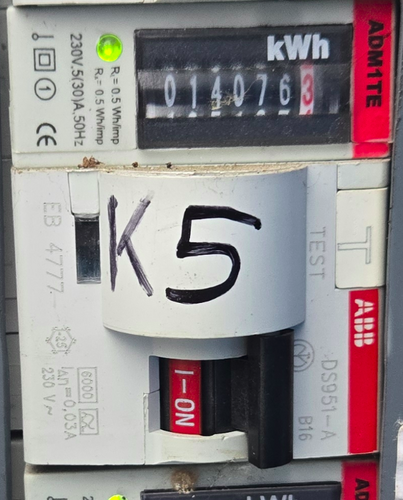

Dit is een van de zekering automaten die steeds uitschakelde.

Dat is een aardlekautomaat. (Er zit een testknop op en er staat 0,03A op. Er staat ook B16 op.)
Ik weet niet of er aan te zien is of ‘ie op verschil stroom of overstroom is uitgegaan. Waarschijnlijk wel, met het venstertje onderaan, maar om het zeker te weten kun je het testen. (Of er verschil is tussen de aardlektestknop indrukken of het hendeltje omlaag zetten)

Lijkt mij nu ook dat de "walautomaat" er uitging door aardfout en niet door overlast/kortsluiting.
Oorzaak dus een triggerhappy overspanningbeveiliging (die dan naar aarde geleiden)
ik kan het "zichtbaar verschil tussen afslaan wegens aardlek of overbelasting" niet vinden in de handleiding.

Jammer dat je ons helemaal op het verkeerde been gezet hebt.
Wat "er uit gaat" is helemaal geen zekering, maar een aardlekautomaat.
Kan eruit gaan bij overbelasting, kortsluiting of aardsluiting.
Ik gok op de laatste.
Overeenkomstig je omschrijving denk ik dat er ergens vocht in zit.
Waar is en blijft de vraag, dat zal zoeken worden.
Dat kan in de aansluiting vanaf de wal (kabel/snoer/kontaktdozen) zitten, maar ook in je eigen installatie.
Ook uitgeschakelde apparaten kunnen toch een aardsluiting blijven veroorzaken.
Koffiezetters, koelkasten, vrieskast, wasmachine, droger, verlichting (Denk aan je buitenlampen)......
Zoals ik schreef, ik heb geen verstand van die automaten en de havenmeester zei dat het 100% zeker een zekering automaat is en geen aardlek.
Dit is de hele paal met "zekeringen". Het is dus blijkbaar een zekering automaat en aardlek in een? Als hij weer gaat moet ik dus op het venstertje letten. Als dat blauw is is het een aardlek en anders is het te veel stroom.

Dat heeft ie dan 100% fout, het is beide. En met 30mA en een klein lekje ergens is random trippen dan eventueel wel te verklaren.

Fase en nul zitten goed om. Dat is duidelijk. Verder kan ik je ongezien bijna garanderen dat het het aardlek geheel is wat tript. Om een 16A automaat op overbelasting te laten trippen... is best knap met een 'verzopen' stekker - maar als het water zout genoeg is, dan kan het wel.
Gezien de manier waarop je aan boord aan het knutselen bent, zou je ook zomaar zelf dat aardlek kunnen veroorzaken. Immers, als je de nul aan aarde hangt (en dan bedoel ik een aardpen ofzo), dan kan daar onder de juiste omstandigheden ook voldoende stroom lopen om die 30mA te halen (wat trouwens ook een rekbaar begrip is, je zou er eens een datasheet op na moeten slaan voor wat betreft de minimal waarde waarop zo'n ding moet trippen, en dan bij voorkeur die van het merk en type wat daar zit).
Als je zelf aan boord de nul als aarde gaat gebruiken, dan is een lek naar de romp (en dan bedoel ik electrisch, niet wat water betreft) ook genoeg. En dat kan best onverwacht zijn. Denk bijvoorbeeld aan een wat steviger acculader: ergens aan een spantje geschroefd, housing zit ook aan aarde (da's een willekeurig voorbeeld, er zijn er zo een hand vol te verzinnen; met een hele kleine installatie zoals jij het zou het nog te overzien moeten zijn; zodra het wat groter wordt, wordt dat een uitdaging).
