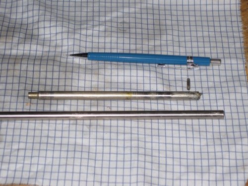

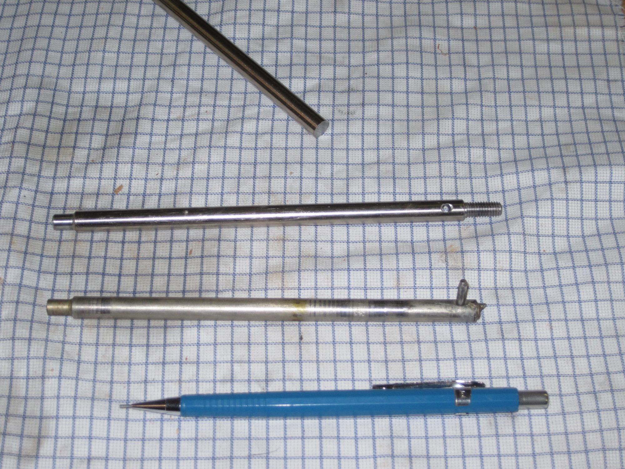

Bapaktus

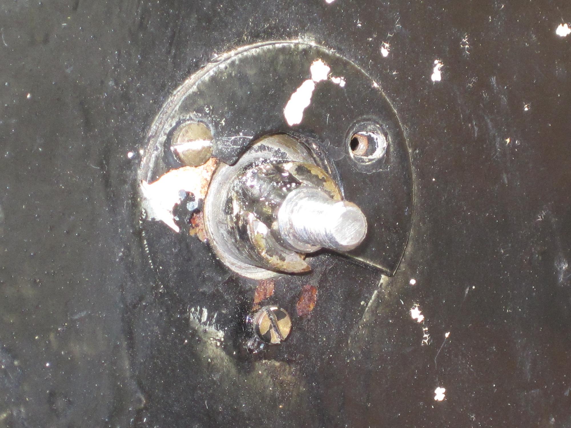

Dat is het ook niet zie ik nu.
Ik zie dus twee staven.
Van 1tje is er een "piefje" met schroefdraad afgebroken (de doffe) en dus is er een nieuwe op de draaibank gedraaid.
Die glimt nog als nieuw.
Nog verder nadenken.

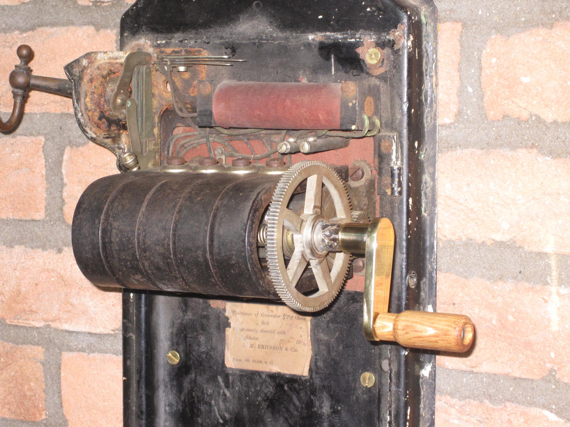

In mijn ,,afdeling" edelsmeden heb ik een apparaat dat wel erg veel gaat lijken op dat renovatieproject van Nonius.
Die nieuwe as, nu nog zonder het ,,piefje" wordt gemonteerd tussen twee steunen met het ene uiteinde, met schroefdraad, iets uitstekend om te worden voorzien van het getoonde handvar met armpje.
Wil je een draad wikkelen wordt het begin achter het piefje gehaakt en draaien maar.
Echter ...het is niet logisch want je bent beperkt tot één doorsnede,
Daarom heb ik bij genoemd aparaat zo'n 16 asjes met elk een andere doorsnede.
Wat ook kan is de as te gebruiken als steun/aandrijving van een spoeltrommel en die heb je in verschillende afmetingen.
Zo kun je als je bosjes draad hebt deze netjes opwikkelen.
Dat piefje is m.i. toch echt bedoeld om iets ,,mee te nemen".
Zelfs na deze tekst moeten jij en ik constateren dat ik het nog niet weet.
Lijkt wel op zo'n zwengeltje dat je op een ouderwetse Megger stak.
Ik heb er een liggen, alleen niet zo mooi verguld.
Of misschien een hendel van een hand koffiemolen?

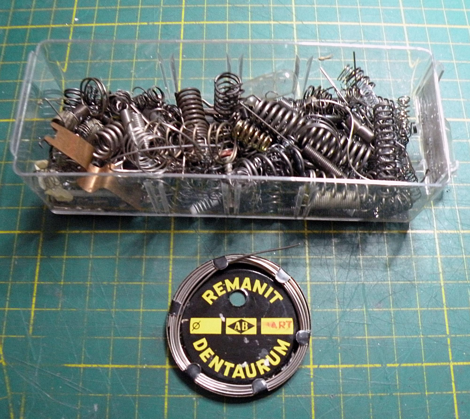

Of van een stuk verenstaaldraad een spiraal veer te maken?
Heb ik vroeger wel eens gemaakt.
Nog even nagedacht
Maar dan heb je voor elke diameter veer een andere stukje staf nodig?
Dus dat is het ook niet.
Het moet wel met kracht dat stuk staf ronddraaien.
Anders zou dat stukje staf met schroefdraad niet afgebroken zijn

nonius

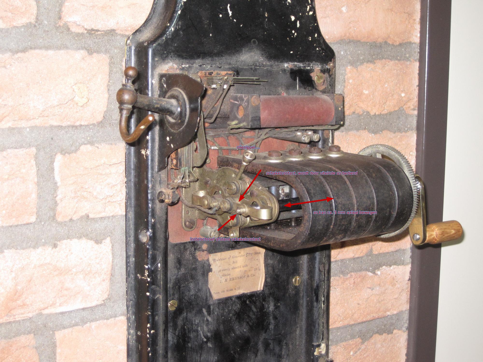

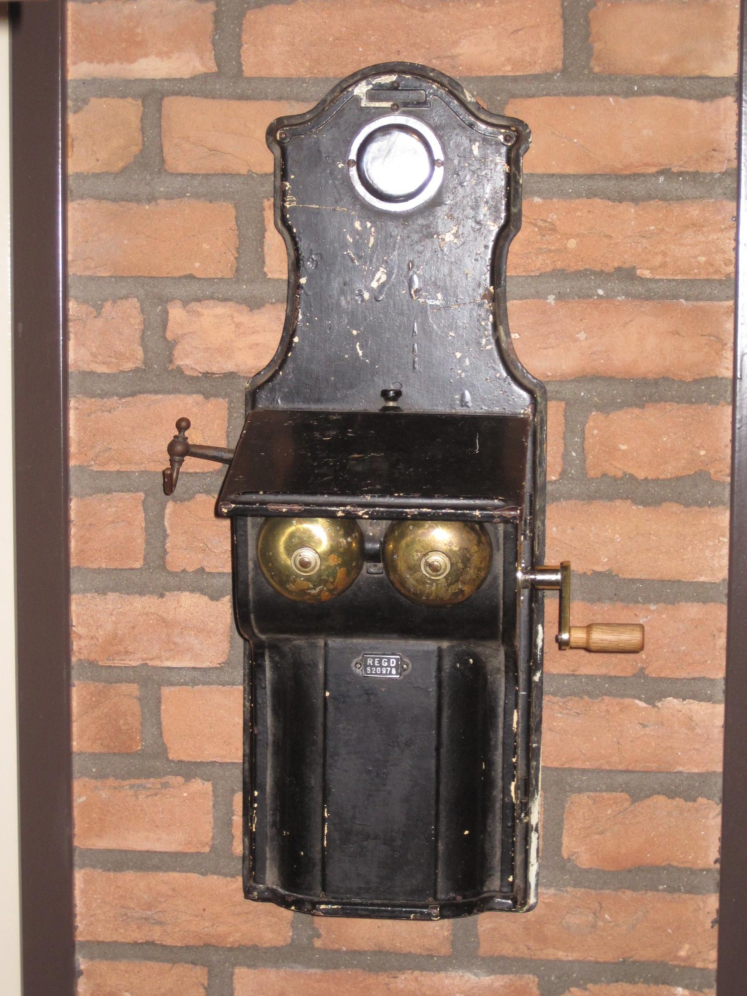

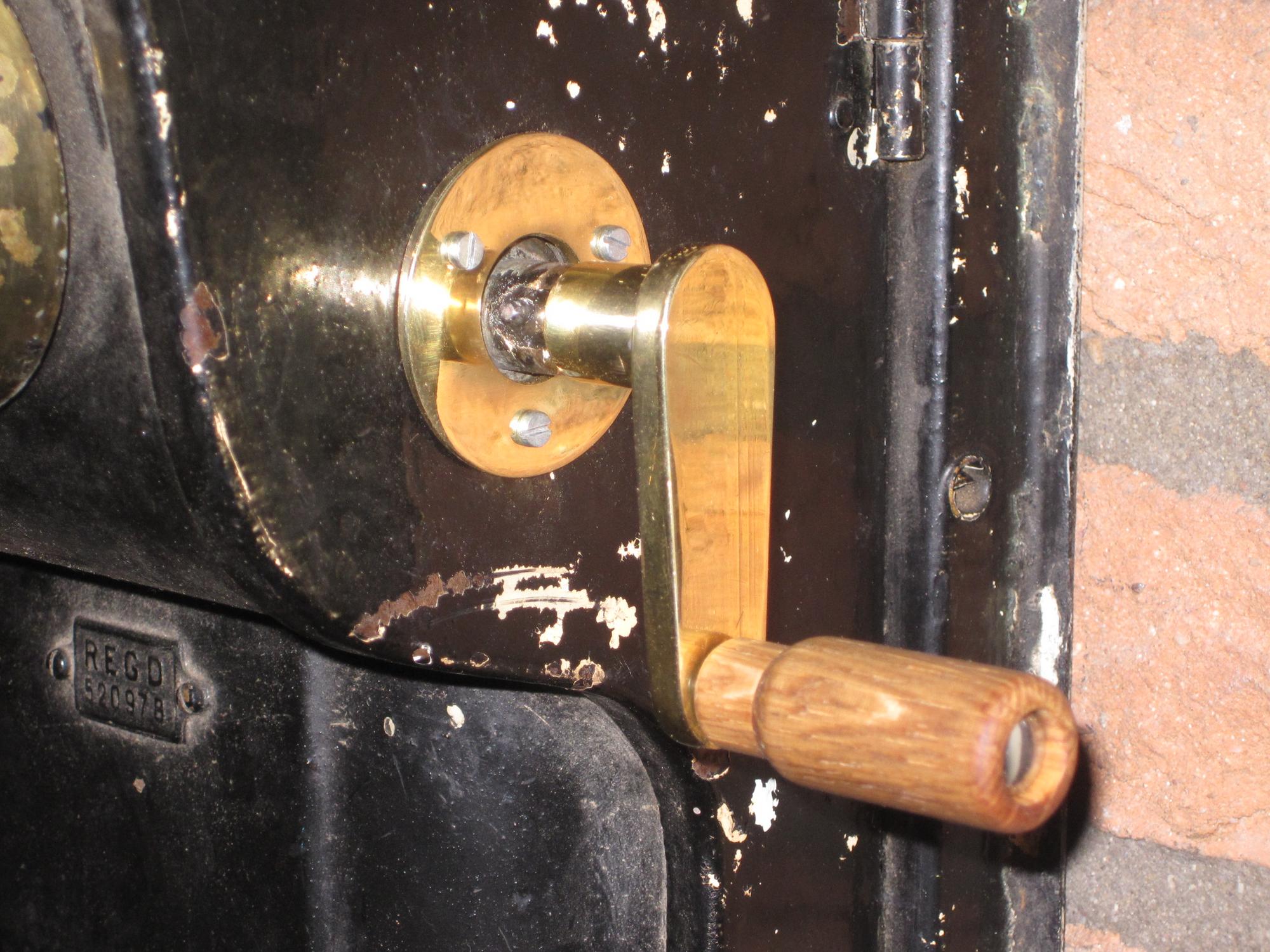

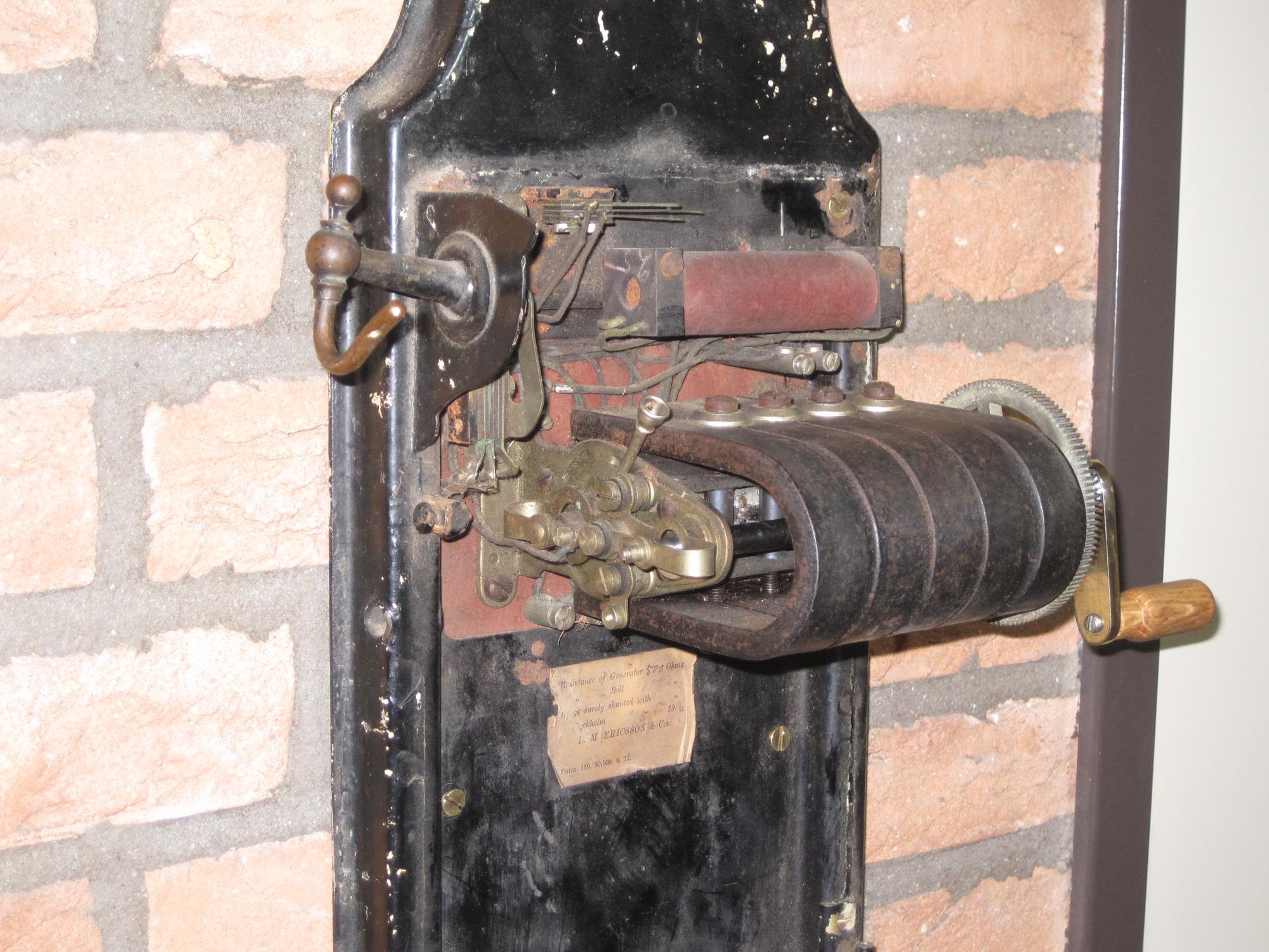

Jammer. Het was mijn bedoeking in deze thread, 'ter leringhe ende vermaeck' (van mezelf en anderen) de restauratie tot een origineel-werkend apparaat te documenteren van deze antieke Ericsson No.2830 telefoon uit 1916, een kringloopvondst van 3 euro maar helaas zonder hoorn en zwengel.
De volgende stap is het maken van een nieuwe werkende hoorn in stijl van het origineel, maar met moderne kapseltjes uit een T65.
Ter afsluiting dan maar een paar foto's van het apparaat.
De zwengel is prachtig geworden Nonius!
De aangedragen oplossingen waren echt geweldig.

Maar ik ben dan toch nog wel benieuwd hoe de ankerspoel op die as bevestigd is.
Ik heb op de oude "as" zitten zoeken naar bevestigings klemmem o.i.d.
ruud

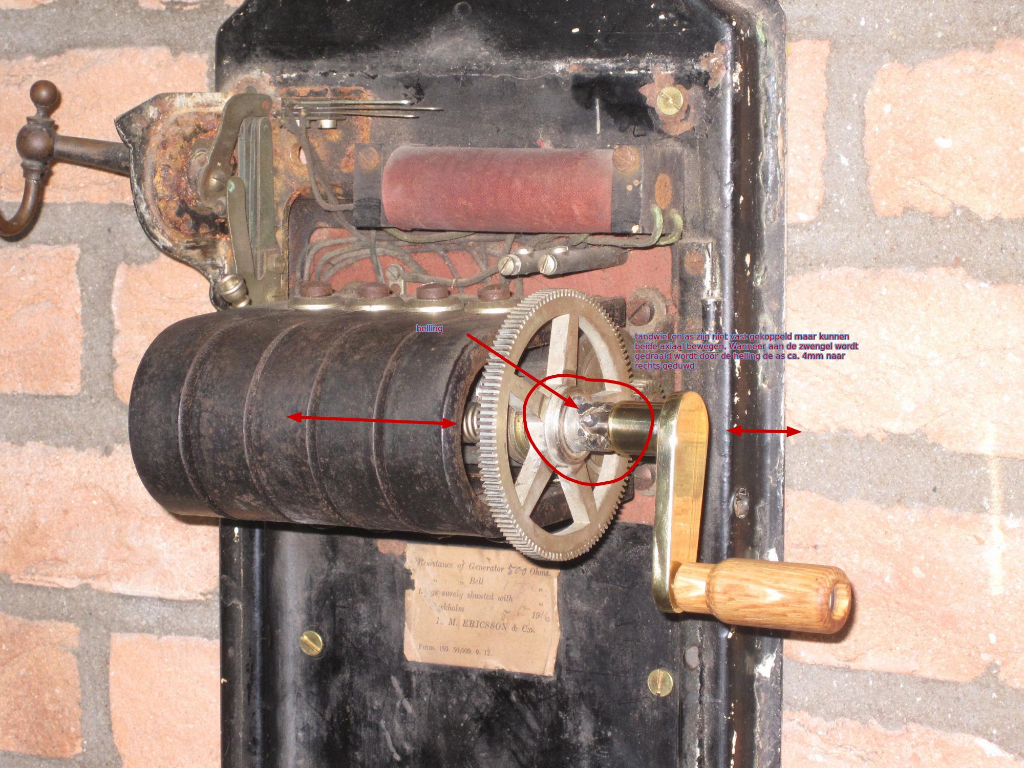

Maar ik ben dan toch nog wel benieuwd hoe de ankerspoel op die as bevestigd is. Ik heb op de oude "as" zitten zoeken naar bevestigings klemmem o.i.d.
Op de as die ik gemaakt hebt zit verder niets dan de zwengel en het tandwiel. Onder de hoefijzermagneten zit, niet te zien, een klemring met een veer. Die zorgt ervoor dat wanneer aan de zwengel wordt gedraaid de hele as een paar mm naar buiten wordt getrokken; dit sluit een schakelaar aan de andere kant van de as. (het grote tandwiel kan schuiven op de as).
Het grote tandwiel drijft een veel kleiner tandwieltje aan (zit uit het zicht achter de zwengel), dat op de as van de generator ('magneto') zit. Hierdoor draait de rotor veel sneller en wekt een voldoende hoge rinkelspanning op.
Verdraaid mooi gemaakt stuk mechaniek. Het olietrechtertje is de kers op de taart.

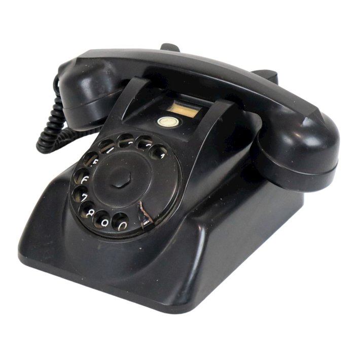

Hoeben: het is de bedoeling dat deze telefoon volledig origineel gaat werken, maar in de praktijk zal hij alleen maar een mp3-muziekje afspelen wanneer de hoorn opgenomen wordt. In de woonkamer heb ik ook nog een Heemaf Type 1955 staan, het is de bedoeling dat die wel via Bluetooth ('cell2jack' o.i.d.) met de GSM gekoppeld gaat worden zodat er gewoon mee gebeld kan worden.
