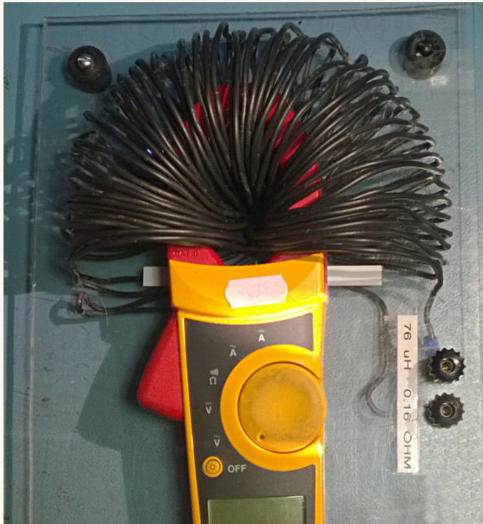

Ik heb zoiets ook zelf gemaakt. Die 10x is heel simpel. Gewoon 10 even dikke draadjes parallel en dan om 1 ervan je stroom-tang. Gedeeld door is een "spoel" van 10 windingen en dan de klamp om alle tien. Voor kalibratie heb ik de belachelijk dure versie van Fluke nagebouwd. (kan zijn dat gedeeld door en vermenigvuldiging net omgekeerd worden gebruikt. Ligt er aan hoe je rekent.)

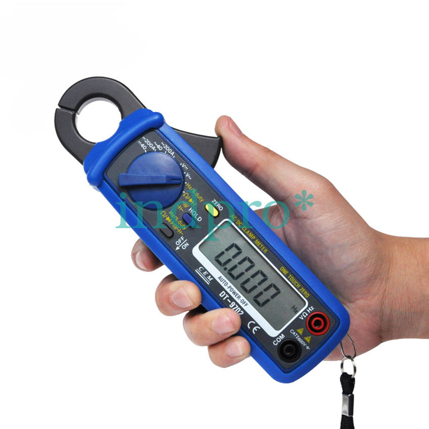

Leuk dat je hem ook hebt gehaald. Die stroom tang was extra goedkoop maar meet geen DC amp via de clamp, (wel TRMS dat dan wel weer). Mijn Uni-T UT203 kan wel DC amp via de clamp meten. Nou is die adapter ook niet echt voor DC te gebruiken denk ik, maar misschien wel.
Welke stroom tangen heb je dan? Zo'n 200A geval ?

Flash2b: mijn tangen zijn allebei DC (ene 10mA resolutie, andere 1mA) en meer voor het lichtere werk, vandaar ook die Voltcraft met de kleine bek, die is handig voor op allerlei nauwe plekjes in een meterkast. Ik hoef zelden tot nooit de startstroom van de auto te meten.... Met die gele heb ik ooit wel eens m'n DC-lasinverters gecontroleerd. Maar het komt zelden voor dat ik meer dan 10A hoef te meten.

Mijn Fluke stroomtang:
Wel is een DVM of een scoop nodig on een meting uit te lezen.

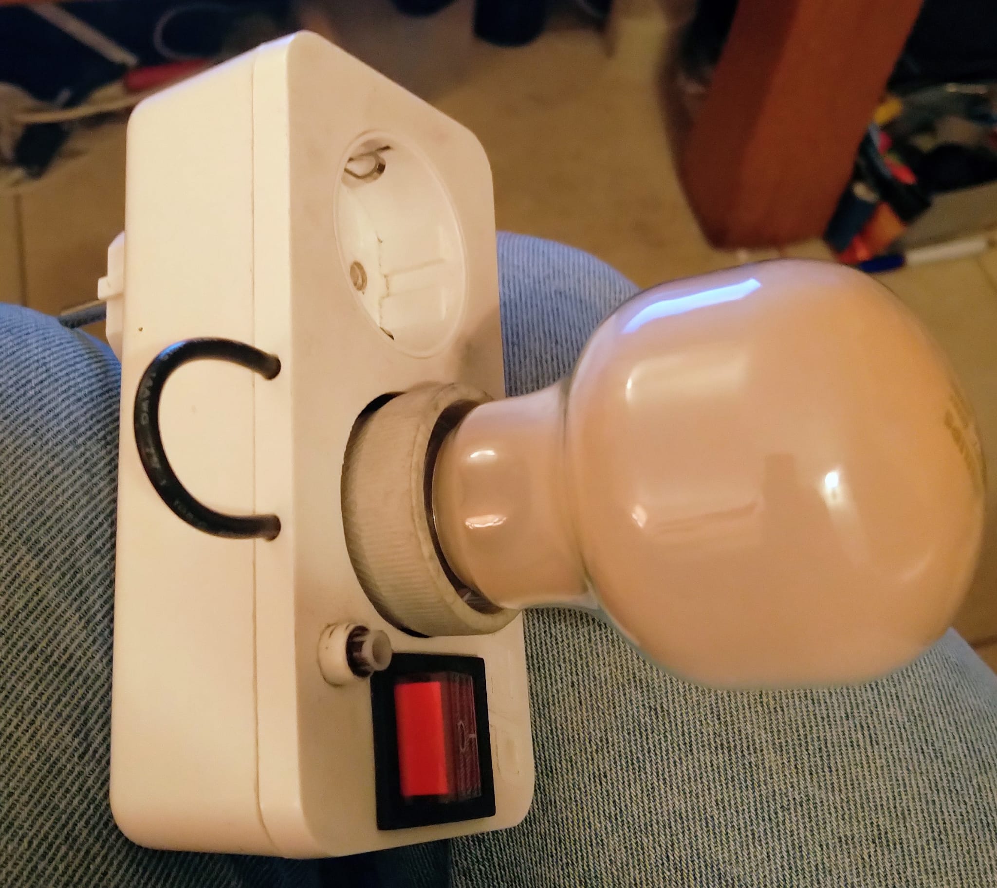

Foutzoeken (geen aardfouten) doe ik met dit bouwsel, een serielamp met dubbelpolige schakelaar (met lampje), amperetang lusje (14AWG = 2,08mm2) en een lampoverbrugggingsschakelaar.

Op vrijdag 6 maart 2026 00:07:23 schreef vergeten:
Nee, de lamp beperkt de stroom.
Als ik het goed begrepen heb kan je de lamp overbruggen met een schakelaar. In dat geval staat de lamp buitenspel en zou een zekering nut kunnen hebben.
Die schakelaar zet je toch pas om als je ziet dat de lamp flauw brandt.
Het is niet slim om deze te schakelen als de lamp fel brandt.
Uiteraard afhankelijk van het vermogen van het toestel en de lamp.
