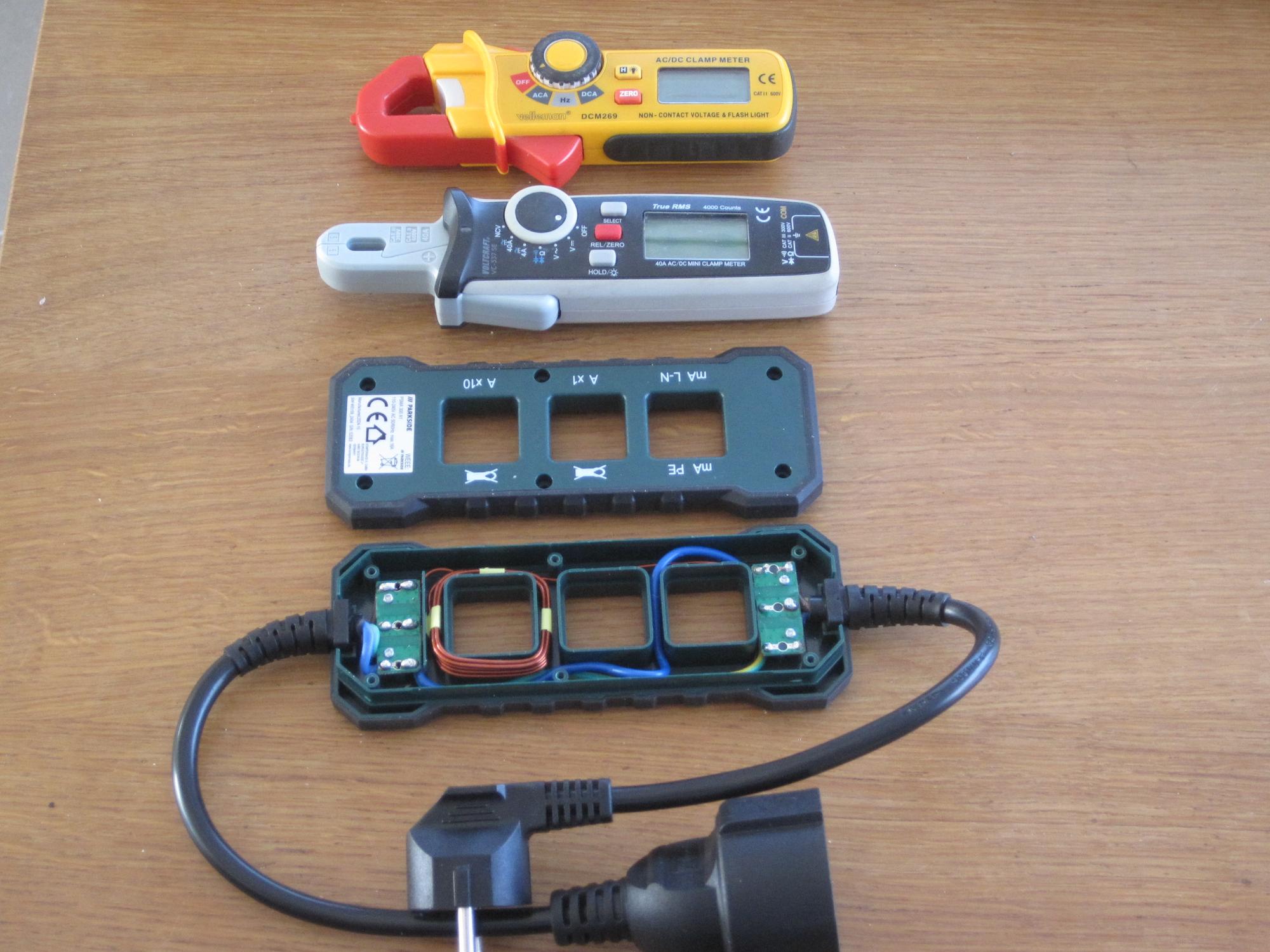

Ik heb er eentje gekocht en net getest. Hij doet het. De belasting is een gloeilamp van 100W. Parkside PSMA 300 A1 is het volledige type nummer.
Stand 1x
Stand 10x
Mooi en degelijk gemaakt en voorzien van schroeven als je hem wilt openen.

Da's dus ook het eerste wat ik gedaan heb. En hij is verdraaid degelijk. Gewicht was al een goed voorteken. Bij het losdraaien van de schroeven kreeg ik de schalen in eerste instantie niet los van elkaar - hij past héél goed in elkaar, met een dubbele naad om vochtingressie te voorkomen.
De koperdraad is 1.5mm.
Bij mijn exemplaar zit er wel een héél klein 'nikje' in de lakisolatie, waarschijnlijk heeft iemand er met iets scherps de draad in het huis geduwd. Maar is verder geen probleem. Is op de foto's nauwelijks te zien.
Kan alleen niet zien of het eigenlijke aansluitsnoer koperdraad is of copperclad aluminium.
Hoe dan ook, ik gebruik hem met vertrouwen. Enige probleem is alleen dat geen van m'n beide stroomtangen eromheen passen.... :+
Ironisch: de stroomtang is met z'n 9 euro goedkoper dan de meetadapter (13 euro).

Leuk dat je hem ook hebt gehaald. Die stroom tang was extra goedkoop maar meet geen DC amp via de clamp, (wel TRMS dat dan wel weer). Mijn Uni-T UT203 kan wel DC amp via de clamp meten. Nou is die adapter ook niet echt voor DC te gebruiken denk ik, maar misschien wel.
Welke stroom tangen heb je dan? Zo'n 200A geval ?
Jij bedankt voor het me erop attent maken, Flash2b. Ik was al een tijd op zoek naar zoiets en overwoog serieus zelfbouw.
Zie stroomtangen op de foto. Dat de grijze Voltcraft niet ging passen had ik al wel verwacht.... >:)
Ik zal straks de adapter ook nog even aan de Megger hangen, kijken of hij die test ook doorstaat.
[Edit: net gemeggerd; ik meet drie keer (L-N; L-PE; N-PE) >999Mohm bij 1000V. Dus da's ook goed.]
Flash2b: mijn tangen zijn allebei DC (ene 10mA resolutie, andere 1mA) en meer voor het lichtere werk, vandaar ook die Voltcraft met de kleine bek, die is handig voor op allerlei nauwe plekjes in een meterkast. Ik hoef zelden tot nooit de startstroom van de auto te meten.... Met die gele heb ik ooit wel eens m'n DC-lasinverters gecontroleerd. Maar het komt zelden voor dat ik meer dan 10A hoef te meten.
Voor wie zich afvraagt of z'n tang gaat passen: de benen van de stroomadapter zijn 17mm breed en 19mm dik.

Mijn stroomtang gaat tot 20A AC/DC. Het gat is 19,5mm. Te dik voor het Lidl ding dus, denk ik.
Het is, denk ik, handiger om de diagonaal van de doorsnede te meten.
Mijn Fluke stroomtang:
Wel is een DVM of een scoop nodig on een meting uit te lezen.
Je kan de stroom ook meten over de "middenpoten" in ieder geval die met die ene blauwe draad is geen 17mm breed.
De codering is nmbm niet helemaal doordacht.
Volgens mij slaat het meetpunt mA L-N nergens op. Bij een goed apparaat zal dat altijd 0 mA zijn.
De fase en de nulstroom loop erdoor, min de eventueel naar aarde weglekkende stroom het had dus beter L-aarde kunnen heten.
Maar omdat je niet precies weet waar de fase de meetadapter ingaat (je kan de steker omdraaien) is dit niet zo'n zinvol meetpunt.
[Bericht gewijzigd door vergeten op (38%)]
Natuurlijk! 8)7 Had ik helemaal niet aan gedacht, en dat past wel met mijn tang! (alhoewel ik wel sterk vermoed dat je dan 9x meet, niet 10x; maar dat hoeft geen probleem te zijn als je er rekening mee houdt).
En anders... grotere tang uit de kast pakken? :+
Die opbouw is eigenlijk best belangrijk. De mA L-N zou normaal gesproken 0 moeten zijn. De Ax1 aan de zijkant zou de fasedraad moeten meten. De Ax1 in het midden de nul. Dat is waarschijnlijk hetzelfde.
En inderdaad, als je stroom 'in het midden' van het x10 deel meet, dan heb je die slechts 9x.
Naast de hapklare vermogensmeter in 3 voud, heb ik hier al jaren een WCD voor met losse draden naar de stek(k)er. Toegegeven, die doet de x10 niet (maar daarvoor is er dan weer een tang die AC in mA kan weergeven).
Zo op het oog zit het tot zeg 10A ook nog wel schappelijk in elkaar. En het kan nog open ook!
Als je de 10x in het midden meet, dan is het net een winding korter volgens mij. Bij mij klopt de 1x vs 10x op de originele meetpunten perfect met mijn UT203.
De 1x in het midden is idd wel te gebruiken... handig voor nonius !!
Het ding is na de grondige inspectie dus geslaagd.

Ook vandaag bij de Lidl zo'n stroom-meet-ding meegenomen, bij de normale boodschappen gesmokkeld dus door vrouwlief betaald ;)
Mijn Chinese gratis AC-DC tang* past er, tegen de verwachting in, net omheen.
Maar ik kwam hier nu om te bevragen wat de mA opdruk betekent en zie dat er al meer discussie over is.
Waarom staat er mA en niet gewoon A? Wat je meet/afleest is toch gewoon afhankelijk van de stand van je stroomtang? Het feit dat er "m" voor de A staat deed mij afvragen of ze een factor 1000 hadden ingebouwd (hoe dan als er 16A mag lopen...). En ze hebben al een factor 10 voor als je stroomtang weinig nauwkeurigheid heeft in lage metingen en vervolgens verwachten ze dat je met je stroomtang een lekstroom van een paar mA kunt meten?
Als ze dat 'gat' hadden gebruikt voor een 10x versterkte PE stroom had ik het nog een beetje gesnapt, maar nu ontgaat me het nut een beetje. Wat zie ik over het hoofd?
