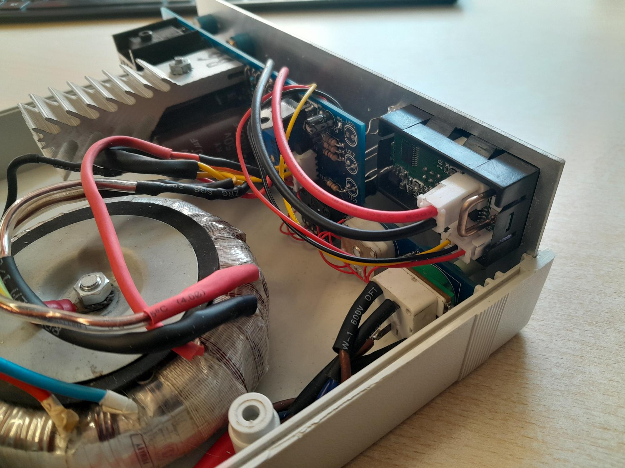

Leuk projectje, van de meester op gaatjesbord. Ik mis wel een foto van de binnenkant, dat is natuurlijk het interessantsteIk volg overigens niet helemaal wat het relais doet? Of waarop het schakelt?
Het relais schakelt een trafo wikkeling als de spanning hoger word dan 9V. Dan werkt goed enkel de hysterese werkt niet. En als ik de spanning precies op dat punt zet gaat het relais klapperen. Maar dan zet ik de spanning iets hoger probleem opgelost.

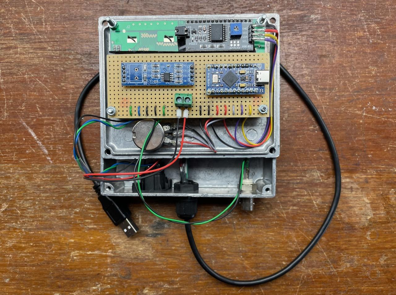

ESP32 BatteryGauge – open source battery monitor project
Ik ben bezig met een hobbyproject: een open source batterijmonitor op basis van een ESP32.
Veel bestaande monitoren laten vooral technische data zien (voltage, current, amp-hours), maar die zeggen in de praktijk niet altijd veel. Het doel van dit project is om batterijdata te vertalen naar informatie die past bij het gebruiksscenario, bijvoorbeeld bij een elektrische boot: hoe lang kun je nog varen met het huidige verbruik?
Project:
https://github.com/rleusden/ESP32-BatteryGauge
Hardware
De meetketen is modulair:
- LTC2944 coulomb counter
- Arduino Pro Mini als interface
- ESP32 voor logica en web UI
Software
De ESP32 draait een webinterface met o.a.:
- realtime batterijdata
- sessie / trip tracking
- vermogen en runtime schattingen
- verschillende display profielen (bijv. boat mode)
Het idee is dat het systeem offline, open en aanpasbaar blijft als aanvulling op een bestaand BMS.
Hardware (LTC2944 op eigen PCB) is net binnen, dus binnenkort verder met de echte metingen.

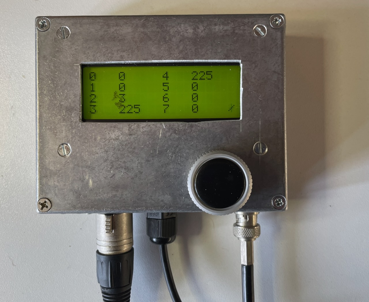

Niet mooi of perfect, wel praktisch. Een DMX 512 testertje, naar mijn eigen smaak.
Het aantal kanalen staat nu vast op 256. Het zou mooier zijn dat te detecteren, maar voor mij niet relevant omdat mijn controllers ook 256 kanalen zenden.
De BNC is een uitgang om het signaal te bekijken op de scope.
Arduino code in het attachment.
He leuk. Ik heb ook eens zoiets gebouwd voor mijn licht collega. Vaak gezeur met externe dmx devices bij shows en discussie over waarom het niet werkte. Kastje aan de kabel en per kanaal de dmx waarde uitlezen. Superhandig in z'n tijd.

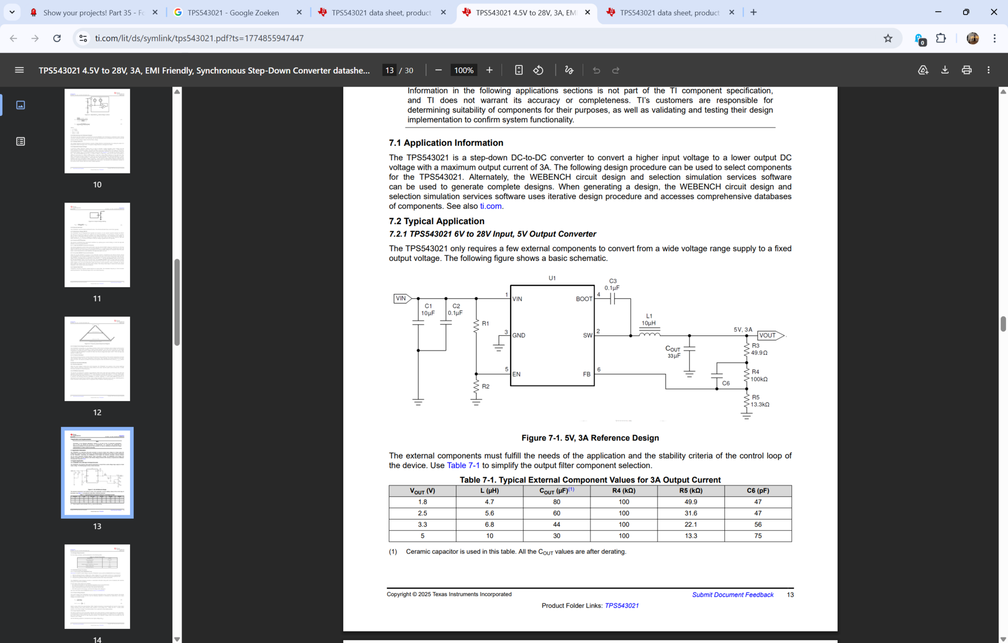

Klein projectje van mij: een nieuwe voeding voor de Commodore 64. De originele lineaire voeding staat erom bekend stuk te gaan en daarbij 7 V op de 5V-rail te zetten, waarbij hij dus gelijk ook de C64 om zeep helpt...
Dus ik heb een nieuw printje met een moderne switcher ontworpen. Mijn doel was om het zo klein mogelijk te maken, gewoon omdat het kan. Ik heb er een TPS543021 in gezet, een chipje van 1,6 x 1,6 mm2 dat toch 3 A kan leveren. De gelijkrichter bestaat uit vier SDM2A40CSP's van elk 0,8 x 1,6 mm2. Alleen de elco blijft lomp groot...
nonius
Zou zelf zeker een crowbar hebben toegevoegd (plus zekering). Kleine moeite nu die later veel ellende kan voorkomen. En er is ruimte genoeg.
Een transzorb lijkt me niet nodig, de regelaar heeft overspanningsbeveiliging en er hangen geen inductieve lasten aan. Een crowbar had gekund, maar dat lijkt me alleen nuttig als toevallig de high-side FET in sluiting gaat, en die kans lijkt me klein (zo zwaar krijgt hij het niet te verduren). Of zie je nog andere scenario's waarin de uitgangsspanning omhoog kan schieten?

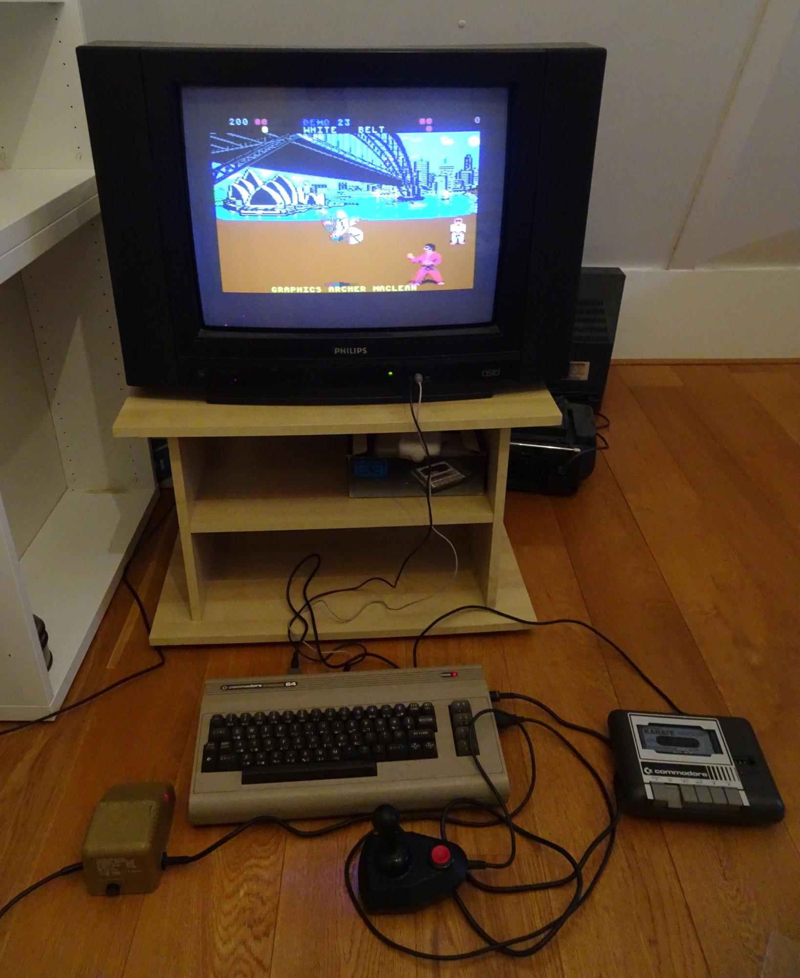

Kijk eens aan, nog een fan van de C64!
En met de juiste joystick: een "The Arcade"!

Leuk chipje, gelijk besteld ik ga hem zo bouwen, zonder de instelpot. Die dingen zijn zeer goed beveiligd als het IC kapot gaat (bijv. omdat die verwarmd wordt door een gasvlam) staat er 0 volt op de output. Tricky dingen zijn de lineaire schakelingen met serietransistor als die sluiting maakt tussen E en C staat de volle mep op de output, dat heb ik eens bij de hand gehad bij een Nak LX-5 3 kopper en alle Dolby IC's naar de galemiezen.

Op maandag 30 maart 2026 09:07:29 schreef Robin F.:
Die mosfet gaat in sluiting als ie te heet wordt. Dat is officieel "boven 175" maar in de praktijk nog een stuk warmer. En het chipje heeft een thermal shutdown wat gemikt is op iets van 150 graden. Kortom, wegens integratie op 1 chipje gaat het gewoon goed. (een DCDC-controller met externe fets kan dus niet de temp van de fet in de gaten houden en dan kan die fet dus de geest geven).
De transzorb had ik als crowbar gedacht, maar er zijn ook dedicated crowbars natuurlijk.
Als ik het herformuleer als "vertrouwen op de interne beveiliging van een defecte regelaar" lijkt me overduidelijk waar de fundamentele redenatiefout zit. Die beveiliging vertrouwt vrijwel zonder uitzondering op het dichtsturen van een transistor die in kortsluiting ligt.
Punt is, ik heb te vaak geïntegreerde en in wisselende mate intern beveiligde buck converters in sluiting zien falen in mijn reparatiepraktijk. Soms door externe factoren, soms zonder aanwijsbare oorzaak. Het maakt me niet uit hoe of wat of waarom, het is een kwestie van niet dezelfde fout maken die de ontwerper van de lineaire voeding al maakte. "het ontwerp is degelijk gedimensioneerd [en er is een beveiligd onderdeel gebruikt] dus de kans dat hij ooit in sluiting gaat is zo klein, daar houden we geen rekening mee".
P.S. Wel een interessante faalmodus voor mijn gedachtenkronkel: Als je zo'n beveiligd IC naast de primaire RIFA zet, is het apparaat brandveilig want hij schakelt af en dan merk je dat er wat mis is
Daar heb je wel een punt natuurlijk, ik vertrouw hier op één onderdeel om de boel heel te houden. De originele ontwerper had hetzelfde idee met een 7805, want die heeft immers ook een thermische beveiliging. Alsnog gingen ze blijkbaar regelmatig stuk; misschien vanwege een slechte partij 7805's, of misschien omdat ze tijdens gebruik wel erg heet werden en daardoor sleten. Het laatste is bij mijn ontwerp in elk geval niet aan de orde, dus ik moet er nu vooral op vertrouwen dat TI een goed product levert
