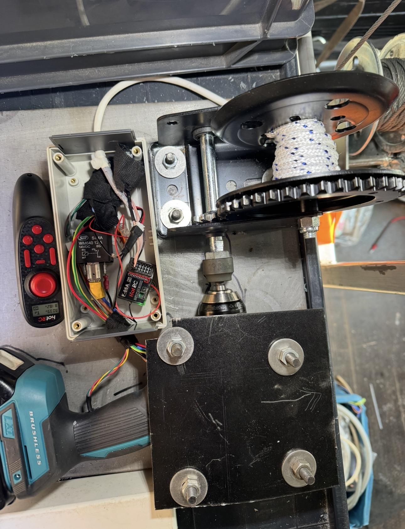

Ene project gedaan. Volgende in de testfase. Ik zocht een oplossing om 120kg zware wasmachines (kroch kroch) in de camionette te krijgen. Ik was begonnen met een schepkar met bewegende lip. Met wormwiel. Dit werkte maar was redelijk zwaar en de camionette mag maar 2.8 ton zijn. (Leeg is die al 2.4t en er zitten 2 zware kasten in en een zware schepkar dus mogelijk ben ik dagelijks overbeladen). Dus op zoek naar iets lichter kwam ik uit bij een lier. Kost 50€. Makita met defect gehackt. Seeeduino xiao en ds600 remote erop verbonden en nu kan ik via remote het lier bedienen. Uzender en Umakita op display.

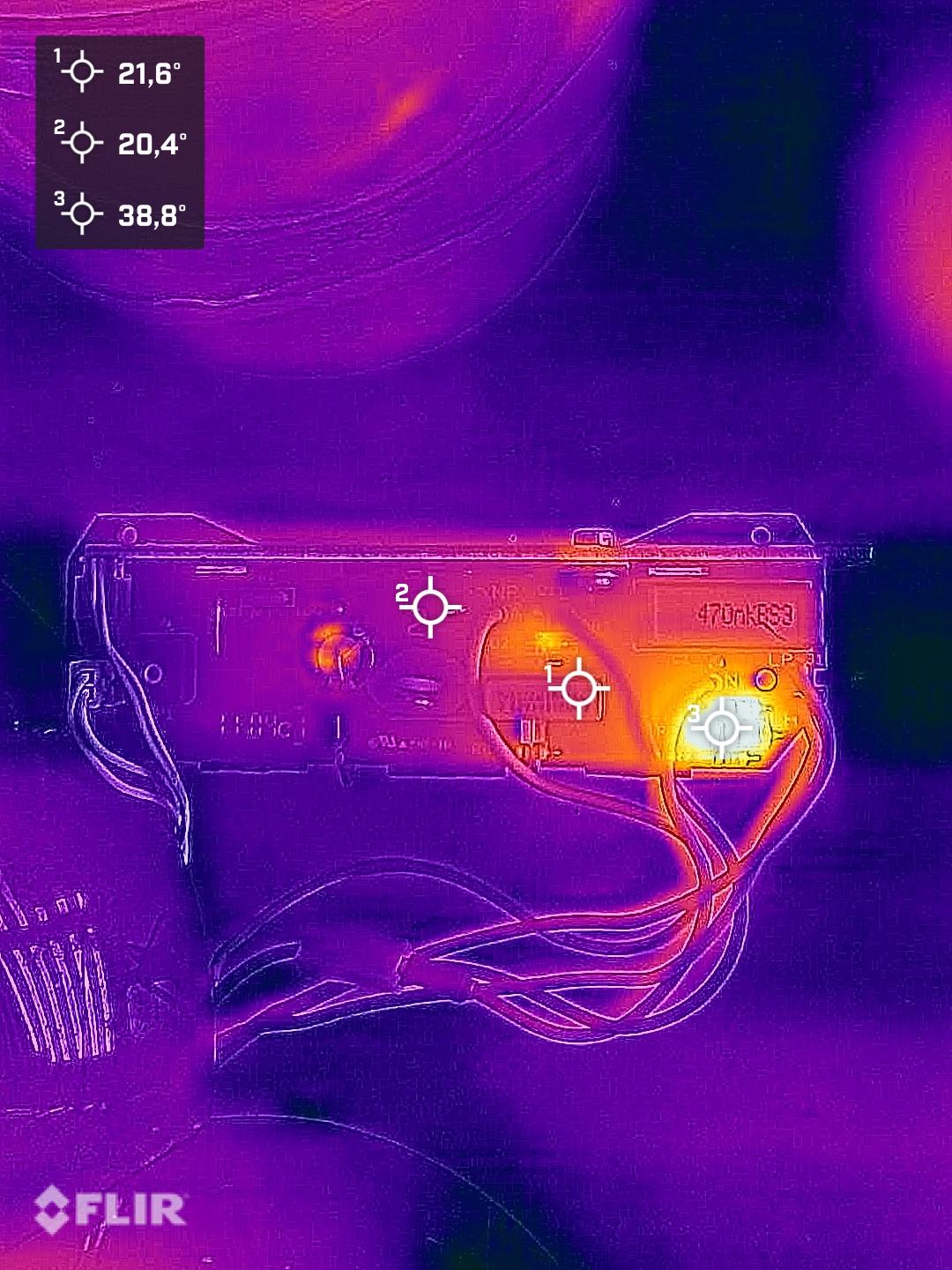

Idd kookgroep, maar rustverbruik is laag en wat die 6.5mA in de 4 pits Etna inductieplaat doet (zie boven) is nog niet bekend want de bodemplaat moet er dan weer af om wat makkelijker de kunnen meten en fotograferen. De plaat blijft aangesloten staan.
Als troost een foto van een Senseo en die doet 30mA in rust. Schlecht voor de serie condensator van 470n die steeds lager wordt in capaciteit. Deze heeft een RIFA uit de PHE serie en die geeft (nog) geen krimp na honderden bakkies koffie.

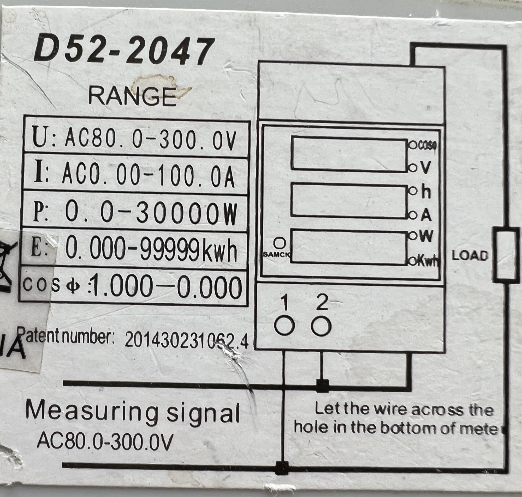

In de hoek rechtsonder zit oa. een groene weerstand en daarboven de blauwe RIFA condensator. Dit doet de meter
een DIN rail type.

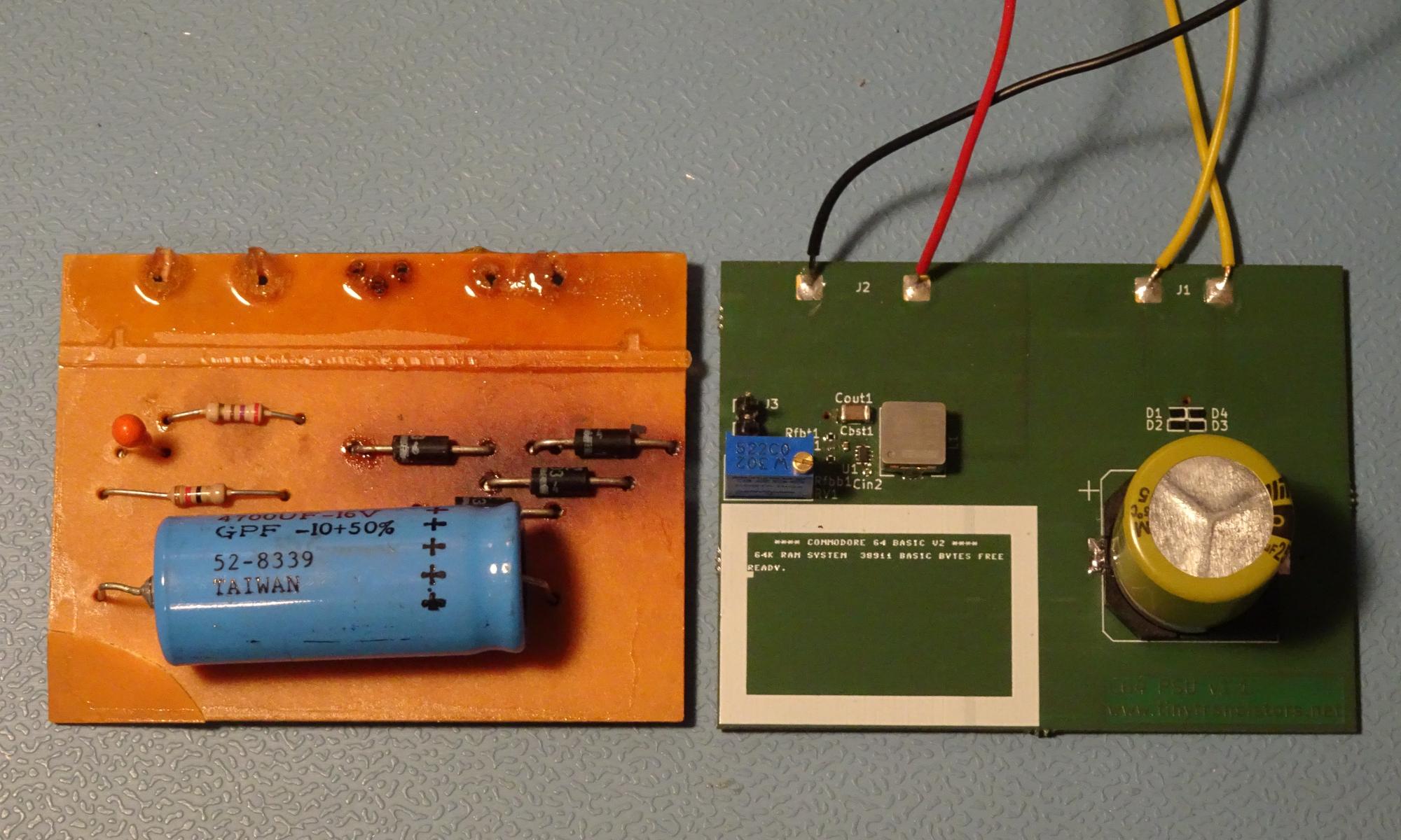

Klein projectje van mij: een nieuwe voeding voor de Commodore 64. De originele lineaire voeding staat erom bekend stuk te gaan en daarbij 7 V op de 5V-rail te zetten, waarbij hij dus gelijk ook de C64 om zeep helpt...
Dus ik heb een nieuw printje met een moderne switcher ontworpen. Mijn doel was om het zo klein mogelijk te maken, gewoon omdat het kan. Ik heb er een TPS543021 in gezet, een chipje van 1,6 x 1,6 mm2 dat toch 3 A kan leveren. De gelijkrichter bestaat uit vier SDM2A40CSP's van elk 0,8 x 1,6 mm2. Alleen de elco blijft lomp groot...
De C64 screenshot in silk maakt het wel af :)
Leuk project, nostalgie met de C64 :)
Maar... Zit er ook een mooie dikke transzorb over de 5V lijn?
Zou zelf zeker een crowbar hebben toegevoegd (plus zekering). Kleine moeite nu die later veel ellende kan voorkomen. En er is ruimte genoeg.
Een transzorb lijkt me niet nodig, de regelaar heeft overspanningsbeveiliging en er hangen geen inductieve lasten aan. Een crowbar had gekund, maar dat lijkt me alleen nuttig als toevallig de high-side FET in sluiting gaat, en die kans lijkt me klein (zo zwaar krijgt hij het niet te verduren). Of zie je nog andere scenario's waarin de uitgangsspanning omhoog kan schieten?

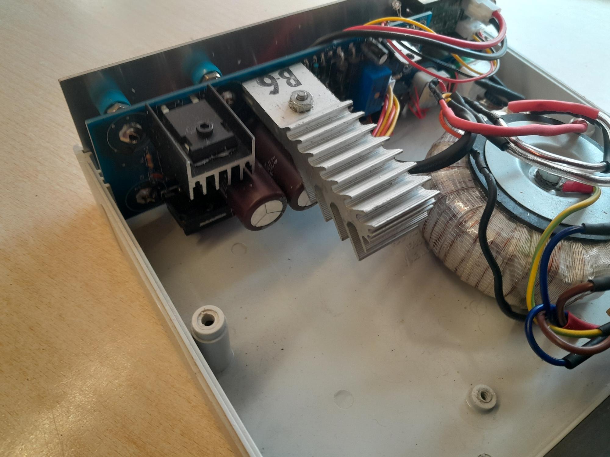

Ter vergelijk, zo werd een industriële switcher -/+ 28 jaar geleden gebouwd.
Crowbar kan natuurlijk en kost geen drol dan kan je ook 400V AC op de ingang zetten en daarvoor gaan beveiligen, maar tegen een directe inslag van de blixem is helaas weinig bestand. Maar ik draaf door, have a nice day :-)
Die mosfet gaat in sluiting als ie te heet wordt. Dat is officieel "boven 175" maar in de praktijk nog een stuk warmer. En het chipje heeft een thermal shutdown wat gemikt is op iets van 150 graden. Kortom, wegens integratie op 1 chipje gaat het gewoon goed. (een DCDC-controller met externe fets kan dus niet de temp van de fet in de gaten houden en dan kan die fet dus de geest geven).
Hmm, dat verschilt dan blijkbaar met chip. Heb je die chip getest op hitte?

De transzorb had ik als crowbar gedacht, maar er zijn ook dedicated crowbars natuurlijk.
Als ik het herformuleer als "vertrouwen op de interne beveiliging van een defecte regelaar" lijkt me overduidelijk waar de fundamentele redenatiefout zit. Die beveiliging vertrouwt vrijwel zonder uitzondering op het dichtsturen van een transistor die in kortsluiting ligt.
Punt is, ik heb te vaak geïntegreerde en in wisselende mate intern beveiligde buck converters in sluiting zien falen in mijn reparatiepraktijk. Soms door externe factoren, soms zonder aanwijsbare oorzaak. Het maakt me niet uit hoe of wat of waarom, het is een kwestie van niet dezelfde fout maken die de ontwerper van de lineaire voeding al maakte. "het ontwerp is degelijk gedimensioneerd [en er is een beveiligd onderdeel gebruikt] dus de kans dat hij ooit in sluiting gaat is zo klein, daar houden we geen rekening mee".
P.S. Wel een interessante faalmodus voor mijn gedachtenkronkel: Als je zo'n beveiligd IC naast de primaire RIFA zet, is het apparaat brandveilig want hij schakelt af en dan merk je dat er wat mis is >:-)
Daar heb je wel een punt natuurlijk, ik vertrouw hier op één onderdeel om de boel heel te houden. De originele ontwerper had hetzelfde idee met een 7805, want die heeft immers ook een thermische beveiliging. Alsnog gingen ze blijkbaar regelmatig stuk; misschien vanwege een slechte partij 7805's, of misschien omdat ze tijdens gebruik wel erg heet werden en daardoor sleten. Het laatste is bij mijn ontwerp in elk geval niet aan de orde, dus ik moet er nu vooral op vertrouwen dat TI een goed product levert :-)
Een bekende uitspraak van NL IT goeroe waarvan ik de naam eventjes kwijt ben was IN GOD WE TRUST, THE REST WE MONITOR Doe er je voordeel mee, je zal niet de eerste en zeker niet de laatste zijn die iets molt wat makkelijk te vermijden was. Het andere uiterste, kijk naar onze gevleugelde vrienden, triple redundancy voor maximale safety.
