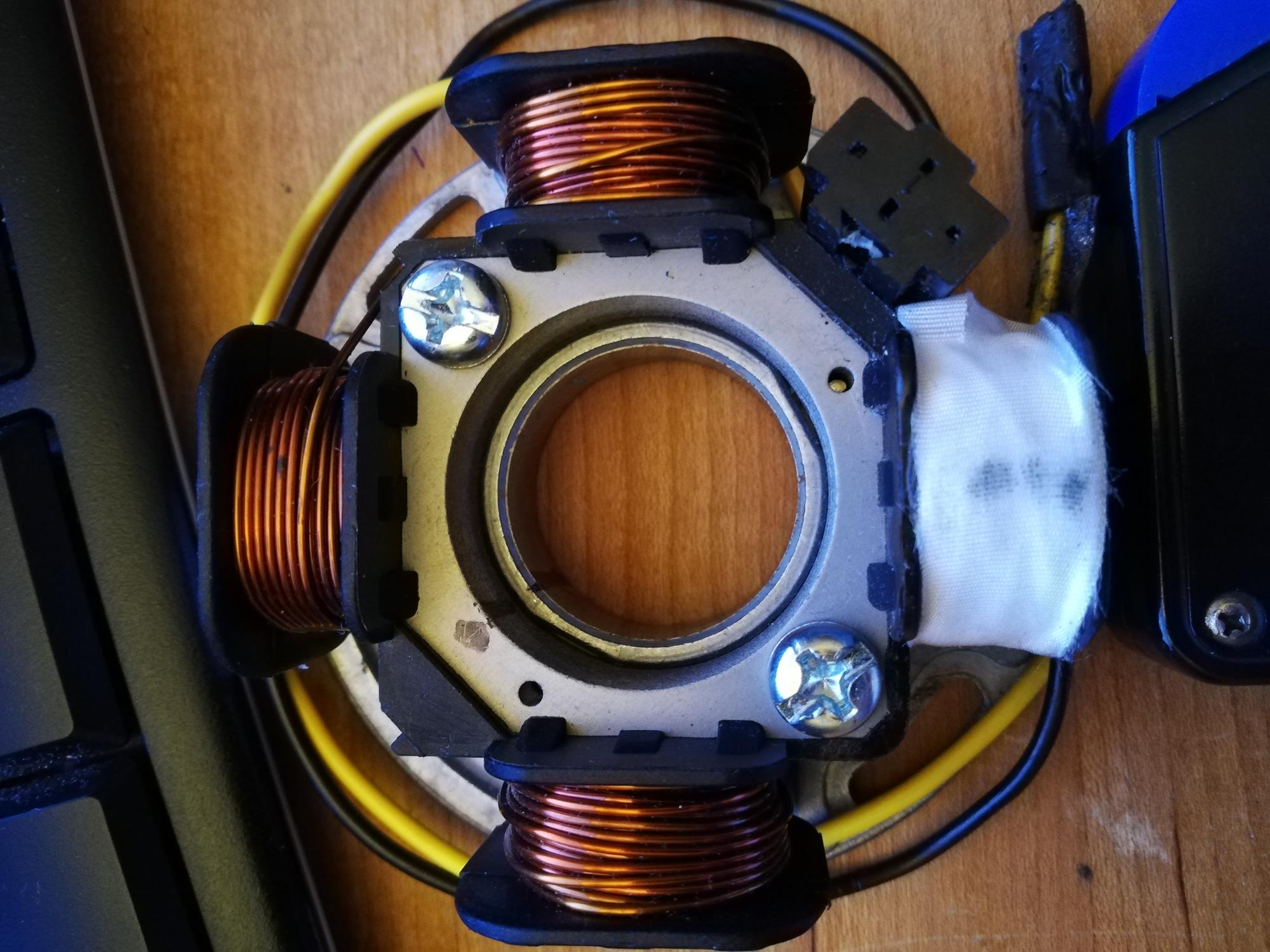

Hallo Allemaal Het is zo... Ik heb een Tomos brommertje alleen het probleem is, dat ik hier al tot 5x een nieuwe onsteking spoel in (vliegwielhuis) heb moeten plaatsen omdat deze iedere keer verbrandt constuctie fout misschien i.v.m.spoel te dicht bij cilinder oververhitting.
Nu dacht ik hier het antwoord vinden voor dit probleem.
Een kennis heeft met vertelt dat het ook mogelijk om dit met een hal sensor en een mosfet te doen.
Mijn bedoeling is wel...dat ik de motor kan laten lopen met de bobine buiten het vliegwiel om en starten met een accu daarna treed de lichtspoel in werking.
In het vliegwiel zitten 3 lichtspoelen in serie geplaatst en een spoel voor de CDI die zorgt voor de onsteking maar deze verbrandt tekens.
Alle suggesties zijn welkom .
Ik heb zelf redelijk basis kennis van eletronica.

Beste, Hoeben Ik bedoel in het vliegwiel huis zitten totaal 4 spoelen 3 zijn lichtspoelen die met elkaar in serie staan de 4 spoel zit aan massa en de uitgaande zit verbonden met de CDI (zwarte draad).
Die gaat naar de CDI toe en uit de CDI komen 3 draden uit rode en een bruine die zit aan massa en de rode zit verbonden met de zwarte draad die uit de spoel komt voor de ontsteking (vliegwiel) en ook een dikke draad gaat naar de bogies. Ook de CDI heb ik al een paar keer een andere in gedaan maar de spoel die voor de onsteking moet zorgen die verbrand vaak dus een vriend heeft me gezegd misschien dat je dit kunt oplossen met een hal sensor kijk...een autobobine heb ik al gekocht vandaag.

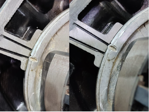

revado Het Type Tomos -Youngster blok= de A35.
Het triggerspoeltje zit niet in dit systeem je bedoeld missien een pick-up maar deze werk zonder pick-up. Ja...een autobobine dat klopt, maar dit is alvast een voorloper op het geheel voor straks als ik een schema krijg. De kennis die op dit forum aanwezig is zou ik daar verder op kunnen.
Nee de spoelenset komt niet van "omeAli" nee hoor deze komen van de erkende bromfietshandel hier uit de buurt Breda rinky toys en Tomoshandel in Alphen Gelderland maar wat wel zou kunnen is dat hunnie het kopen bij zo`n Ali is mogelijk.

De timing kan gedaan worden met hem op brom of op snor te zetten op de grondplaat staat een streepje en op de spoelen plaat er zijn maar 2 opties

Ik blijf toch twijfelen aan de kwaliteit van die spoelensetm die handelaar maakt ze echt niet zelf.
En de meeste tomos blijven gewoon werken lijkt mij.
Als je bij bv deze leverancier kijkt staat er duidelijk imitatie bij.
Dat hoeft helemaal niet erg te zijn natuurlijk.
Deze spoelen zijn ook niet ingegoten.
Zit wel weer een pickup spoel bij, dus verschillende uitvoeringen...
