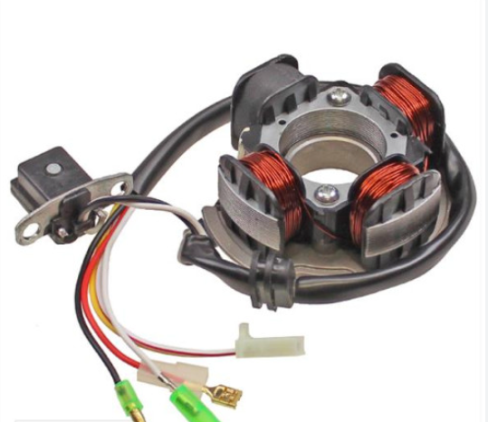

Op maandag 9 maart 2026 21:54:15 schreef aobp11:
Op https://www.myronsmopeds.com/2008/08/tomos-cdi-ignitions/ staat een interessante beschouwing over A35 en A55. De A35 heeft geen pulse coil, de A55 wel. De pulse coil reageert op een nok aan de buitenkant van het vliegwiel.

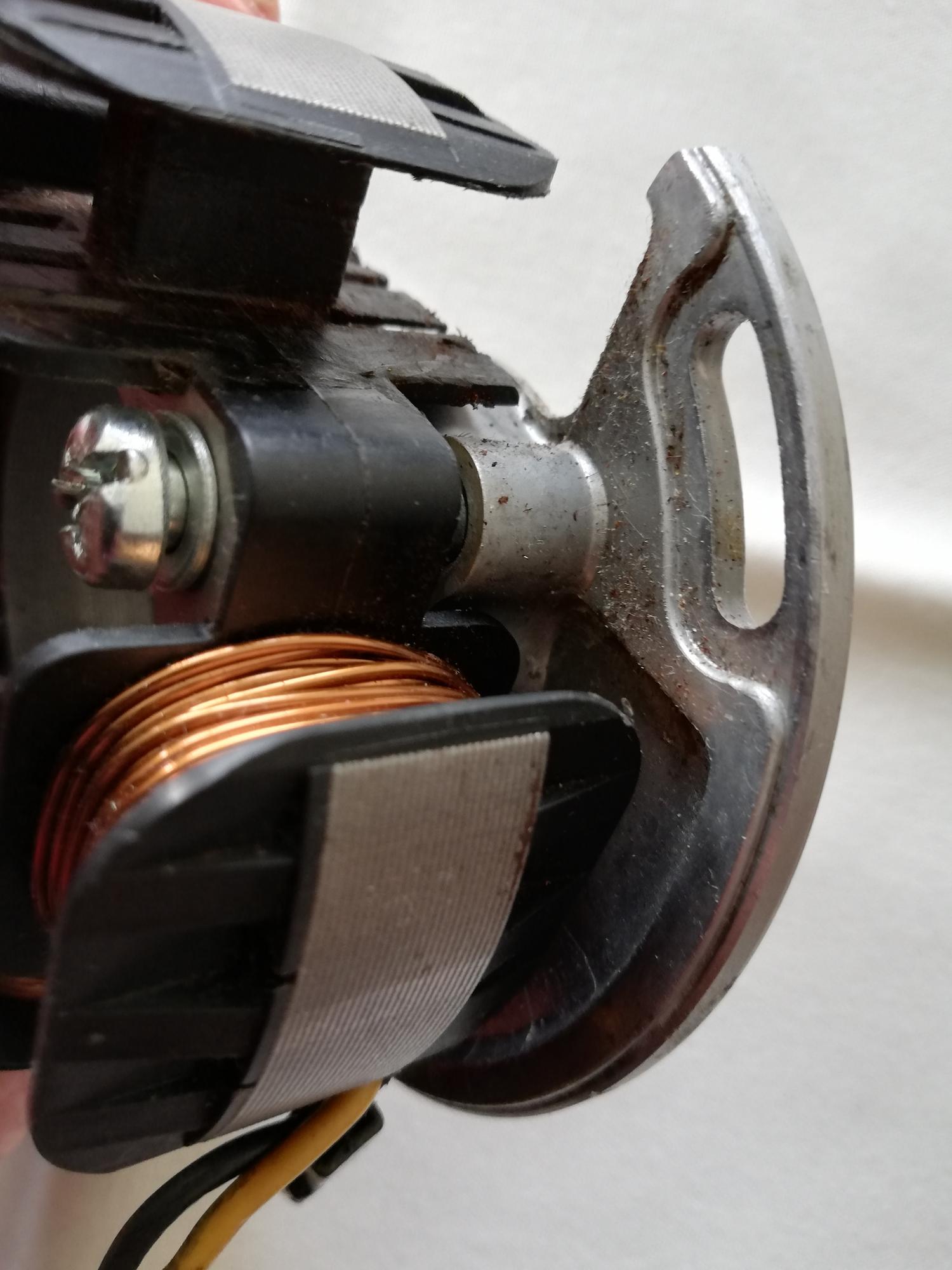

Op de A55 foto is de pulse coil duidelijk te zien, vastgezet met 2 schroeven. Maar er is zo lijkt het ook hetzelfde zwarte blokje te zien als op de foto van cederik zijn spoelstelsel. Dat zwarte blokje is misschien een hulpje voor de bedrading?Edit: Terugbladerend zag ik dat revado ook al op deze website had gewezen.
Klopt...dat zwarte blokje is inderdaad een hulpje hier zitten de spoelenblok verbonden met de gele en de zwarte draad en je hebt ook bij A35/A55 kun je twee systemen laten werken met pick-up coil of zonder.

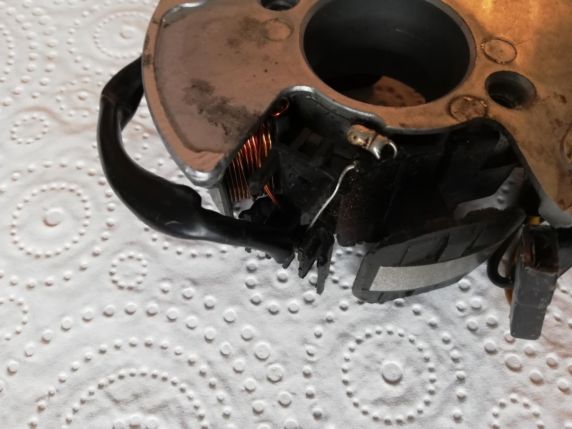

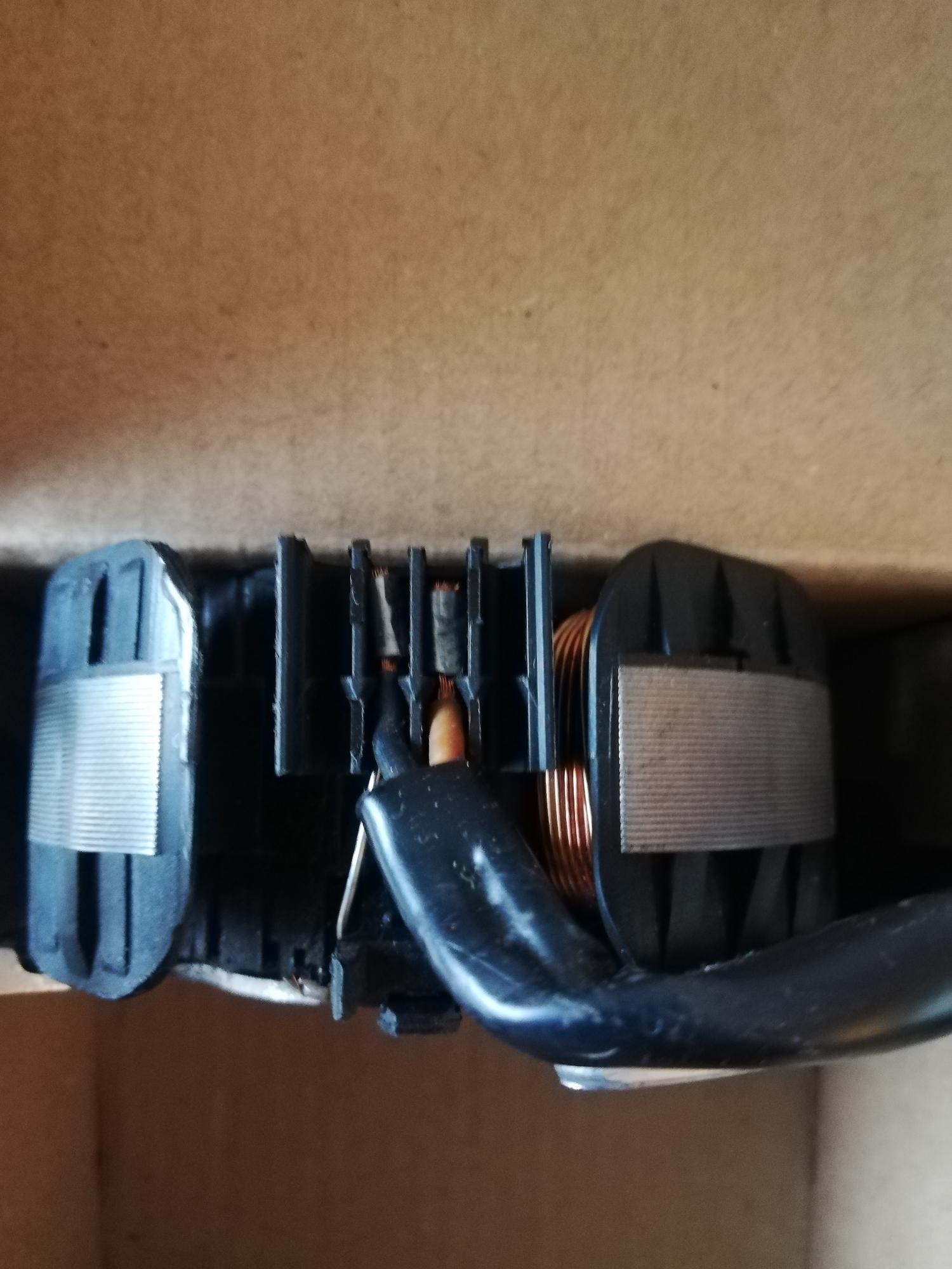

De foto`s zijn van een oude verbrande spoel die ik wilde opnieuw gaan wikkelen maar hier zie je dat het zwarte blokje niets anders is dan de aansluiting van het spoelen blok.
Heb gisteren de spanning gemeten er komt bij een toerental van 150 rpm zo`n 50volt wisselspanning uit de spanning gaat wel omhoog met het toerental dit is de spanning gemeten met een multimeter en dit is zonder licht met licht blijft het het zelfde.

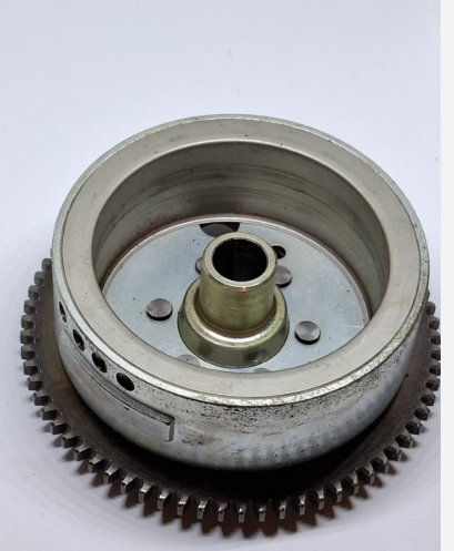

Ik zal ook een foto bijvoegen met een pick-up met vliegwiel.

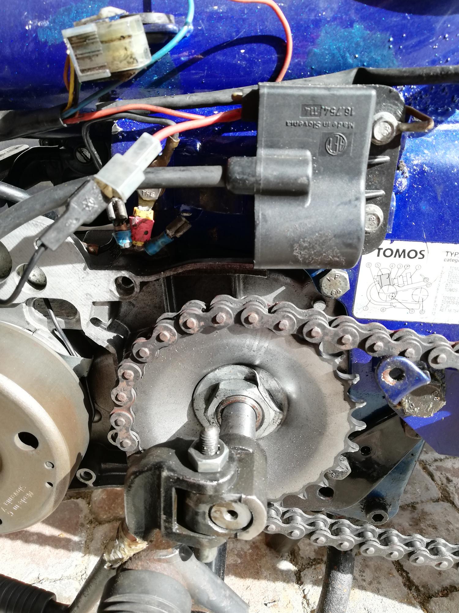

Op donderdag 5 maart 2026 18:34:42 schreef HD13:
Als dit zo lees, dan denk ik ook dat er een mismatch is tussen de triggerspoel en de CDI unit.
Triggerspoel moet gewoon te veel stroom leveren, waardoor deze steeds verbrand.
Ja wat je daar zegt is wel mogelijk mismatch zelf dacht ik dat het door de hitte kwam van de cilinder.
Tip om e.e.a te testen.
Zet een schroef machine met passende dop op je vliegwielmoer.
Bougie uit cillinderkop halen maar wel contact laten houden met massa.
Let er wel dat je geen benzine toevoer hebt...
Vlotterbak leeg laten lopen.
Nu kan je met een DMM meter wel een spanning AC meten.
Kun je ook meten met CDI wel of niet aangesloten.
Bedenk wel dat je nu aan defecte spullen zit te meten.
En dat eigenlijk nog steeds niet boven water is waar de echte fout zit.
Niet toevallig bedrading of een deel van de triggerspoel dat ergens beschadigd is en sluiting maar massa ?

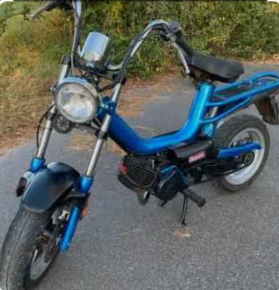

Bij de blauwe Tomos zie je dat de vliegwiel behuizing behoorlijk dicht is dus geen ventielatie
Je hebt over een tomos Youngster.
Kijk hier eens:
https://agmoto.hr/wp-content/uploads/2014/08/Tomos-Youngster-full.pdf
En dan op blz 12, toch een ander type onsteking dan wat jij hebt.
Op donderdag 12 maart 2026 20:03:24 schreef HD13:
Kijk hier eens:
https://agmoto.hr/wp-content/uploads/2014/08/Tomos-Youngster-full.pdfEn dan op blz 12, toch een ander type onsteking dan wat jij hebt.
Ja dat klop wel maar deze heeft een E-start er zijn verschillende types uitgebracht toen.
Maar die van mijn heeft gewoon een krikstarter en ik heb de brommer van de eerste eigenaar overgenomen en zelf heb er nooit iets aan verandert er is wel ruimte voor een vliegwiel met starterkrans ook heb ik het toen aan de man gevraagt waarom dat hij geen E-start heeft genomen zijn verhaal was dat hij het niet nodig vond en zei de accu en de startmotor heeft allemaal onderhoud nodig was zijn verhaal.
Komt nog iets bij...er is maar dan ook nergen plaats voor een accu misschien voor een 9Vbatterij.

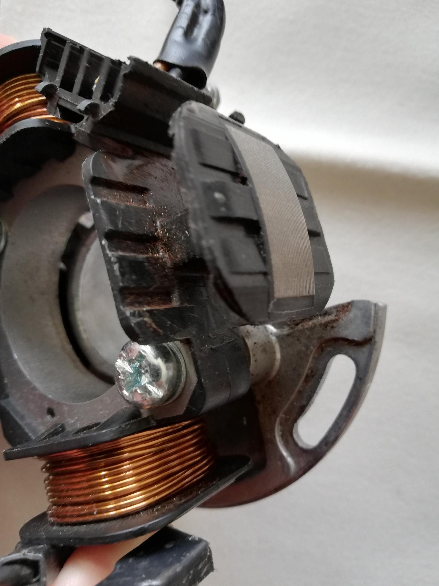

Vraagjes uit nieuwsgierigheid:
Heb je met een stroboscoop wel eens de stand van het vliegwiel bekeken op het moment van de vonk? Wat is op dat moment de stand van de poolschoenen en de magneetpolen t.o.v. elkaar (en wat is de draairichting van de krukas)? Ik vermoed dat dan een tipje van de kern van de ontstekingsspoel nog net ietsje overlap heeft met een magneetpool.
Heb je de spoel met dezelfde draadikte gewikkeld en met hetzelfde aantal windingen als bij de originele spoel? Dan ben ik wel benieuwd naar de weerstand van de spoel.
Op vrijdag 13 maart 2026 17:32:58 schreef aobp11:
De stroboscoop heb ik nog niet gebruikt maar deze heb ik wel ergens op zolder liggen dus zal hem eens opzoeken en wat je zegt gaan doen.
De draairiching is links tegen de klok in.
De triggerspoel draadikte is 0,15mm orgineel gemeten met een micrometer zonder isolatie gemeten.
De weerstand was 280ohm toen deze nog nieuw was.
Ik had wikkeldraad van 0,2mm nog liggen daar heb ik de spoel opnieuw mee gewikkeld het Ohmage toen de spoel vol was kwam ik tot zòn 180 ohm ligt dus beduidender kleiner dan de orginele spoel.
Overgens de trigger spoelen varieren allemaal van waarde tussen de 250a290Ohm.

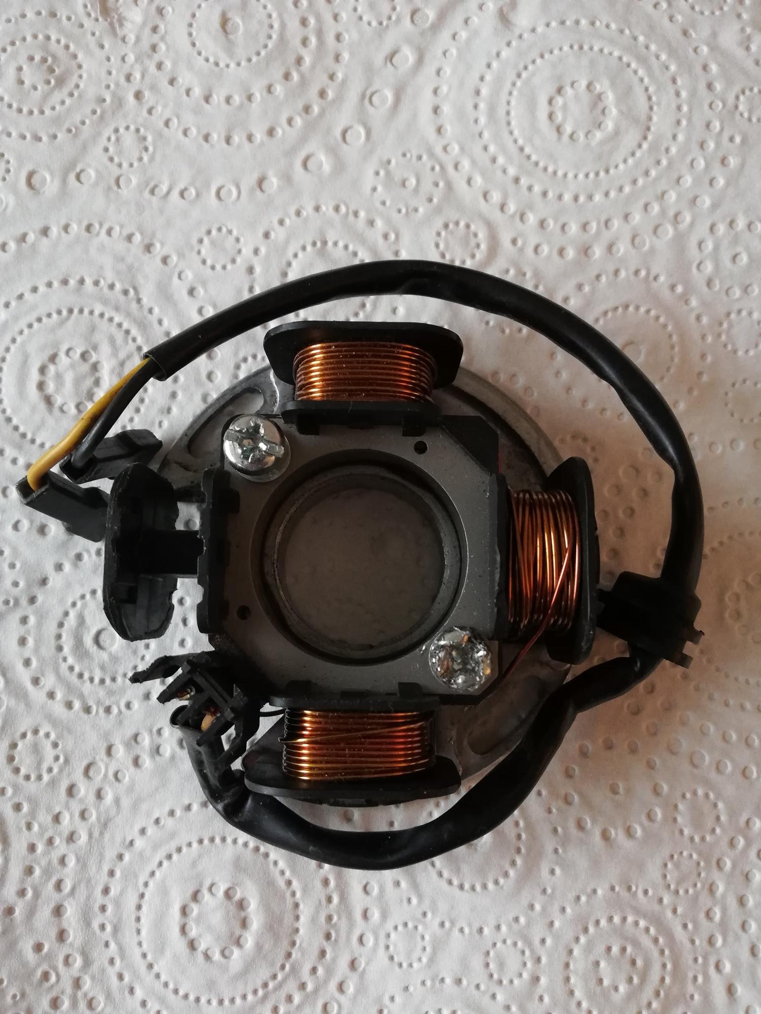

Hoeben
Heeft die spoel hetzelfde ijzerwerk als die lichtspoelen? Dan hoef je alleen maar het aantal wikkelingen te bekijken om de spanning in te schatten.
Ik zoe helemaal geen ijzer in je foto? Zit dat wel in die spoel? Evt. controleren met een magneet.
Dikker draad kan voor de spoel geen kwaad. Van de elektronica kan ik zo niet zeggen. Misschien kun je ergens aan een schema of foto van de CDI zelf komen? Dan is zo wel te zien wat je nodig hebt.
Op zaterdag 14 maart 2026 14:31:44 schreef Hoeben:
Heeft die spoel hetzelfde ijzerwerk als die lichtspoelen? Dan hoef je alleen maar het aantal wikkelingen te bekijken om de spanning in te schatten.Ik zoe helemaal geen ijzer in je foto? Zit dat wel in die spoel? Evt. controleren met een magneet.
Ja inderdaad heeft hetzelfde ijzerwerk op de foto kan je zien een gedeelte van de lichtspoel en een lege spoel waar de triggerspoel heeft gezeten deze heb ik verwijderd het is gewoon een kruis waar zwarte kunstof omheen gegoten is waarvan 3 spoelen in serie staan voor het licht en een triggerspoel.

De verhouding van 180/280 (ohm) komt trouwens aardig overeen met (0.15/0.20)^2, zoals te verwachten als N gelijk is gebleven.
