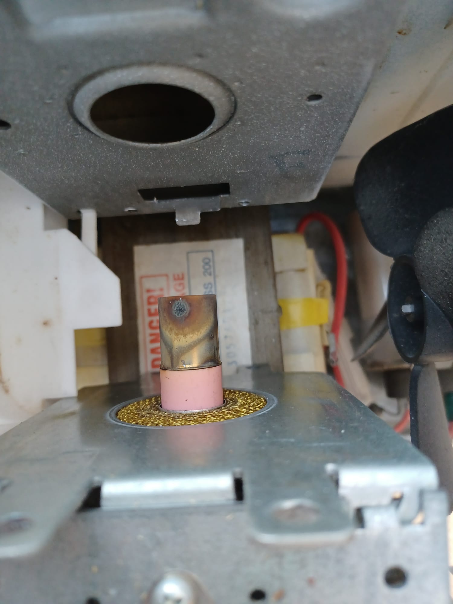

Defecte magnetron, daar is een gat in geknetterd.
Oorzaak kan van alles zijn, aangezet met een lege oven, of een defect in de buis zelf. Of gewoon nieuwigheid.

Een nieuwe plaatsen heb ik een keer gedaan bij een goedkoop geval met dezelfde kuren. Die buis ging na een week ook weer vonken bij de antenne. Later kwam ik er pas achter dat een vervuild venster of interieur van het binnenwerk wel eens de oorzaak kon zijn geweest.

Als eerste de golfgeleider waar de antenne in komt controleren. Is die flink ingebrand dan is het einde oefening. Vaak is het vervuiling van mica, interieur of te veel metaal in gebruikt. maar zoals gezegd kan het ook door leeg laten draaien komen.
Komt heel vaak voor vooral bij inverter magnetrons.

Let even op, ik weet niet of het nogsteeds zo is. Maar in die buizen zit een bijzonder giftig stofje. Als er een gat in zit komt dat misschien vrij?
Beryllium Oxide (BeO), a white or pinkish-colored ceramic insulator found inside the tube. Op radiomarkten worden soms ook buizen verkocht.
[Bericht gewijzigd door RAAF12 op (21%)]
Het roze ceramische uiteinde waar de golfpijp (antenne) op zit is vrijwel zeker chroomhoudend alumina omdat dat goedkoper is en hier goed genoeg. Maar ik zou er voor de zekerheid niet in gaan hakken en zagen.
