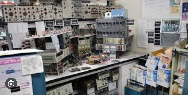

Jim had een forse Tektronix collectie, van buizenscoop tot meerdere GHz scopes. Prive had hij nog meer. Er is een video door iemand bij Jim thuis gefilmd waar Jim zijn 465 repareerd in zijn prive lab. Ik zou willen dat ik de helft daarvan had. Hij had veel speciale probes, allerlei signaal en functie generators, kalibrators, Curvetracer (staat op de grond)Benchmeters etc. Stond niet allemaal altijd op zijn werkbank maar hij had een hoop. Lees zijn Appnotes maar eens door. Of kijk hier: https://computerhistory.org/blog/an-analog-life-remembering-jim-willia… Je ziet maar een stukje maar die tafel was meer dan 2m lang en daar stond best veel op. Hij soldeerde met Weller.
Hieronder staan er bv twee ESI KV dividers boven op een HP3458(?) kijk ook onder die tafel.
Oeps, ik meen ergens gelezen te hebben dat ie voornamelijk zijn ouwe buizenscope gebruikte maar dat zegt idd natuurlijk niets over zijn equipment.Hee staat daar twee Wellers?
OT: Hij gebruikte het liefst de oude Tek buizenscoops zoals de 547. Het verhaal gaat dat Tek hem een moderne scoop naar keuze zou geven als hij stopte met foto's van de 547 in de appnotes en in plaatst daarvan foto's van die moderne zou plaatsen.
