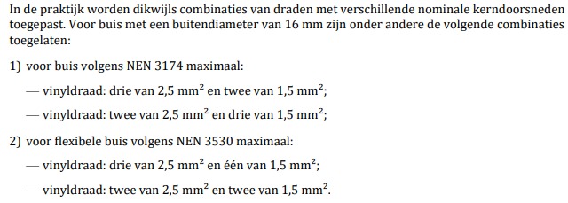

Ik heb begrepen dat het niet toegestaan is 5 x 2,5mm2 door een 5/8" buis te trekken.
Is het wel toegestaan om dat via 2 x 5/8" naar een lasdoos te doen en vandaar via een 3/4" wel 5 x 2.5mm2 erdoor te trekken (zie tekening)?

5 x 2,5 mag en kan door een 16 mm buis.
Maar hou er rekening mee dat draadtrekken niet meevalt als er veel bochten in zitten, of de afstand te lang wordt. Allemaal afhankelijk van de plaatselijke omstandigheden.
Wat jij wilt mag NIET, tenzij je de aarde door beide buizen legt.

Het is voor een kookplaat i.c.m. een oven. Een fornuis dus. Ik heb 3-fase in mijn meterkast. Mijn zonnepanelen zijn ook aangesloten op een 3-fase omvormer.
Daarom dacht ik "even" 5 x 2,5mm2 door 1 van de vele 5/8" buizen te trekken. Maar las toen dat dat niet toegestaan is (zie afbeelding).
Geen probleem dacht ik toen. ik heb genoeg 5/8" buizen. Ik gebruik er gewoon 2 naar een lasdoos en vanaf die lasdoos leid ik 3/4" buis naar het fornuis.
Wat mag en wat niet mag, dat staat in de wet. Niet op de site van een dozenschuiver. Je zou naar de NEN1010 kunnen kijken als leidraad. Kom maar met het artikel waar in staat dat dit niet mag (of dat het anders moet, ook goed).
Met twee buizen breek je weer de regel dat een installatie "duidelijk en overzichtelijk" moet zijn. En heeft een veel hogere "knoei-factor" dan 5 draden in een buis.
Precies die. En die 'regel' zal ook wel nergens letterlijk staan, maar gezond verstand zou de '2 buis oplossing' gelijk moeten afschieten.

NEN 1010
521.8.1
Geleiders van een stroomketen mogen niet worden verdeeld over verschillende meeraderige kabels, buisleidingen, kabelkokersystemen of kabelgootsystemen.

Kortom wat TS wil kan niet volgens alle aangehaalde regels.

In elk geval komt dat 2de plaatje niet uit de NEN1010 - wat overigens ook geen 'wet' maar een norm is.
