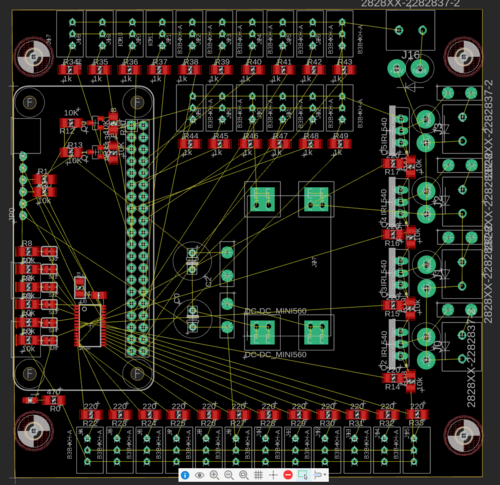

Inmiddels ben ik aan het routen. Meeste gaat met het handje. GND vlak heb ik op de onderzijde van de print liggen alsmede de meeste voedingslijnen. Waarschijnlijk maak ik aan de bovenkant ook een GND vlak.
Signalen probeer is zoveel mogelijk aan de bovenzijde te houden.
Hier een afbeelding van hoever ik nu ben.
Aan de onderkant en rechts op de print is het meeste op orde. Nu moet ik de IO's van de raspberry nog verbinden met de connectoren aan de bovenkant. Dat wordt nog een uitdaging. Het is nog rommelig en incompleet.
Alle tips en opmerkingen zijn heel welkom.

De led aan R0 zou ik de wire toch wat verder van het gat weg brengen. Je hebt de ruimte. Je led omdraaien maakt het ook eenvoudiger naar de weerstand toe.
Heb je al een DRC gerund?
Waarom laat je de signalen van de PCA kruisen? Ik probeer altijd zo gunstig mogelijk te routen. Moeten er enkele IO verwisseld worden? Dan is dat maar zo. De IO pas je aan in software.
Daar komt het gemak van een microcontroller naar voren: GPIO's zijn makkelijk toe te kennen, even een ander nummertje in de software...
Begin in het schema met de 'onderste' GPIO en knoop die aan R49 (dat heb je al gedaan), dan de volgende naar R43, enzovoort. Je houdt dan vanzelf een goed routeerbaar PCB over.
Eenzelfde strategie kun je volgen voor U0, dan ben je van de via's af.
Wat in een schema mooi uitkomt leidt op de PCB vaak tot 'creatieve' routing, en andersom. Het gebruik van een bus kan helpen, het herordenen van de connectoren op de PCB ook.

Dank voor jullie snelle reactie heren! Heel fijn, ik zit toch een beetje in het onbekende te ploeteren.
De LED is omgedraaid en verplaatst.
Wat betreft de headers aan de PCA. Is het kruisen van de uitgaande PWM lijnen een probleem? (interferentie ofzo) Deze lijnen gaan ledjes servos en de IRL540 aansturen (slotjes, RGB strips). Gevoelsmatig heb ik deze toch liever op de "juiste volgorde". Pwm 1 eerst en dan PWM2 vind ik prettig. Dat geld (misschien in mindere mate) ook de voor IO lijnen direct naar de raspberry. Als ik over een aantal jaar hier weer een aan moet werken (software of hardware matig) dan is het fijn als er een logica in de nummering zit.
Dan de DRC. Nog nooit gebruikt en hij gaf best veel fouten. de warning waren alle maal wirestubs. Die heb ik opgelost.
Dan 25 errors waarvan 11 airwires. (logisch).
Drill size errors (ik had drill size op minimaal 0,3 staan. Sommige via's zijn 0,2 dus die vergroot ik.
en de 5 copperclearance ook opgelost

Voor zowat elk PCB pakket heeft JLCPCB (en de anderen) een DRU pakket beschikbaar. Vaak in 10mill, 8mill en 6mill. Als ik me niet vergis ook voor 4-layer. Download ze en gebruik ze. Voor een PCA9685 zal je 8mill nodig hebben denk ik. Voor eagle kan ik ze je wel bezorgen.

Ik ben klaar met routen. Hierbij de toplayer
en de bottom layer.
En wat de camjob ervan maakt
Top
Bottom (spiegelbeeld over verticale as)

Vergeet niet om rijkelijk te strooien met via's om de GND vlakken aan boven- en onderzijde te verbinden, speciaal op hoekpunten en stubs; streef naar een maximale stublengte van 10mm of minder.
De DRC zal het worst zijn, maar voor de EMC is het meer dan aan te raden.

Dank voor de tip, maar wat zijn stubs?
