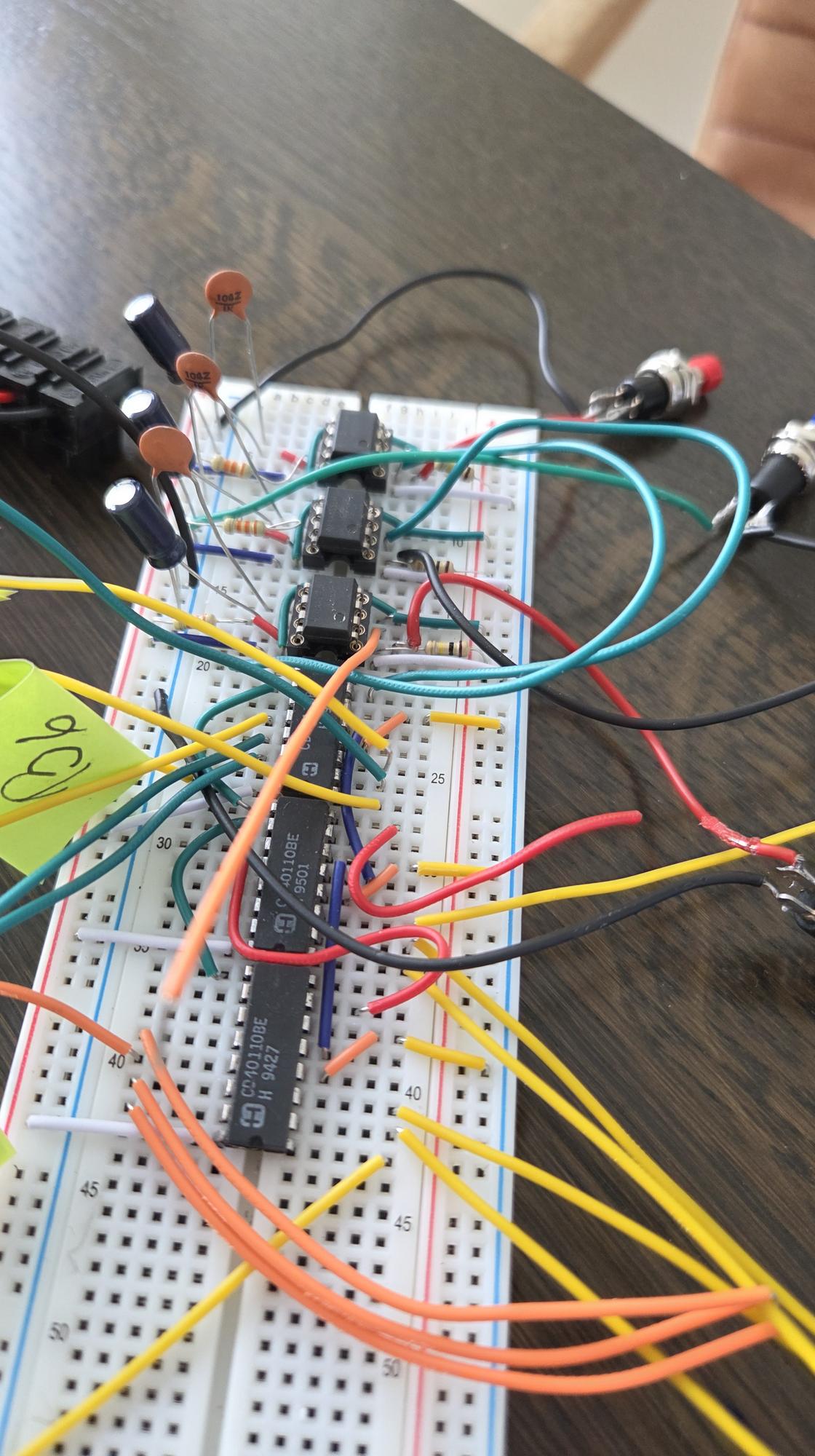

De output van de 3 x 555's op pin 3 wordt niet laag genoeg (bij Vcc 9V wordt output pin 3 maar 2,7 V). Ik gebruik dit de-bouncing circuitje om de 40110's aan te sturen met drie drukknoppen UP/DWN/RESET met 3 x 7 segment displays (tot 999) Common Cathode. Het De 40110's willen kennelijk echt een lagere spanning zien rond de 0 V en reageren nauwelijks op 2,7 V naar de pins 9 en 7 voor CLKUP/DWN.

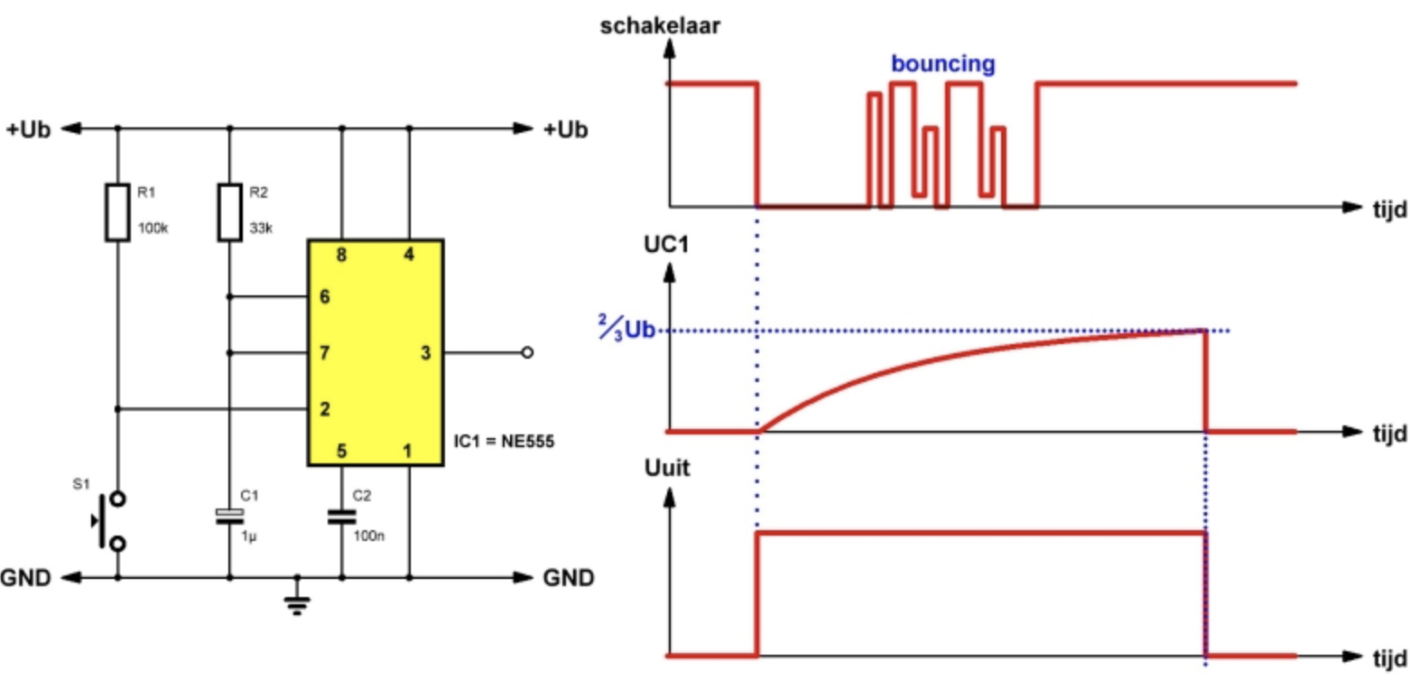

Ik gebruikt het schema voor de 555 van Jos Verstaeten die je kunt vinden op zijn site onder "de-bouncing", omdat direct schakelen op de 40110 te veel dendert.

Ik snap niet wat je gebouwd hebt, klinkt alsof het iets van deze website is. Hoe dan ook: laat eens een schema zien en liefst ook hoe je hebt hebt opgebouwd.
Die 100k voor R1 is veel te hoog, daar kun je gerust 10k van maken. En pin-3 moet gewoon laag worden, je kunt ook nog een zener van bijvoorbeeld 5V achter pin-3 zetten. Dan moet de uitgang boven de 5V komen, onder de 5V is de waarde 0V.

Bedoel je als ik R1 10k maak pin 3 bijna 0 wordt?

De enige reden dat pin 3 niet laag genoeg wordt zit 'm waarschijnlijk in wat er achter hangt. Als je maar genoeg stroom uit pin 3 trekt wordt ie vanzelf steeds hoger, tot plm 2,5V aan toe.
Wat zit er aan pin 3?

Achter pin3 de zit de CD40110 input, Clock-up/Down/Reset, hoeveel mA dat vraagt weet ik niet. Op de 40110 outputs worden de 7 segment displays aangestuurd, < 20mA per segment. Ik denk dat ik moet overgaan op een Schmitt Trigger, of een zener op de uitgang van de 555 zetten. De 40110 wil echt Hoog/Laag zien om te schakelen op de input, hoe dichter bij 0 V hoe beter. Thx!
Op dinsdag 31 maart 2026 14:37:11 schreef RAAF12:
Die C's op de broodplank zou ik inkorten, dat zijn nu antenne's.
OK, dank voor je opmerking! Thx!
Een 555 mag dan wel een Ioutvan 200mA hebben maar zijn VOL is daarbij gewoonweg belabberd... om van zijn VOH nog maar te zwijgen.
En hoe lager VCC hoe minder hij nog bruikbaar wordt.
Verder is een 555 een lomp ic voor ontdendering.
Een MC14490 is ontworpen voor ontdendering maar is dat intussen nog verkrijgbaar?

Je kan ook de CMOS-versie van de 555 (bijv de LMC555) gebruiken. Daarvan haalt pin 3 wel de 0V in laagtoestand.

Een 555 is misschien wat overkill, maar zou evengoed toch moeten werken. Als pin 3 niet lager gaat dan 2.7V dan is de chip stuk, of je trekt er meer dan 100mA uit.
Een CD40110 ingang kan ook stuk zijn, maar normaal loopt daar geen stroom.
