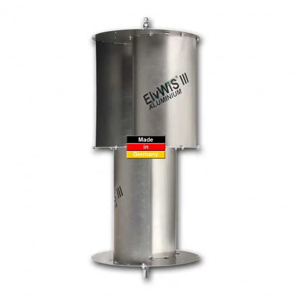

Zelf 3D printen?
De savoneus die je nu hebt, hebben ze tot een wokkel getwist. Dat voorkomt dat er een dood punt is en minder koppel-variatie door de hele omwenteling.
Dat wil je met de darieus eigenlijk ook doen, denk ik.
(Mijn intuitie zegt dat het mogelijk efficienter is om een twee secties boven mekaar te hebben die 90 graden uit fase staan of zelfs drie die 120 uit fase staan, in plaats van dus de wokkel... Tot zo ver de hobby-aerodynamicus. ).
dat is wat elvwis ook doet.
2 halve boven elkaar 90° verschoven.![]()
wil het wel nog eens gaan bekijken, dat idee. vroeger was het niet handig omdat ik geen omvormer van DC naar netspanning vind voor zonnepanelen.
maar nu heb ik thuis batterijen (DC 36V), en kan daar de windstroom wel in pompen
