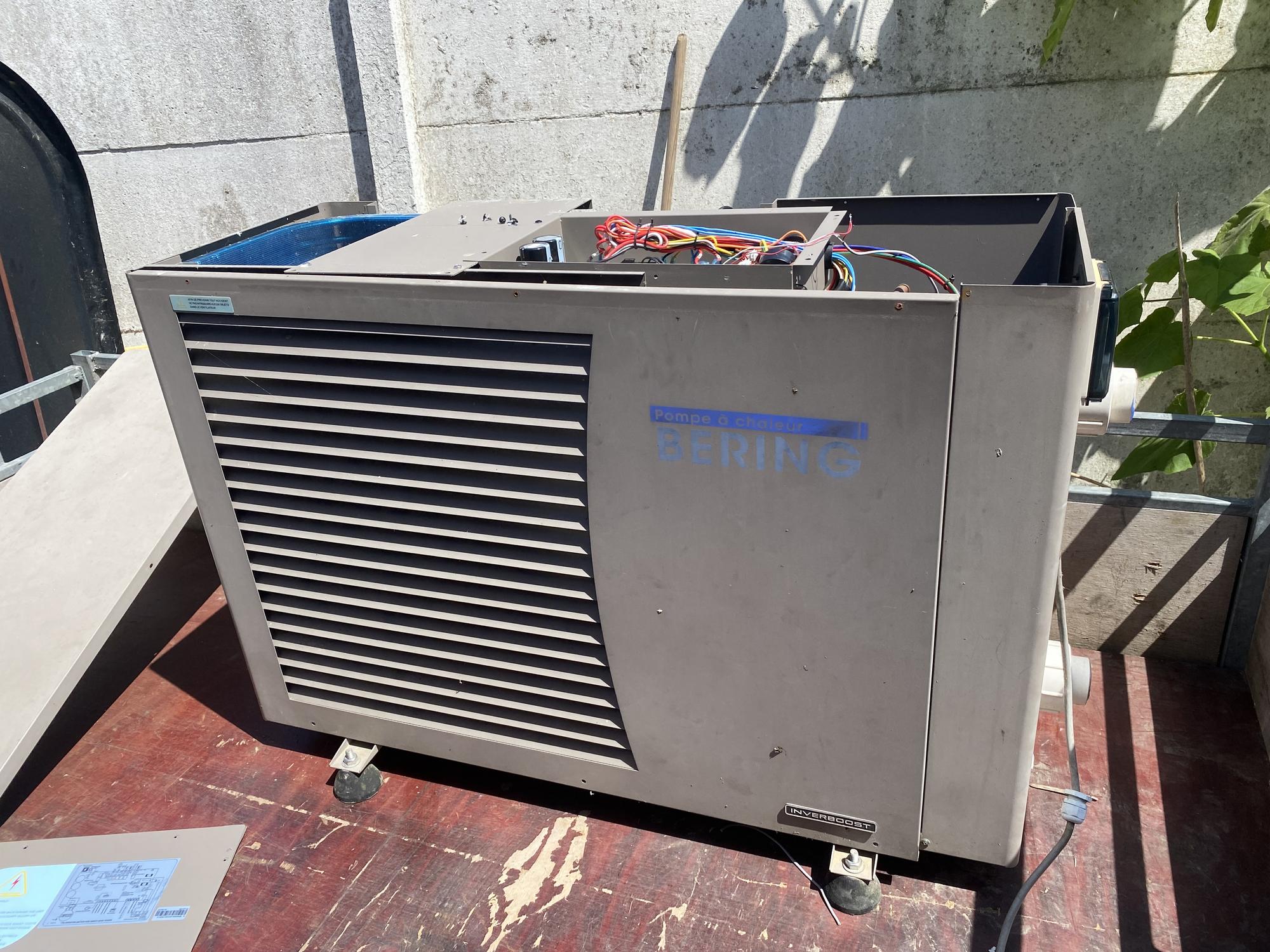

Ik heb een defecte inverter warmtepomp van Bering waar ook de zelfde printplaat inzit van de astrapool warmtepompen.
Ik krijg het probleem niet alleen opgelost en dit leek me wel de juiste plaats om hulp te vragen.

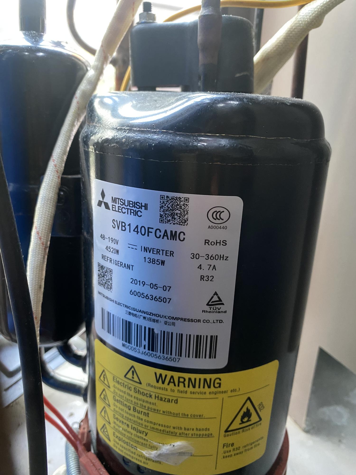

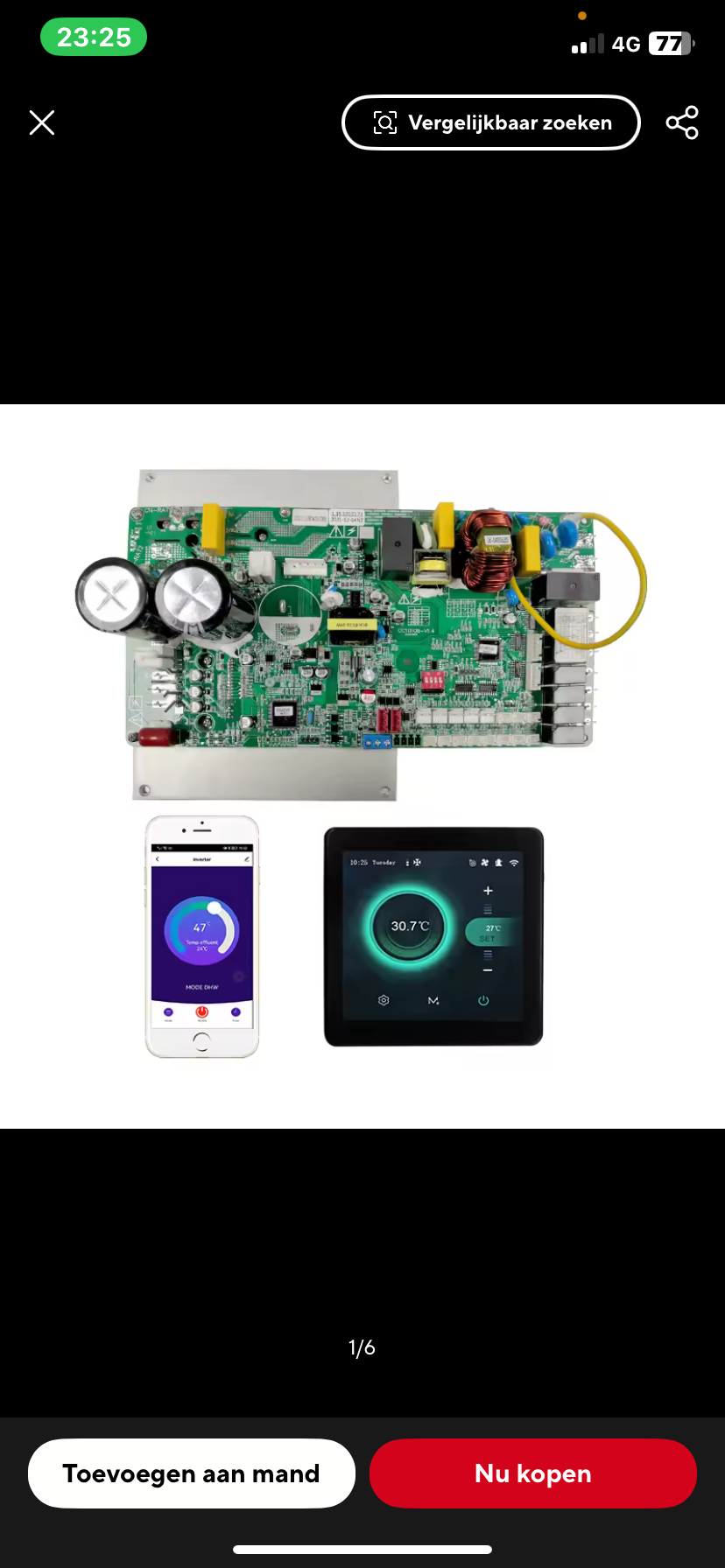

Ik wou de hele boel gewoon vervangen door een andere inverter bord van aliexpress die verkopen deze maar na met 3 winkels discuteren had ik het wel even gehad ermee … ze zeiden alle 3 dat het niet compatibel was met de inverter compressor en het is nochtans gewoon een mitsubish compressor… daarmee ben ik zelf aan de printplaat begonnen ik denk aan de transformator maar ik vind die nummer van transformator nergens anders en condensators heb ik ook nog niet vervangen die durven ook wel eens stuk gaan…
Nieuw kost deze printplaat belachelijk veel 739€ met verzending bij en het is al de 3de warmtepomp die ik vind met dezelfde printplaat met het zelfde probleem… dus als je ze nieuw besteld heb je waarschijnlijk de kortste keer weer hetzelfde probleem vandaar dan ik ze wil herstellen en voor 739euro kan je alles vervangen van componenten dat op de printplaat aanwezig zijn en het moet ergens op het inverter gedeelte zitten denk ik

Een standaard FO kost een paar tientjes op Ali, alle gegevens die je nodig hebt voor het instellen staan op de compressor, ik doe hetzelfde met wasmachine motoren. Een Chinese webshop zal nooit de garantie gaan geven dat het gaat werken.

En een inverter compressor aansturen is idd net wat ingewikkelder dan een wasmachine motor want het is net de bedoeling dat deze zich gaat afregelen en niet gewoon aan en uit gaat zoals op een oude compressor motor.
