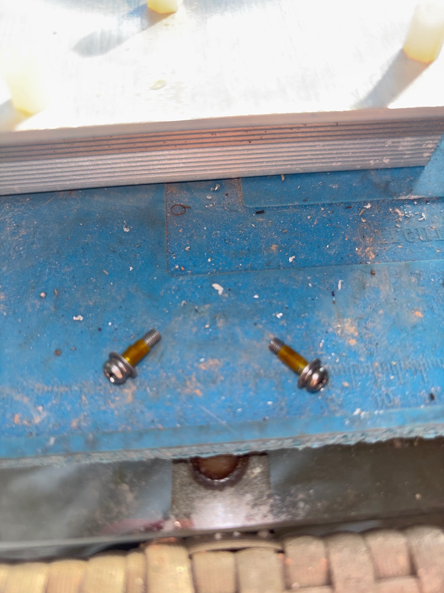

Ik had ondertussen in lier bij paul maes (advanced elektronics) nieuwe mica plaatjes gaan halen en terug fatsoenlijk koelpasta ertussen en een krimpkous over een deel van de schroef gedaan dat het niet kon overslaan.
Zijn die gelige plaatjes op jouw foto Mica(hard) of silpads(zacht). Bij silpads moet je geen koelpasta gebruiken, bij mica wel. Ik zie een plastic moer, maar het boutje moet ook plastic zijn. Die moet je niet vervangen door metaal en dan is er normaal gesproken geen krimpkous nodig.

Zijn die gelige plaatjes op jouw foto Mica(hard) of silpads(zacht). Bij silpads moet je geen koelpasta gebruiken, bij mica wel. Ik zie een plastic moer, maar het boutje moet ook plastic zijn. Die moet je niet vervangen door metaal.
Het zijn mica die er nu tussen zitten.
Standaard zaten er silpads tussen.
De metalen schroeven zaten er standaard zo op van de fabriek. Ik ga nu proberen met de originele onderdelen er terug op ( geen goedkope aliexpress meer) en zien ofdat het dan nog doorslaat. Ik denk ondertussen dat het gewoon aan de goedkope namaak ligt die de zware stroom niet aan kunnen.
Als de IGBT's op silpads zitten dan zitten ze dus geïsoleerd gemonteerd. Dan horen metalen schroeven een plastic isolatortje te hebben wat de ruimte tussen gat en body van de igbt, en tussen boutkop en body, opvult. Tenzij er componenten zijn gebruikt met een geïsoleerde tab ipv een kale metalen tab. Op jou foto zijn zo te zien die met geïsoleerde tab gemonteerd. Dat doorslaan heeft niks met het schroefje te maken maar met de fake onderdelen (soms is het niet eens een zelfde soort) Ik zou overigens gewoon de silpads gebruiken. Let op, dan moet er geen pasta tussen.

Tjeez dat lijkt wel pindakaas. Dat moet véél dunner er mag amper wat opzitten en niet aanbrengen met een vinger ivm huidschilfers. Het gaat erom dat microscopisch kleine luchtlekken tussen beide oppervlakken worden opgevuld. De pasta heeft géén 'koel' eigenschappen.
Het monteren van de isolatie zoals de isolatiebusjes moet zorgvuldig gebeuren evenals het aantrekken van de boutjes. Zijn er in verschillende materialen, maten en eisen. Iets waar 60V opstaat is minder kritisch dan een zwakstroom (230VAC) schakeling.
Zie bijv. https://www.reichelt.com/nl/nl/shop/product/isolatiebus_voor_to220_top…
30kV/mm

Voorlopig slaat de stroom niet over ik heb kapton tape gebruikt overlappend dus dubbel eigen zonder mica plaatjes ( allemaal op gebruikt en kapot )
Kapton is geen goede thermische geleider, (wel een "stroom" isolator
) dus of dat een goed idee is?
