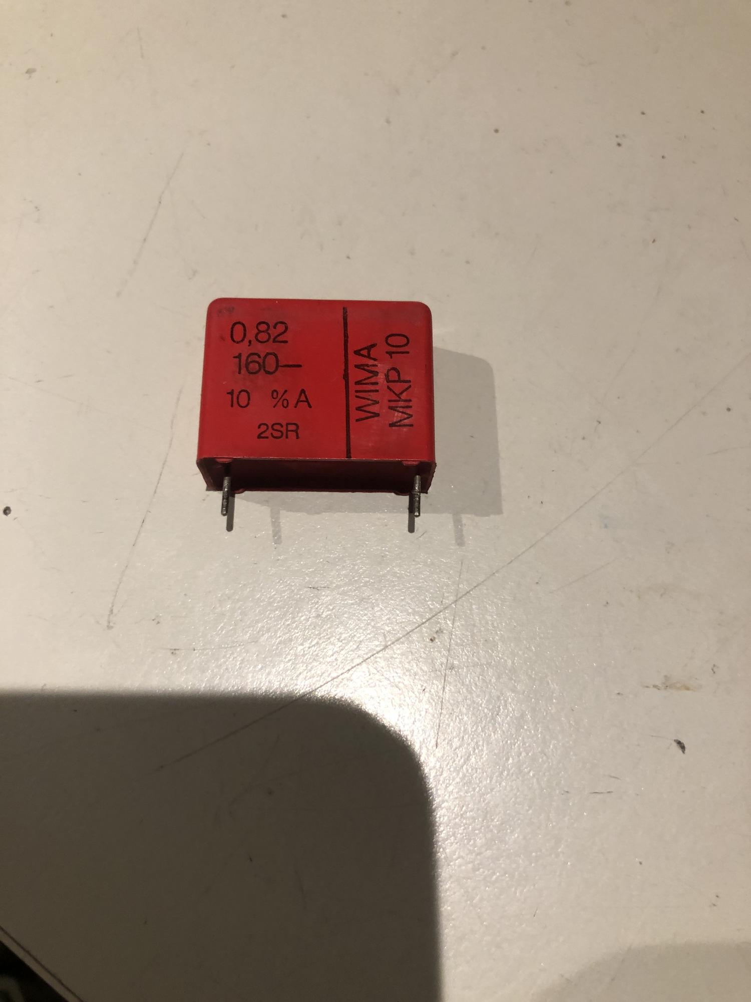

Ik denk dat het verschil tussen 820nF en 1uF te groot is, je introduceert er nu een fout bij. Heb je c730 al eens gemeten?
Ja daar was een nieuwe in gegaan op C730 maar zal hem nog eens checken
Als dat het geval zou zijn dan verklaart dat wel waarom het probleem blijft bestaan, de oude C733 werkte dus blijkbaar al niet meer goed, maar de 1000nF veroorzaakt dan weer nieuwe problemen

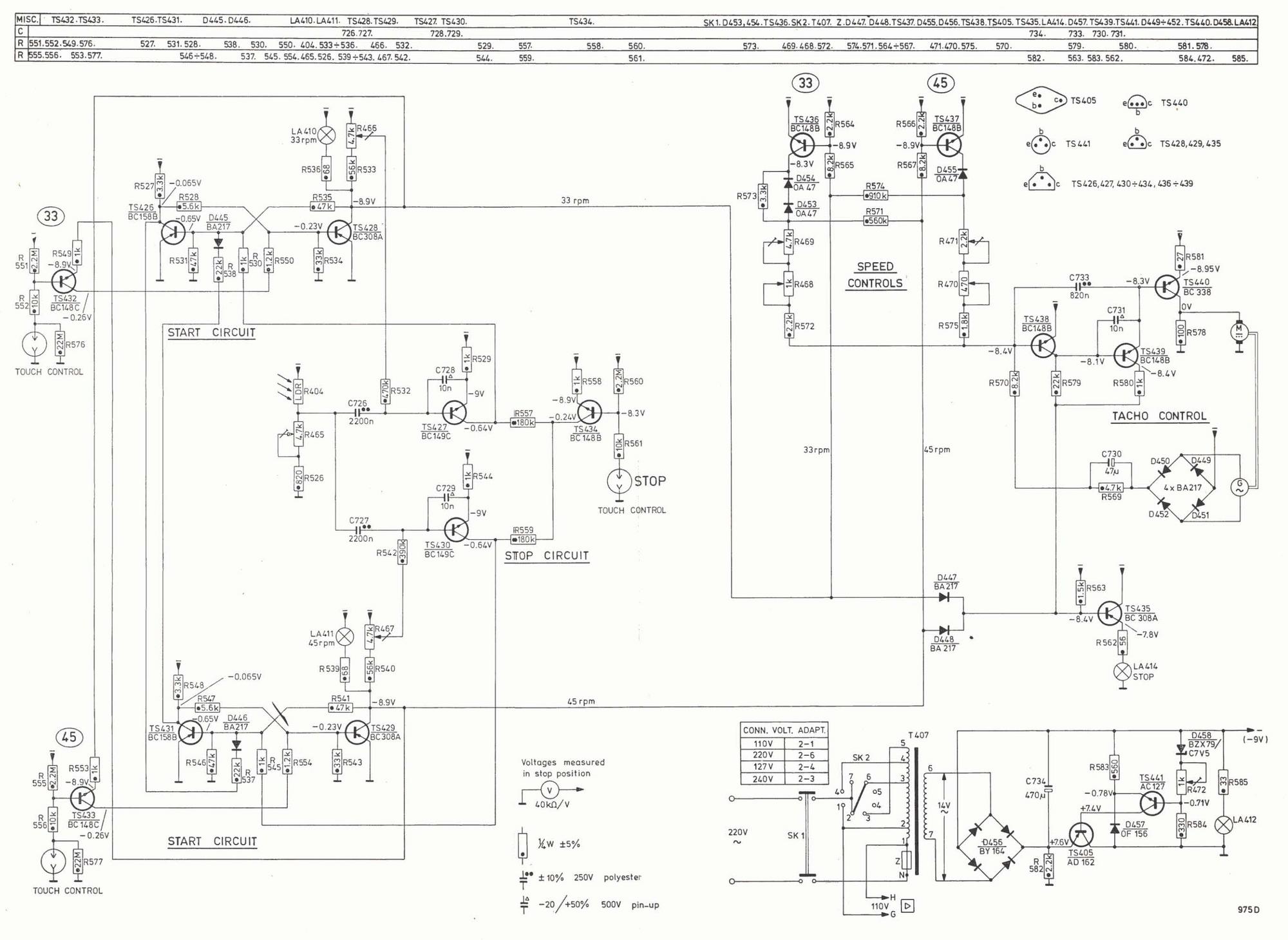

Op donderdag 18 juni 2026 14:20:43 schreef Dan675:
Heb de TS438 en 439 gemetenDe TS 438 in stop stand:
Collector: 7,94
Base: 8,71
Emitter: 9,02De TS438 in 45 toeren stand:
Collector: 6,88
Base: 8,43
Emitter: 9,04De TS438 in 33 toeren stand:
Collector: 7,00
Base: 8,43
Emitter: 9,04Dan de TS439 in stop stand:
Collector: 7,98
Base: 7,97
Emitter: 8,45De TS439 in 45 toeren:
Collector: 1,17
Base: 6,87
Emitter: 7,47De TS439 in 33 toeren stand:
Collector: 1,15
Base: 7,02
Emitter: 7,61De TS439 zakt flink in op de collector zo te zien
Dat zijn dus allemaal negatieve spanningen ( -7,94 etc) , en dat klopt ook als je het schema ziet.
Is de poulie exact de zelfde afmetingen als de oude?
En is die motor die je hebt gekocht zeker goed?
Je kan de motor draadjes eens losnemen en op een labvoeding zetten met 2,49 volt , dan moet de schijf 33 rpm draaien.
Zie het andere topic wat ik heb aangehaald eerder, daar is dat mooi beschreven.
Als dat niet werkt is er iets anders aan de hand.

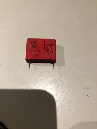

Nieuwe C733 erin gezet, een 820nF 160V film Wima
Nog steeds niet boven 32 toeren of 42 toeren te krijgen
De R466 en 467 halverwege to max geeft geen hogere snelheid en andere kant op valt alles stil in stop stand
Diodes D453 D454 en D455 doorgemeten en zijn goed

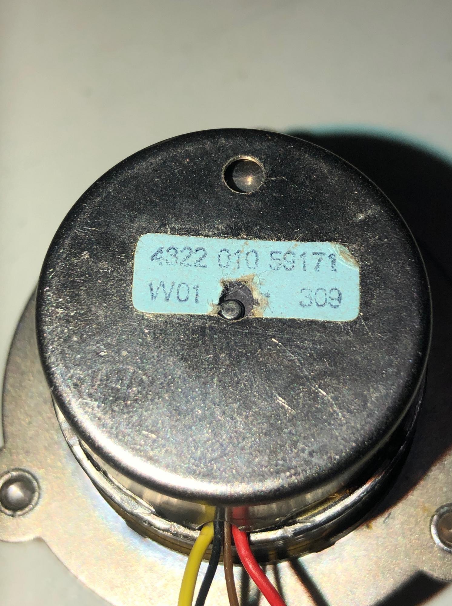

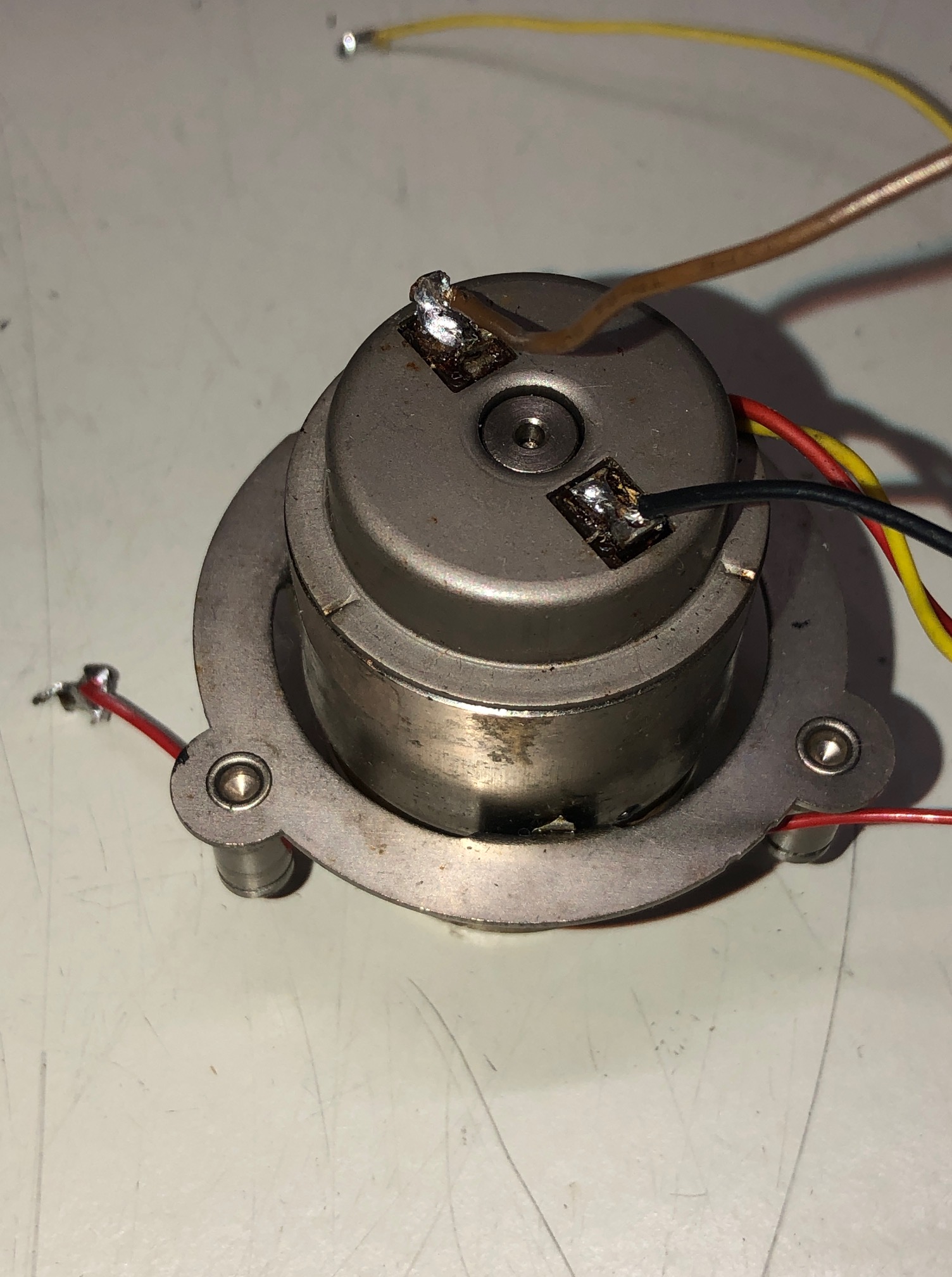

Kan hem als test niet meer verbinden met de oude motor omdat die er niet meer is.
Heb nog wel ene andere motor naar zeggen ook uit een 212 maar met een andere body, bedrading zit hier aan de buitenzijde gesoldeerd waarbij de originele als de andere vervanger alle 4 de draden uit de motor komen.
De andere motor stuurt niet goed op deze 212 want gaat op volle snelheid wanneer aangesloten

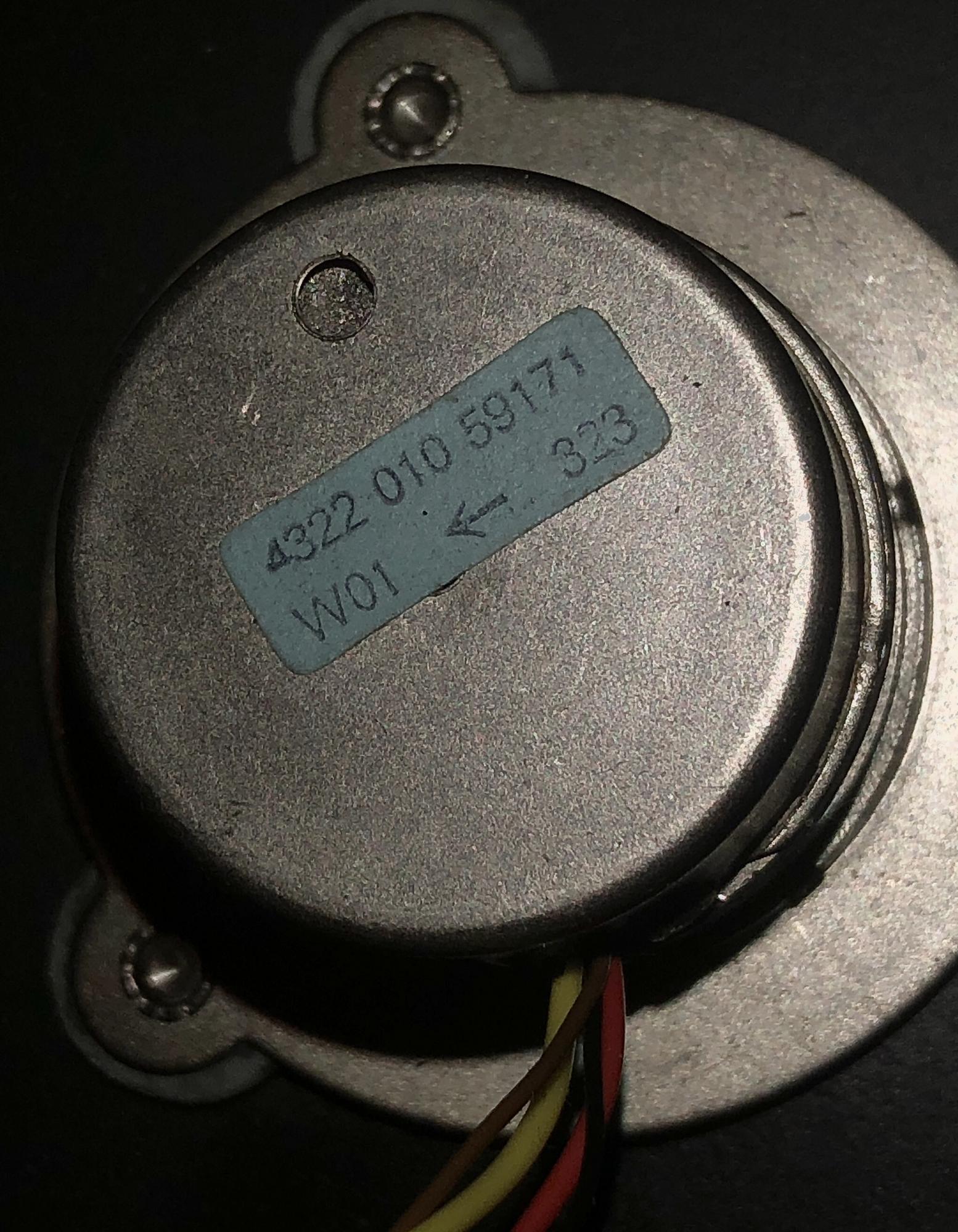

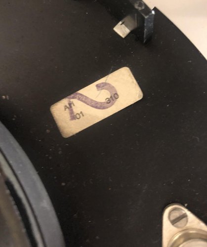

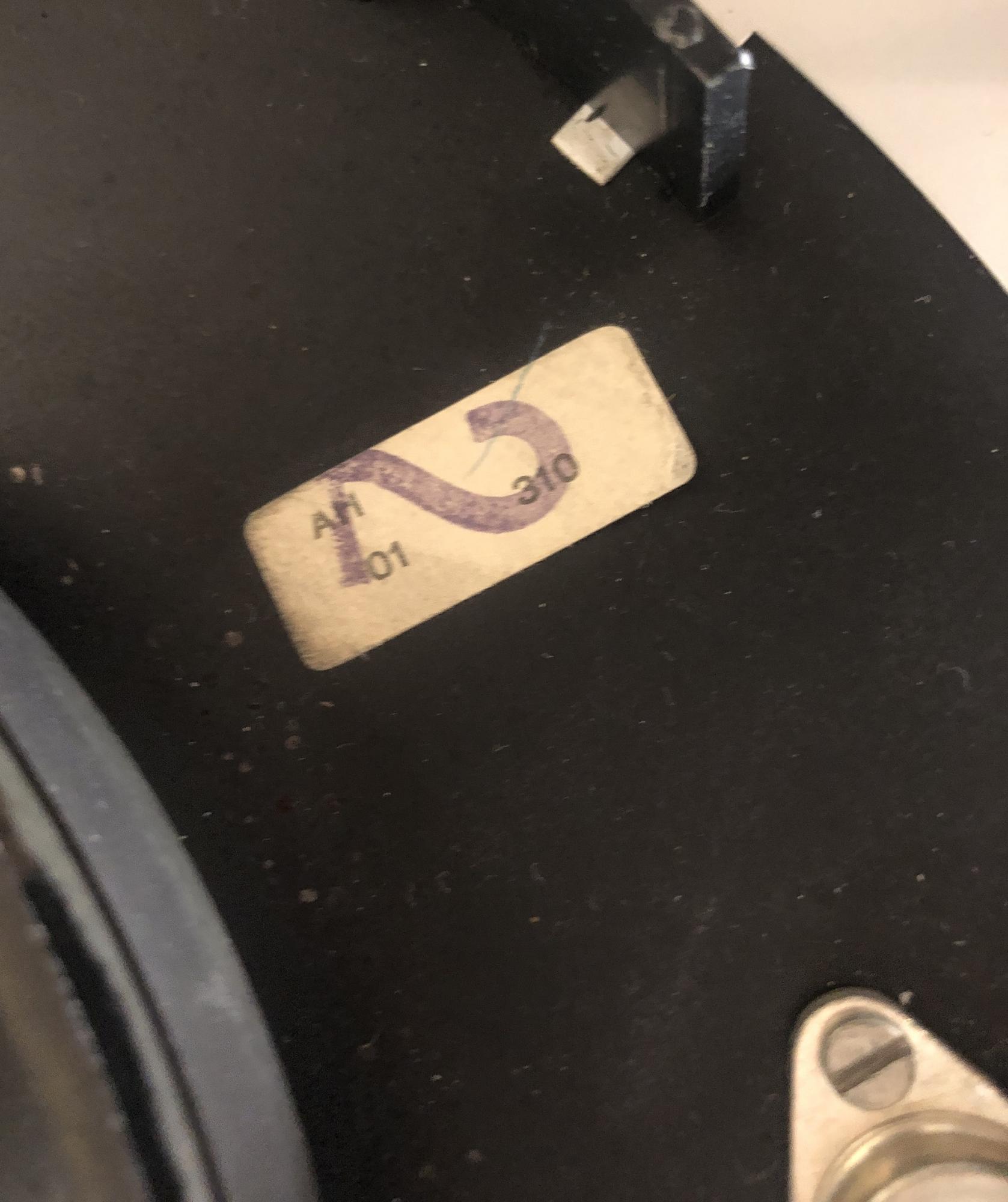

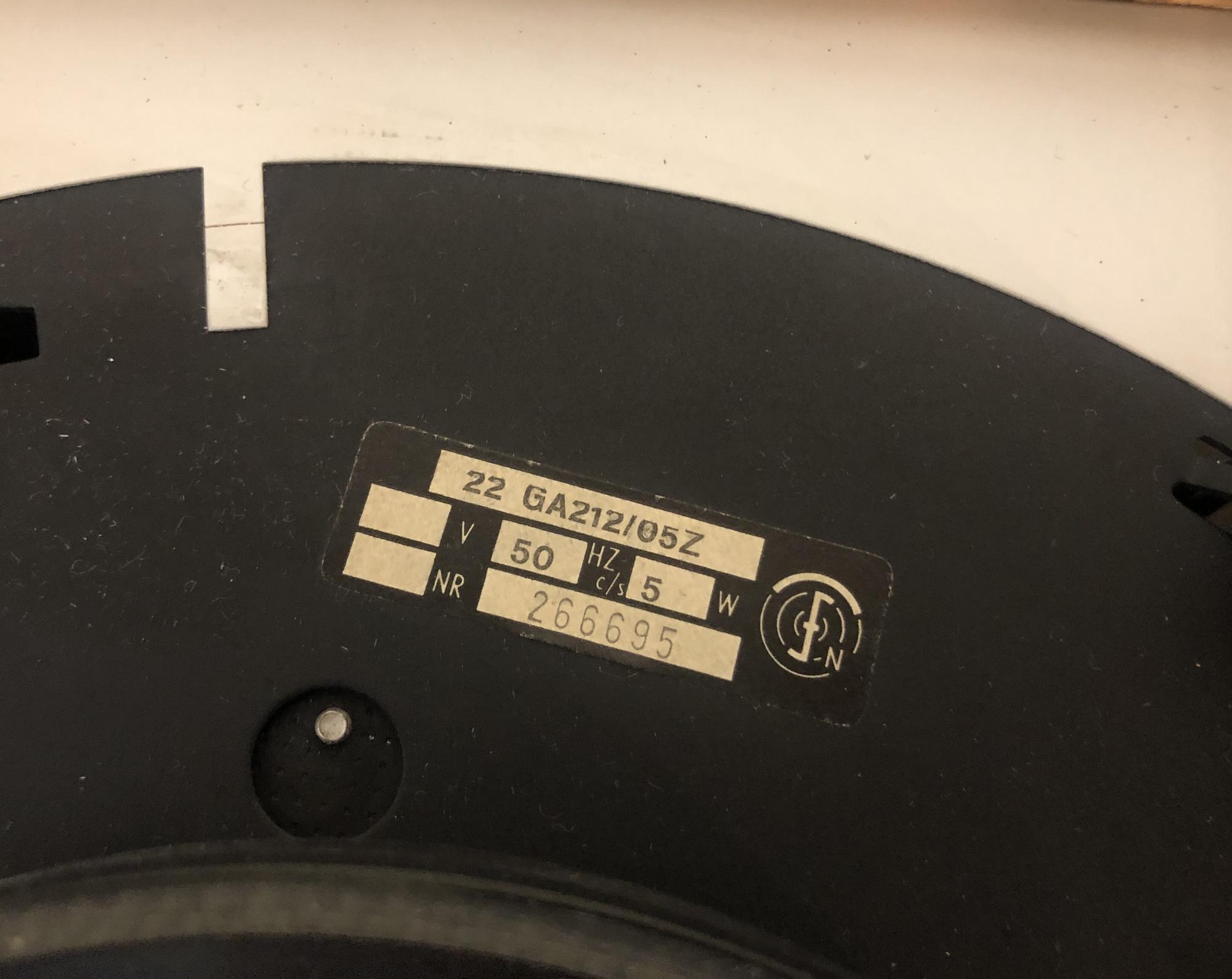

Waren de typenrs van de motoren exact gelijk?
De modellen kunnen wel identiek zijn, maar de motoren kunnen net iets anders reageren als de typenrs verschillen.
Anders gewikkeld, andere spanning,...
Heb nog wel ene andere motor naar zeggen ook uit een 212 maar met een andere body, bedrading zit hier aan de buitenzijde gesoldeerd waarbij de originele als de andere vervanger alle 4 de draden uit de motor komen.De andere motor stuurt niet goed op deze 212 want gaat op volle snelheid wanneer aangesloten
Als die andere motor op volle snelheid gaat dan werkt de regeling op zich dus wel.
Ik denk toch dat je het moet zoeken in de motor of de overbrenging,
Als je de tacho los laat van de te langzaam draaiende motor gaat die dan ook volgas?
Dat is een goeie!
Ga ik naar kijken.

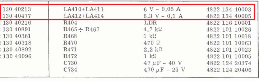

Maar, ik wil toch navragen of jullie kunnen zeggen of de lampjes wel goed zijn want na zoveel zoeken en uitsluiten ben ik gaan twijfelen, er zit nu het volgende in: 6V0.06W zoals hier nu staat staat het op het lampje

Lampje steekt niet op een paar mA (in deze toepassing)...
Schema voor de duidelijkheid:
[Bericht gewijzigd door Arco op (80%)]
Op zaterdag 20 juni 2026 13:13:14 schreef Arco:
Lampje steekt niet op een paar mA (in deze toepassing)...[bijlage]
Ik weet alleen de mA van deze niet zeker, het lijkt mij dat het mogelijk te weinig is, 10mA ipv 50mA

Bij de 212 is er gedurende de productie (1972-1976) van DC motor tacho combinatie veranderd. Dat geldt ook voor de lampjes: Was Stop en auto stop 6V 100mA E10. 33tpm en 45tpm 6V 44mA. Werd auto stop 6V 100mA de rest 6V 50mA E10. Ook de toon arm en de scharnieren zijn gewijzigd gedurende de productie.

Ik weet niet of dit een fout in je tekst is of dat je aan de verkeerde pot draait. R466 en R467 zijn zover ik snel zie voor de inschakelingsgevoeligheid (?). De pots voor de snelheden zijn R469 en R471.
Hoe lang geleden liep het nog op de juiste snelheid met de oude motor ? Of heb je dat niet gecheckt ?
Dan zou ik alle spanningen van de tacho control bekijken.
R572 en R575 zitten in serie met de snelheids-pots. Die wat verhogen ? (Als je toch aan de juiste pots draaide dan heeft het misschien geen nut). Het kan gezien het schema geen kwaad om te proberen, maar het lost niet de vraag op wat het verschil is met de oude situatie, de motor of een ander probleem, b.v. met die tacho control.

lampjes te zwaar is alleen een punt als je plastic behuizing dan kan smelten. houd rekening met 3x zoveel vermogen nu je 0,3W ipv 0,1W hebt, als het ontwerp daar tegen kan. philips had ook weleens een plastic sokje om lampjes om strooilicht tegen te gaan. als je dan een 0,05A voor een 0,5A gaat ruilen..

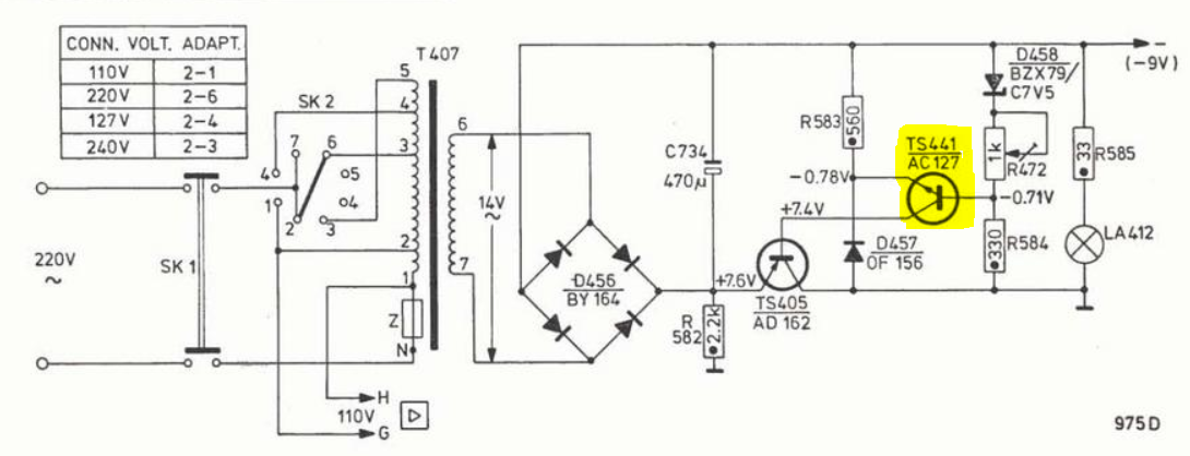

Wordt hij gebruikt als "schakel" transistor?
Verder kan het zijn dat je de aansturing moet aanpassen want de een is germanium en de ander is een silicium type, met andere drempelspanning.
Vermoedelijk zit hij in de voeding van je pickup.
Is er geen stabiele -9 volt dan, omdat je hem wilt vervangen?
AC127 zit als regeling in de voeding, maar wel op een kritische plek v.w.b. de drempelspanning van germanium. Ik zou daar geen silicium in zetten.
