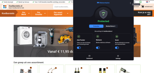

Op woensdag 1 juli 2026 22:57:43 schreef Arco:
Koolborstels.nl is een rare site, daar kan ik al jaren niet inkomen. (heb het maar opgegeven)
Als ik naar de site toe ga, wordt het donker en wazig/onleesbaar en ik kan verder niks.
Zelfs cookies wissen maakt geen enkel verschil...Ze hebben schijnbaar wat tegen me...
Zelfde ervaring hier.
Er komt een privacy popup, daar kan je op klikken, en meerdere keren, dan gaat ie weg en meteen weer een nieuwe.
Kan daar ook weinig mee.

Bij mij (MacOS 26.5.1) en Chrome (Version 149.0.7827.201 (arm64)) werkt het wel normaal. Andere browsers idd alleen donker scherm dat nergens op reageert. (Je kunt wel een chat starten.)

Vreemd, koolborstels.nl gebruikt 2 extra domeinen die je niet hebt op .BE, XSELLCO.COM en KLAVIYO.COM.
Het is mijn malwarebytes browser guard.
Als ik die uitzet werkt de site wel en kan ik die popup wel aanklikken .

Ik heb ook Malwarebytes Browser Guard, werkt gewoon met die Enabled hier. En zoals eerder gezegd hoef ik ook geen popup's aan te klikken. Ik gebruik FireFox 152.0.4, in Brave heb ik ook een blurred screen.
