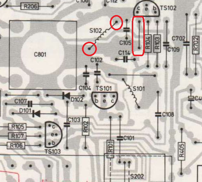

Bij deze ook nog even de layout van de print(en):

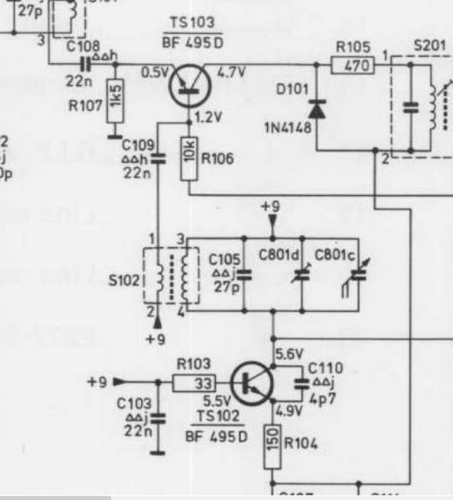

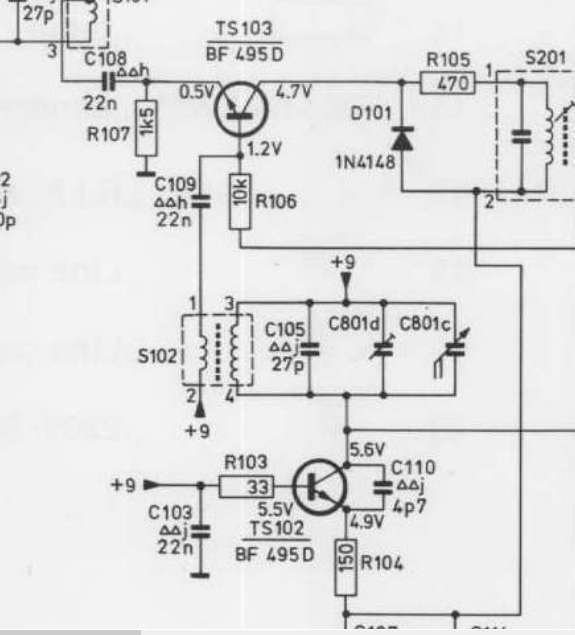

Nu nog wat, in het schema heb ik uiteindelijk S102 1/6 slag naar links gedraaid. Dan ontvang ik al een stuk meer, de frequentie schaal verschuift nu ook. (Is op te lossen door de afstemindicator de verschuiven op het wasdraadje.)
Hier de layout van dat stukje:
De spoel is getekend als eentje met 2 wikkelingen maar er zijn helemaal geen 2 wikkelingen, alleen de wikkeling 3/4 lijkt aanwezig op het ding. Zie rode kaders.
Ik denk dat het print brugje werkt als koppelspoel?
Zou het MF filter verderop niet meer op 10.7 MHz staan?
Hoe kan ik de meng freq (ik neem dat aan dat TS102 dat is) nameten zonder dat die afslaat?
En eventeel het achterliggende 10.7 filter? (Op TS103 Collector is mijn 10.7 Mhz MF signaal?)
S101 heeft een soortgelijke constructie, daar is duidelijk de brug te zien met aftakking.
