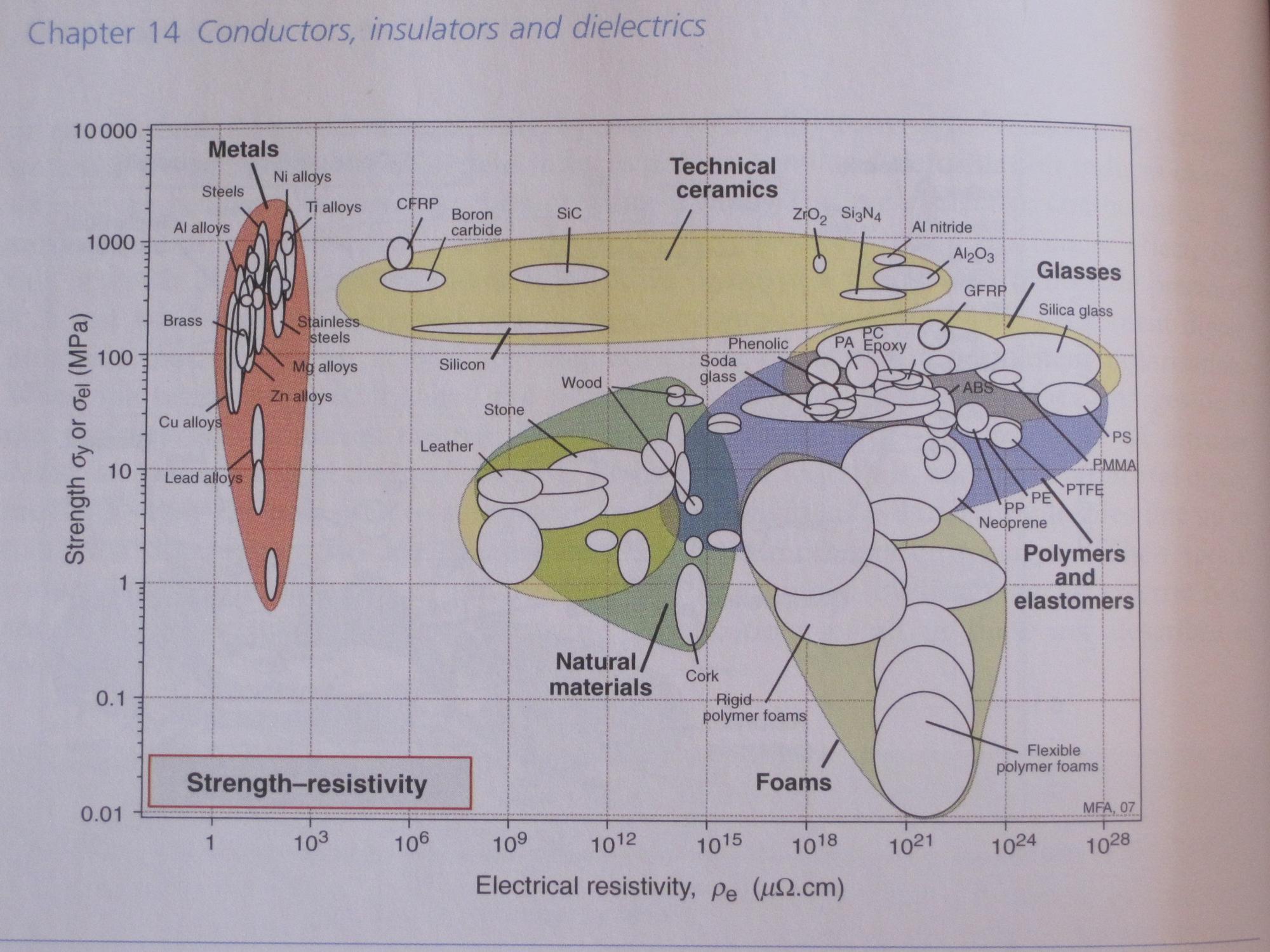

Omdat de soortelijke weerstand enorm hoog is, 35x zo groot als die van koper. Ter vergelijking: zelfs staal presteert een stuk beter dan messing. U had beter een stuk staal kunnen pakken. 3x lagere soortelijke weerstand en fijner voor de portemonnee....

In de meeste tabellen die ik kan vinden zit messing toch wel een stuk lager, eerder in de buurt van 60e-9. Een binas die ik online vind zit op 0,07e-6, in de zelfde orde.
Het hangt ook nog eens van de legering af, lagere getallen komen ook langs.
Messing geleidt dus wel slechter maar niet ZO dramatisch. Overigens is ook de warmtegeleiding slechter, waarmee opwarming in het centrum van een geleider ook harder gaat.
Hm. Interessant. Volgens Wikipedia is de soortelijke weerstand inderdaad tussen 30*10^-9 en 60*10^-9 ohm.m (afhankelijk van het zinkgehalte). https://en.wikipedia.org/wiki/Electrical_resistivity_and_conductivity#…
Daarom een andere Binas (helaas dezelfde editie uit 1986) erop nageslagen maar daar staat ook 0.6*10^-6 ohm.m in (= 600*10^-9 ohm.m), voor messing met een zinkgehalte van 30% tot 45%; vervolgens een flink aantal tabellenboeken uit m'n studie erop nageslagen, maar non-ferrometalen worden er stiefmoederlijk behandeld, laat staan v.w.b. electrische eigenschappen. Ook de lexicon 'Non-ferrometalen' geeft geen uitkomst.
Toch nog iets gevonden dat inderdaad suggereert dat koper en messing veel dichter bij elkaar liggen dan ik in m'n vorige post schreef (alhoewel de logaritmische schaal dan weer wel een vertekend beeld geeft):
Paulinha_B kan dus waarschijnlijk op z'n beide oren slapen.

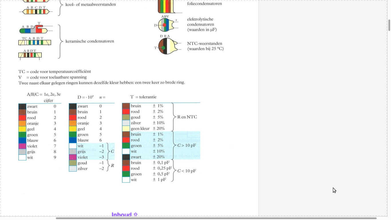

Voor de gein eens een Binas gedownload en de kleurcodes voor weerstanden bekeken, Binas kent de groene tolerantie ring niet.
Zegt dat iets over de nauwkeurigheid of de tolerantie van de algehele informatie in de Binas? :)
Groene tolerantiering? Ik dacht eerst aan een grapje (kom zelf nooit verder dan zilver of goud ;) ) maar inderdaad, een groene tolerantiering (0.5%) bestaat....
Grappig genoeg staat hij ook niet in mijn Binas uit 1986! Dus blijkbaar is dat de afgelopen 40 jaar nog nooit opgemerkt. (Desondanks heb ik dit nooit als een probleem ervaren tot nu toe.)

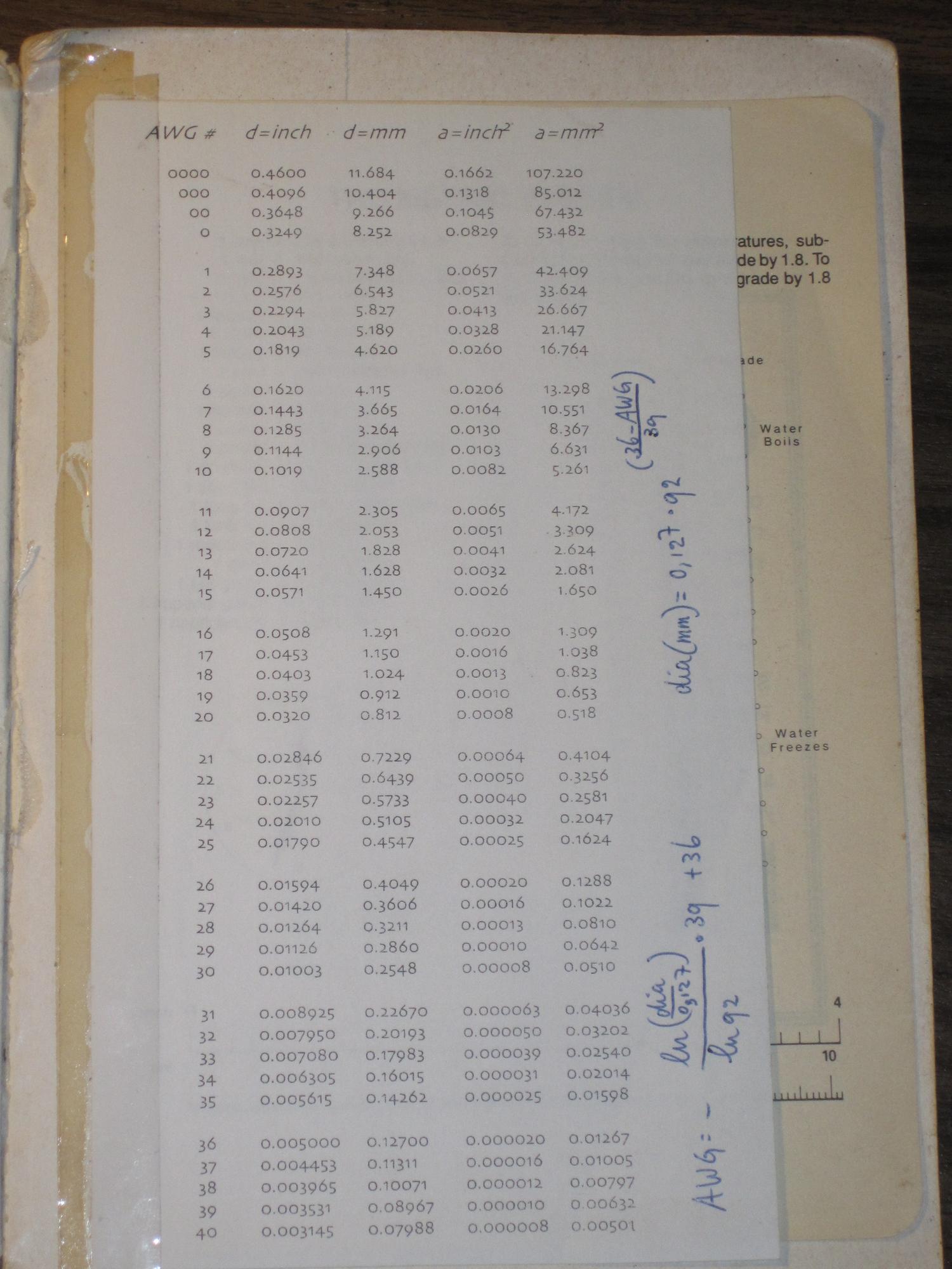

Oh ja - één tabelletje dat ik altijd erg gemist heb heb ik er dan zelf maar voorin ingeplakt (AWG <> mm). De twee conversievergelijkingen heb ik daarnaast ook in m'n HP32 geprogrammeerd.
