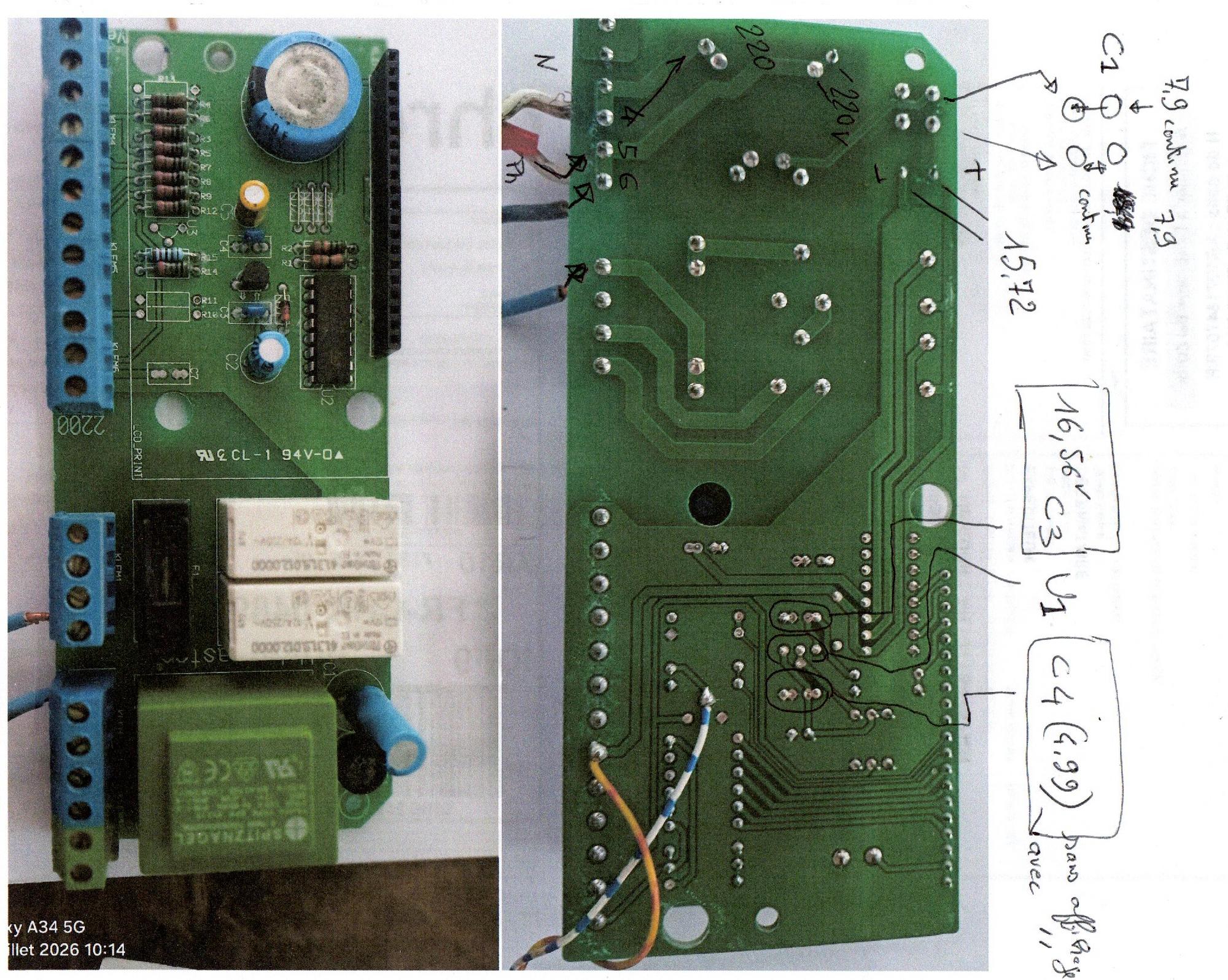

Bonjour,
Par quoi remplacer le transfo SPITZNAGEL D78609 SPK 01412 220V/12V/1.5A (que je ne trouve pas sur internet et quand je le trouve il ne se fait plus )
ce transfo est sur un HALCOMASTER 2200 pro dont l'affichage clignote (s'allume brievement 1 seconde toutes les 4 a 5 secondes )
D'avance merci pour votre aide

Roland Merci de la reponse hyper rapide
auriez vous une idee pour trouver d'ou vient mon probleme ?
apperement pas de pieces electroniques claqueees ou noires ?
Salutations
Patrick
Vérifiez C1 (le capaciteur). C'est le composant le plus suspect, et en même temps le seul composant que l'on peut facilement remplacer.

nonius
Het periodiek knipperen of opflitsen van het display heb ik niet gezien bij de Halcomaster die ik heb hersteld (zie link Roland van Leusden hierboven).
Maar het zou kunnen dat hij in een bootloop blijft?
Zou sowieso eerst de voedingsspanning controleren (bij voorkeur met een oscilloscoop) of er een schone 5V is. (en inderdaad, de elco's zijn daarbij hoofdverdachte).

j'ai fait quelques mesures apres avoir lu toutes les publications a ce sujet
(n'etant pas electronicien je n'ai qu'un petit testeur alternatif et continu tres standard)
Si joint schema de mes mesures
merci de m'indiquer les endroits ou faire des mesures suplementaires si necessaire
qaund l'halco est sous tension un petit clic se fait entrendre de maniere reguliere (toutes les 20secondes environ) ce n'est pas les relai blanc ?
pas d'affichage du tout sur ecran
d'avance un grand merci pour votre aide
