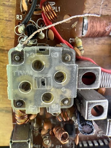

De FM van mijn Sharp qt-cd45 werkt niet meer, er komt alleen ruis uit.
Apparaat opengemaakt en al tijdens het losmaken van de printplaat met de tuning capacitor deed ie af en toe een paar seconden. Gezocht op draadbreuk en printplaat beschadigingen maar die niet gevonden. Ik heb de contacten doorgesoldeerd zonder succes. Uiteindelijk lijkt het er op dat met wat druk op de tuning capacitor de FM soms even kort werkt. Is zo'n capacitor open te maken en schoon te maken?
Of kan ik die beter proberen te vervangen?
Er zit nu een Mitsui TKSEH in, ik kan ook nog iets van f6c op staan (niet goed te zien).

Dat is een ingewikkelde afstemcondensator Mitsui Polyvaricon schoon maken bijna niet te doen het is heel fragiel.
Meestal zijn de plaatjes kunststof gaan krullen en dan maken de metalen plaatjes sluiting je kunt de schroeven die je ziet zitten (onthoud de stand) voorzichtig heen en weer draaien....
Ik heb geen idee welk type ontvanger maar gemiddeld kosten ze rond de € 17,-- en dan moet je eerst weten welke uitvoering je heb, of het dat waard is kan alleen jij beoordelen.
Henk.
Naast de afstemcondensator staat aangegeven waar deze "schroefjes" voor zijn. Deze "schroefjes" zijn trimmer condensators die vaak de local oscillatoren afstemmen voor LG, MG en KG, de local voor FM (ontvangstfrequentie+10.7MHZ) is vaak een andere die er niet op zit, maar soms ook wel.
Er 'zomaar' een halve slag aan gaan draaien is geen goed idee als je niet weet wat je doet.
Ik zou alle solderingen nasolderen.
Is moeilijk te zien, maar sommigen lijken los te zitten... (ring rond de gesoldeerde draad)

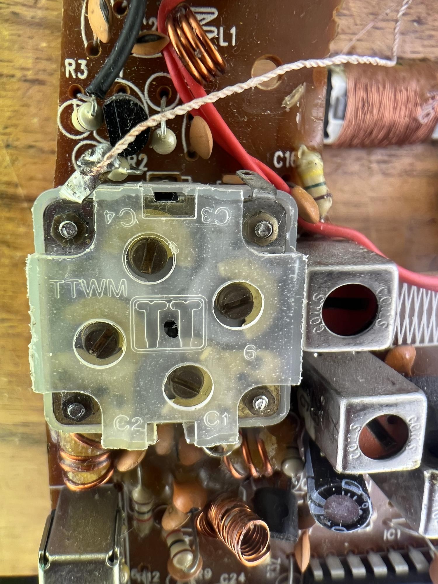

Die afstemcondensatortjes gingen niet zo snel kapot...
Inderdaad dat wilde ik ook net opschrijven, die dingen gaan zelden kapot (N=1)
Voordeel als er wat ervaring is opgebouwd met het klimmen der jaren. Hier ligt een soortgelijke Mitsumi(?) varco uit een wekkerradio. Mocht die echt kaput zijn mag die gratiz weg naar de gelukkige.
Foto door de loupelamp heen genomen.

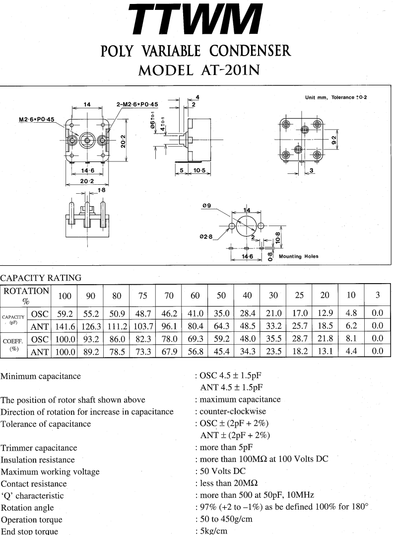

Ook een mogelijkheid https://electronicparts-outlet.com/nl/mitsumi-pvc-2lx-20-t-am-fm-varco…
datablad
