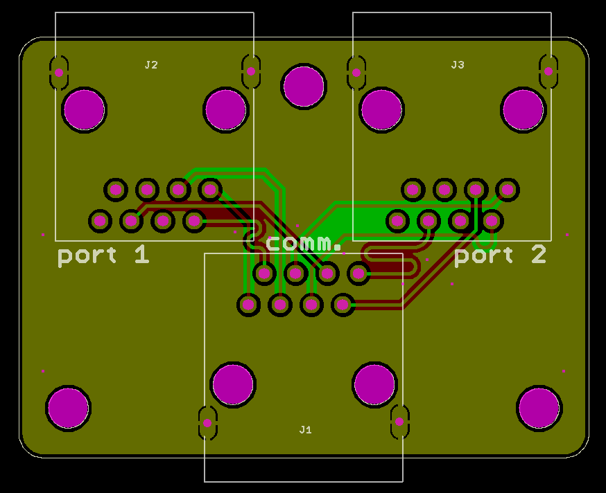

Omdat ik op voor mij nieuw terrein kom ben ik wat onzeker over mijn layout, dus vraag ik de meer getalenteerde op dit vlak er even naar te kijken voordat ik het ga bestellen.
Het is een RJ45 splitter/combiner waarbij er twee circuits over 1 kabel gaan; handig als je ergens een tweede kabel nodig hebt maar niet kunt trekken en een hub/switch niet kan.
En ja, ik realiseer me dat POE niet kan.
De trace-lengtes per paar zijn binnen 10 micron gelijk en het geheel komt in een afgeschermde behuizing.
Ik hoef er geen gigabit over te doen, maar wat zou de maximaal haalbare snelheid kunnen zijn?

in principe max 100mbps gezien dat 4 draads is. of het werkt is de vraag, 2x digitaal over 1 utp kan problemen geven. in t verleden weleens 4 analoge telefoonlijnen over 1 utp getrokken, dat ging prima zonder overspraak. bij een door ratten aangevreten kabel ook weleens de boel alleen op aderpaar bruin/blauw laten draaien voor nood. heeft nog jaren gedraaid.
dit verloopje kun je overigens maken met een rj 45 stekkertje stukje cat5e en een paar data outletjes.
Ik denk dat je best 2 datastromen van 100mbit over 1 CAT5e of hoger kunt jagen. Ik zie in het verloopje van Fatbeard ook niet zo gauw problemen, maar ik heb de pinout niet nagelopen (ervan uitgaande dat hij daar geen fout zou maken).
Die splitterblokjes werken prima, genoeg gebruikt in camera's, die doen toch maar 100mbit
Verder totaal niet de moeite om zelf te maken, die dingen kosten een euro ofzo, google utp splitter
Verder sporen gelijkhouden, afscherming etc totaal overdreven, als het contact maakt doet het 100mbit

Maar... is de bedrading precies zoals bij de TS? Dan heeft het GEEN zin om er 1 te verkopen. Waarom verkopen ze ze per 1? Waarom staat er niet bij "2x 100mbps"?
Het kan zijn hoor, dat het is wat je hoopt dat het is, maar zou zomaar ook gewoon iets anders kunnen zijn waardoor je er helemaal niets aan hebt.

De situatie waar ik bang voor ben is dat ze gewoon 3 connectors hebben en alle drie de pin 1 aan mekaar, alledrie de 2, alledrie de 3 enz.
Andere optie is dat ze 1-4 naar links 1-4 en 5-8 naar de rechter 5-8 doen. Dan werkt er niets.
Iets slimmer is om 1-3, 6 naar 1-3, 6 van de linker te doen, en 4-5, 7-8 naar de rechter 4-5, 7-8.
Die laatste werkt goed als je op de tweede aansluiting een telefoon wil doen die normaliter op 7-8 zit.
Er zijn een aantal manieren waarop het aangesloten kan zijn die "niet handig" zijn.

Dat zijn andere dingen, die staan parallel, voor ethernet moet je wat paartjes swappen. Je gebruikt twee paar voor iedere link. Vandaar ook de max 100mbit.
